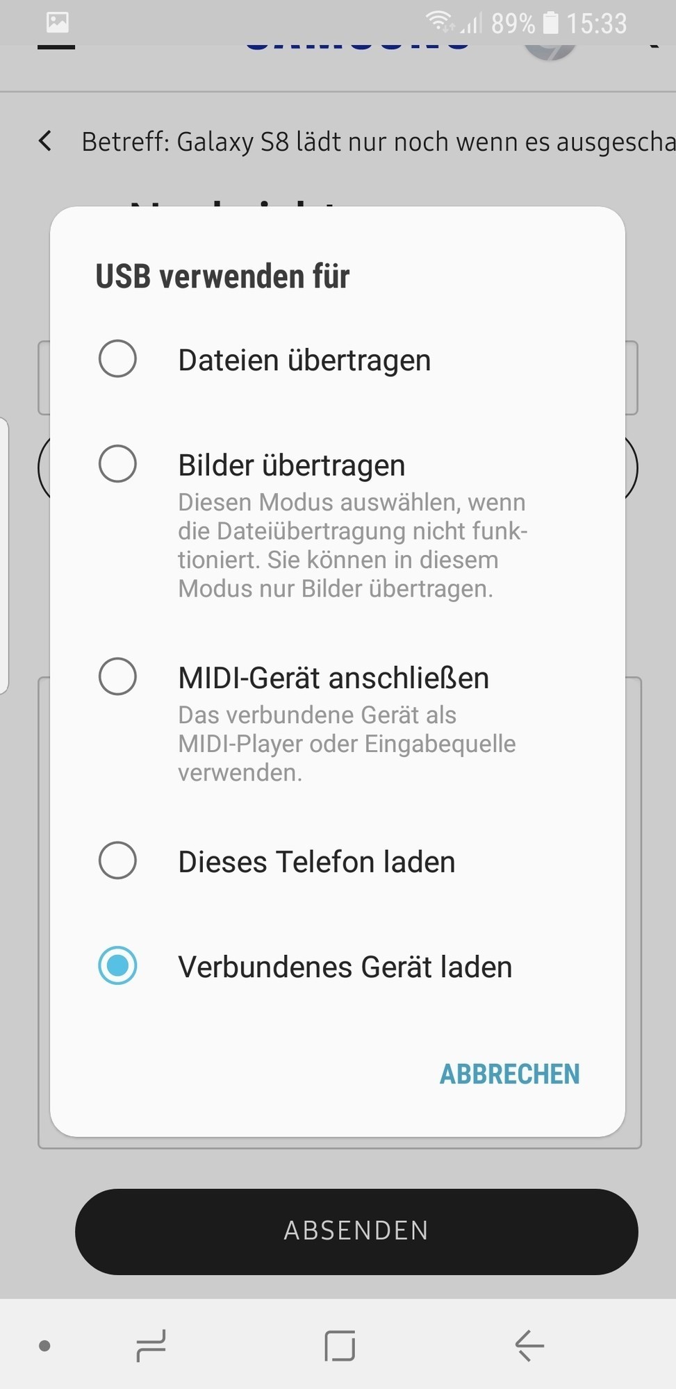

Hi Mein S8 lädt nicht mehr über Kabel wenn ich es anschließe. Wenn ich Ihn ausschalte erst dann ladet er auf. Mit
( orig.Kabel ) Es ist ein Meldung zu sehen wenn ich den screen runter streiche. Android System ;verbundenes Gerät über USB laden . Es gibt weitere USB optionen wie zb. Bilder übertragen oder Verbundenes Gerät über USB laden oder Dieses Gerät laden. Usw ich vermute das es zusammenhängt mit dieser Einstellung allerdings tut sich nichts wenn ich versuche Änderung vorzunehmen . Bin langsam am Ende mit mein Latein könnt Ihr mir helfen Lieber Community

Habe alles probiert Ladekabel Steckdose alles in Ordnung. Nach einem Neustart fängt es an zu laden. Diese Meldung dürfte nicht kommen es ist nichts angeschlossen. Kann es damit zusammenhängen
Diese Meldung kommt eigentlich nur, wenn du das Gerät an einen PC anschließt. Machst du das oder hängt es an einem Ladegerät?
@DavidB schrieb:Diese Meldung kommt eigentlich nur, wenn du das Gerät an einen PC anschließt. Machst du das oder hängt es an einem Ladegerät?
Diese Meldung ist immer da ohne das ich es anschließe pc oder dergleichen. Gibt es eine Möglichkeit diese Einstellung umzustellen . So das es wieder normal ladet . Das ist schon komisch die ganze Geschichte.

Resete mal die USB-Settings.
Einstellungen >Apps >3 Punkte >Systemanwendungen anzeigen >USB-Settings >Speicher >Cache leeren, Daten löschen
