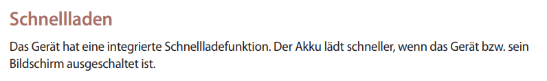

Hallo L: @riggeli69,
das ist kein Trick sondern das normale Verhalten deines Smarphones. Die Schnelllade-Funktion ist nur aktiv, wenn das Display ausgeschaltet ist und der Ladestand weniger als 50 % beträgt.
@DavidBschrieb: das ist kein Trick sondern das normale Verhalten deines Smarphones. Die Schnelllade-Funktion ist nur aktiv, wenn das Display ausgeschaltet ist und der Ladestand weniger als 50 % beträgt.

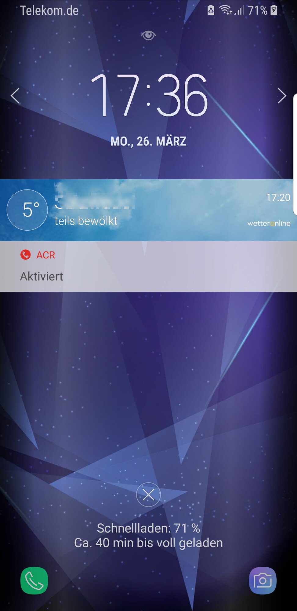

Mein S8+ zeigt am Kabel angeschlossen, wenn ich auf Power drücke, das, was Du auf dem Screenshot siehst.
Das ist eindeutig Schnellladen und bei Akkustand von 71% und der Bildschirm ist wohl auch an, Sperrbildschirm eben.
@BigWoelfischrieb:
Das glaube ich aber so nicht.
Ich weiß auch nicht, woher diese Mutmaßungen von wegen "Display muss aus sein" kommen. Es kann allenfalls sein, dass es über einem bestimmten Ladezustand - z.B. 75% - nicht mehr schnell lädt.

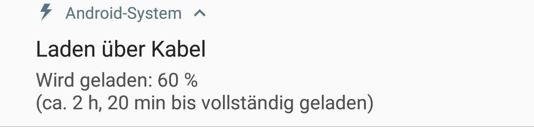

Ich habe es jetzt mit vier Ladekabeln an drei Ladegeräten ausprobiert, und an allen bekam ich die Meldung mit dem langsamen Laden und einer mehrstündigen Restdauer. Bei einigen Kabeln scheint es sogar zu helfen, das Kabel andersherum einzustecken, was ja eigentlich widersinnig ist.
Auch nach Aus- und wieder Einschalten der Schnelladefunktion trat die Meldung kurze Zeit später wieder auf.
Ich kann auch eindeutig ein Abreißen der Ladung durch Bewegen des Kabelsteckers am Smartphone provozieren, und dabei handelt es sich um Millimeter.
Ich habe zum Vergleich mein S6 jetzt seit einer Woche mit Kabel am Notebook und es gab nicht einen einzigen Aussetzer oder Probleme mit dem Laden.

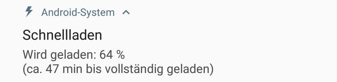

Ich habe jetzt mit einem Nachbau USB-micro Kabel (hatte ich zu Hause herumliegen k.A. welches Fabrikat, ist etwas dicker) und dem Adapter auf USB C (welcher beim Telefon dabei war) wieder die Schnellladefunktion.
Sollte jemand noch Adapter benötigen .. AUKEY USB C Adapter bei Amazon funktionieren einwandfrei.
Heute ein Hama USB-C Kabel geliefert bekommen und auch mit dem geht die Schnellladefunktion.
Es liegt rein nur am Samsung Kabel .. die Original Fast Charging Stecker funktionieren alle.
