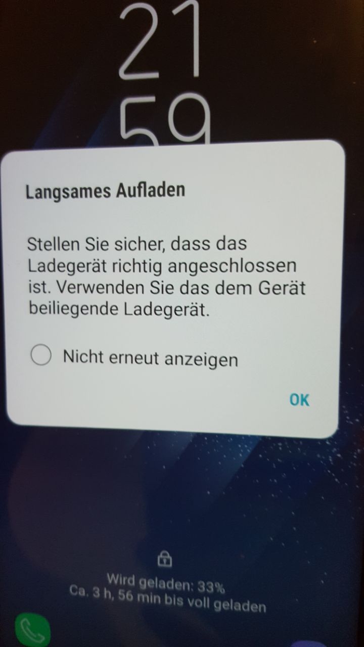

Ich habe Probleme mit dem aufladen vom Samsung s8.
Muss bis zu 10 mal das Ladekabel ein und ausstecken bis ich endlich die Meldung bekomme schnelladen.
Sonst kommt immer die Meldung langsames laden über 5 Std oder normales laden ca. 1.5Std.
Ab und zu Dreh ich das Ladekabel dann funktioniert's.
Ladekabel schon ausgetauscht.
Hat jemand auch die Probleme ?

Siehe Screenshot 2 orginal Samsung s8 schnell ladegerät probiert, klappt nicht ich kann doch nicht 10 min an der Steckdose verbringen. Bis das endlich mal den schnell lade Modus drin hat also wirklich.
Habe 2 Leute mit dem selben Problem.
Bin seit 10 Jahren bei Samsung aber Kamera Probleme lade Probleme was ist los ? 800 € ?
Gehe nächste Woche wieder zu einem Samsung Partner um es wieder reparieren oder einschicken zu lassen wieder 1 Woche das Handy weg.
Bis zu 10 mal ein und ausstecken damit es Funktioniert.
Erst nach dem 10 mal hatte ich dann ein schnell ladegerät

Entweder liegt das am verwendeten Kabel (mal tauschen), am Ladestecker (anderen probieren) oder aber das S8 oder S8+ ist defekt (Ladebuchse evtl.).

Danke für die Zusammenfassung. Bei mir ist es wohl der (fabrikneue) Mikro USB -》 USB-C Adapter eines Drittherstellers. Ersetze ich ihn, geht es meistens.

hatte das selbe problem mit dem original Ladekabel bis zu 10-15x versuche bis schnellladen funktionierte dachte zuerst usb-c port am telefon wäre kaputt habe mir dann ein neues usb-c kabel gekauft (kein original) und siehe da alles klappt wunderbar habe mir das usb-c syncwire kabel gekauft super qualität
Hallo _Jonny_,
mmhhhh, das spricht ja dafür, dass dein Samsung Ladekabel einen Defekt hat.

Hallo. Ja da ist alles aktiviert. Es kommt ein Fenster: langsames Aufladen stellen die sicher, dass das Gerät richtig angeschlossen ist. Und das ich das beigefügte Ladegerät nutzen soll. Das beigefügte und das neu gekaufte original Ladegerät geht leider trotzdem nicht.
