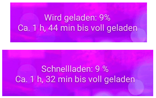

Ich nutze mein S8 jetzt seit etwa 2 Monaten, doch eine Sache verwundert mich ein wenig: Wenn ich mein Handy per Schnellladen auflade, dauert der Ladevorgang fast genauso lang wie beim "normalem" Ladevorgang. Ich verwende das Originalkabel und -netzteil. Das Handy sollte von 9% auf 100% geladen werden und zeigt mir beim Ladevorgang folgende Werte an:
Ohne Schnelladen: 1h 44 Minuten
Mit Schnellladen: 1h 32 Minuten
Muss das so? Nicht falsch verstehen, ich will das Handy nicht noch schneller laden. Im Gegenteil, ich möchte es dem Akku zuliebe möglichst schonend laden und hab aufgrund der geringen Zeitdifferenz Angst, dass das Handy einfach IMMER Vollgas gibt beim Laden. :confused:

Hab jetzt gerade mal die Uhr im Auge gehabt. Die angezeigten Ladezeiten stimmen auf die Minute genau. Ein Freund von mir der auch ein S8 hat hat mir zuliebe auch mal auf die Ladezeit geachtet und sein Handy lädt genauso schnell/langsam wie meines (minus 2 Minuten, weil er sein W-Lan beim Laden deaktiviert hatte). Scheint wohl doch normal zu sein. *1f62e.png*
Hallo L: @Sabishi1985,
ich habe die Werte mal an meine Kollegen vom technischen Support weitergeleitet. Sie sagen, dass die Zeitangaben nicht ungewöhnlich seien. Sie hängen unter anderem auch davon ab, was zum Beispiel im Hintergrund synchronisiert wird und ob/wie du das Smartphone während des Aufladen nutzt.
@AuraK schrieb:Hallo @Sabishi1985, ich habe die Werte mal an meine Kollegen vom technischen Support weitergeleitet. Sie sagen, dass die Zeitangaben nicht ungewöhnlich seien. Sie hängen unter anderem auch davon ab, was zum Beispiel im Hintergrund synchronisiert wird und ob/wie du das Smartphone während des Aufladen nutzt.
Ah, vielen lieben Dank. *:smiling-face: Die Werte bleiben relativ gleich, egal ob ich nun das W-Lan ein- oder ausschalte, sämtliche Apps stoppe, Synchronisieren aktiviert hab oder nicht, das Handy komplett aussschalte, etc. ... Es geht dann vielleicht mal 5 Minuten schneller oder langsamer, aber das wars. Aber wenn die Werte normal sind, bin ich beruhigt. Dann kann ich das Schnellladen auch deaktivieren, auf die 12 Minuten Unterschied kommt es dann nicht an.
Ich war nur etwas irritiert, weil ich von Freunden die andere Handys mit größeren Akkus (mehr mAh) haben teilweise deutlich kürzere Schnellladezeiten mitbekommen habe. Aber mit gut anderthalb Stunden Ladezeit kann ich sehr gut leben, solange ich weiß, dass das normal für das S8 ist. *:smiling-face:
