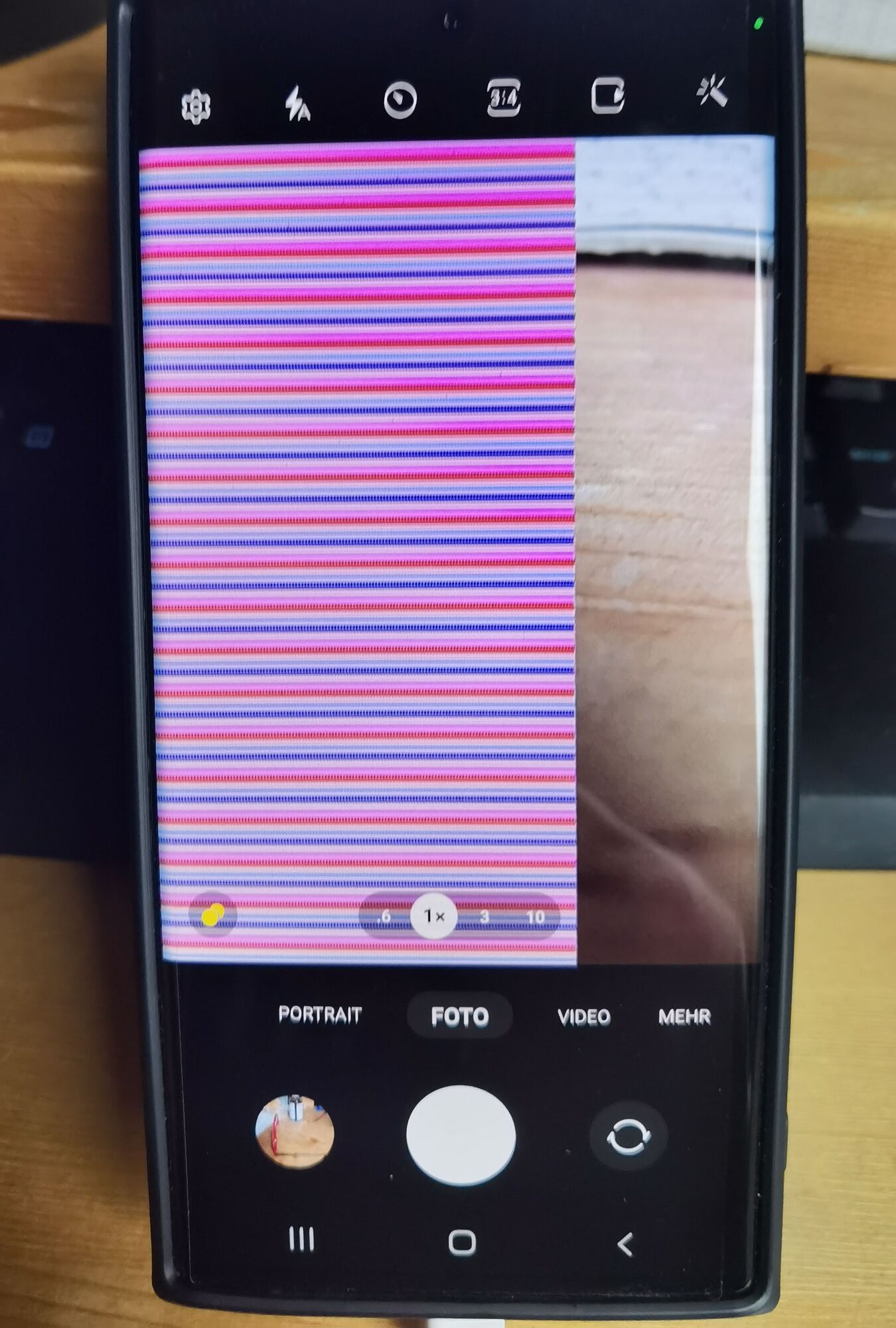

Es ist so das wenn ich im Kameramodus bin und ein Bild machen möchte das das Bild gemacht wird vom Klick Ton her der Bildschirm schwarz wird und das gerät nach 30 Sekunden bis 1 minute neu startet . In der Gallerie wird mir nur ein weißes Bild angezeigt .

Seit fast genau einem Jahr nutnutze ich das Samsung Galaxy S22 Ultra. Ich bin mit dem Gerät auch bis jetzt sehr zufrieden, allerdings gibt es seit paar Wochen kleinere Fehler: 1. Beim nutzen der Kamera, und des Wechsels der einzelnen Zoomstufen friert das Display ein und reagiert nicht. Das...
