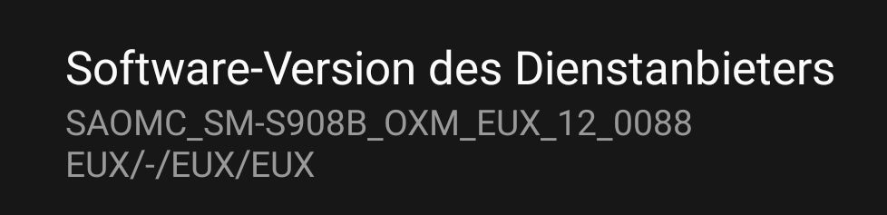

Bei mir, mit einem freier Software, sieht das zum Beispiel so aus:
Warum da nicht, wie beim S21 Ultra "DBT/DBT,EUX/DBT" steht, verstehe ich allerdings auch nicht, obwohl ich das Update erhalten habe.

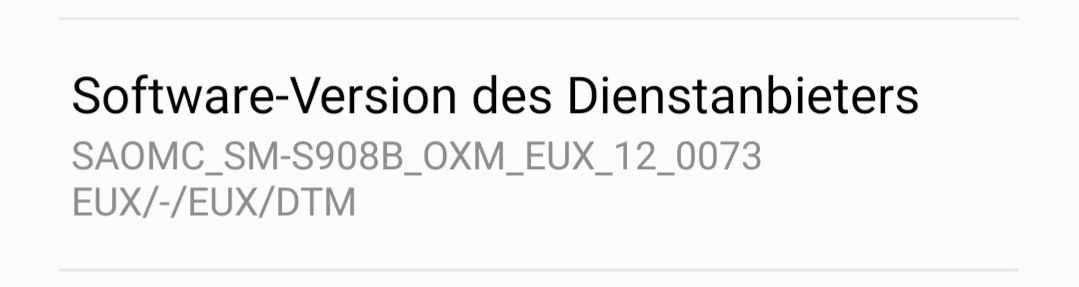

Hier der Screenshot!
L: @TheThore
Dein Screenshot bestätigt mir meinen schon im Bestell-/Sende-Thread, dass Samsung die Geräte mit Branding an die Kunden ausliefert, die gleichzeitig einen Vertrag mit einem Provider bei Samsung im Shop abschließen.
Oder hast Du es direkt bei der Telekom bestellt gehabt?
Dann gilt das Nachfolgende aber genauso.
Deshalb mal zusätzlich die Frage an andere, die bei Samsung bestellt haben mit Vertrag bei Telekom und das S22 Ultra schon haben.
Was steht denn bei Euch unter Diensteanbieter-Software?
DTM ist eindeutig Branding bei DeutscheTelekomMobil.
Und da können Updates auf jeden Fall vermutlich lange dauern, vor allem, wo die Telekom zurzeit sich selbst dem Zorn der Kunden in der eigenen Community ausgesetzt sieht, da die Telekom offenbar selbst noch niemandem ein Gerät aus der S22-Serie ausliefern kann.

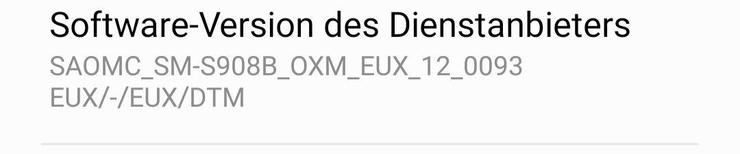

Ich habe das Gerät von der Telekom geliefert bekommen. Muss mich dann wohl noch einige Zeit bezüglich des Updates gedulden.
Mein S22 Ultra hat gestern und heute morgen auch insgesamt 3x ohne Vorwarnung neugestartet. Hatte heute Mittag manuell in den Einstellungen nach Updates gesucht und es wurde mir eins von heute angeboten. Seit dem Update heute Mittag noch kein Absturz mehr gehabt.
Vielleicht ist es bei euch jetzt auch verfügbar?
Liebe Grüße
Ich hab meins auch von der Telekom und weiterhin kein Update ersichtlich...

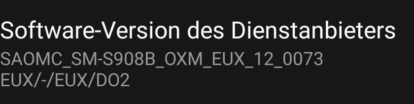

Über o2 bestellt und auch kein Update bisher...:rolleyes:
Ich habe es auch über o2 bestellt und habe auch noch kein Update erhalten...:(
Außerdem habe ich auch das Branding von o2, bei mir steht nämlich das bei Software-Version:
