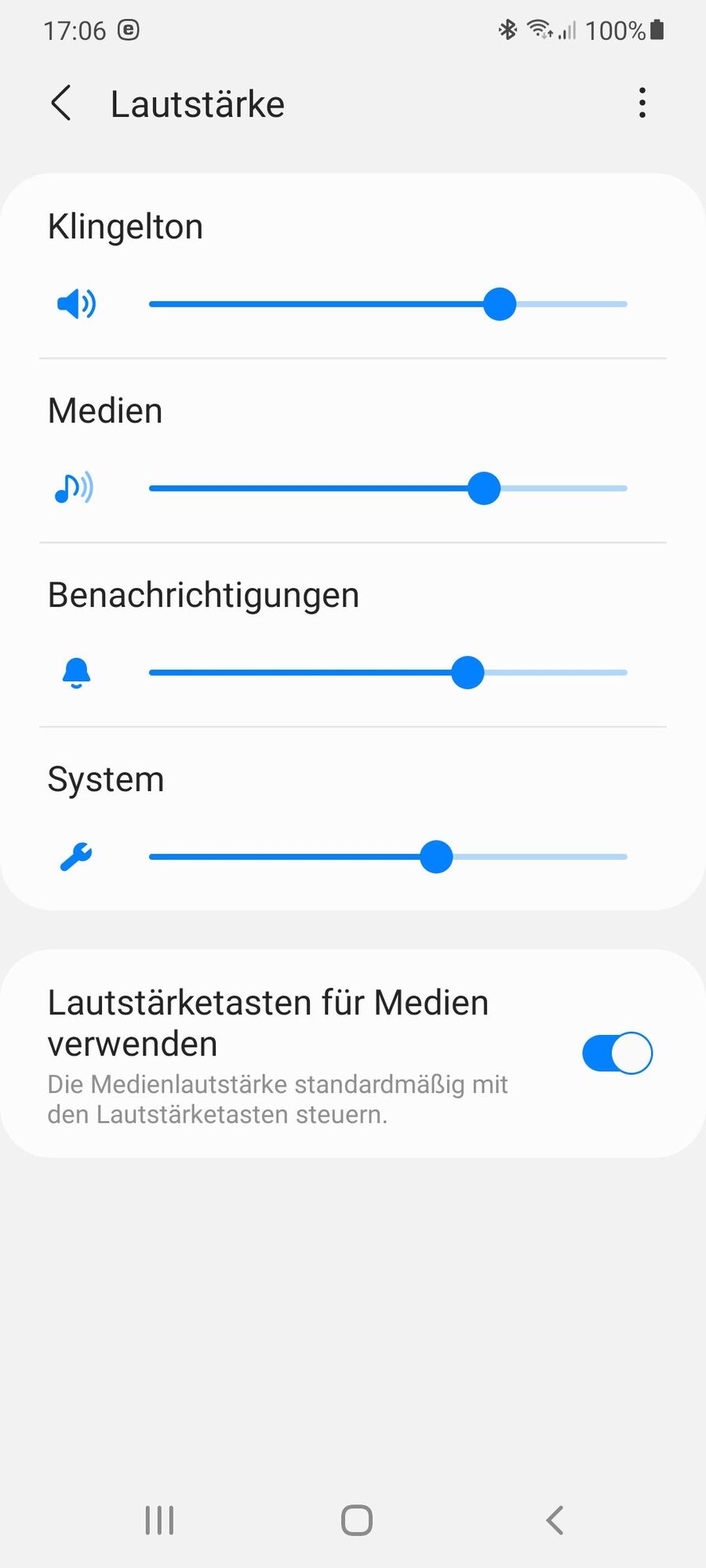

Wenn du auf die Lautstärkewippe gehst, dort auf die 3 Punkte, das öffnest, ist überall eine Anzeige der einzelnen Töne?
Ja die Anzeige ist vorhanden, ich kann die Lautstärke auch verändern, ein Klingelton wird trotzdem nicht ausgegeben.
Gruß Oli

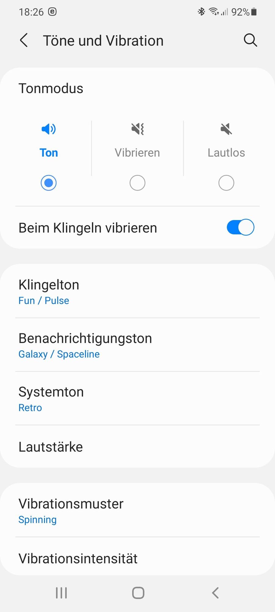

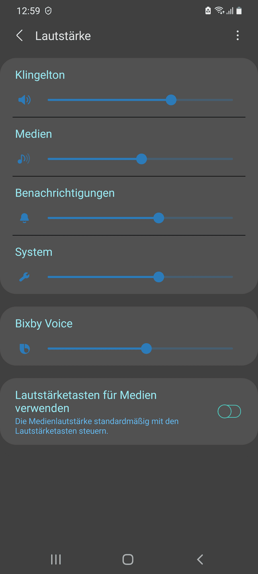

Also wenn du in die Einstellungen gehst sieht das in etwa so aus.
Und es kommt keinerlei Ton, wenn du mal angenommen dir selber eine SMS schickst oder angerufen wirst?
Youtube oder dergleichen funktioniert?
Ja die anderen Signale kommen alle, SMS und WhatsApp funktionieren, auch die anderen Signale kommen alle an, nur eben kein Klingelton

Und du hast in den Einstellungen auch einen Rufton für Anrufe vergeben? Weil man kann auch dort direkt auf stumm schalten. Meine Schwester hatte mich so mal ziemlich geärgert ;)
ok noch mal geprüft, USB Buchse ist sauber, auch unter der Einstellung ist der Rufton drin und man kann auch alle Testen und man hört sie auch, aber Keim Anruf klingelt es trotzdem nicht
