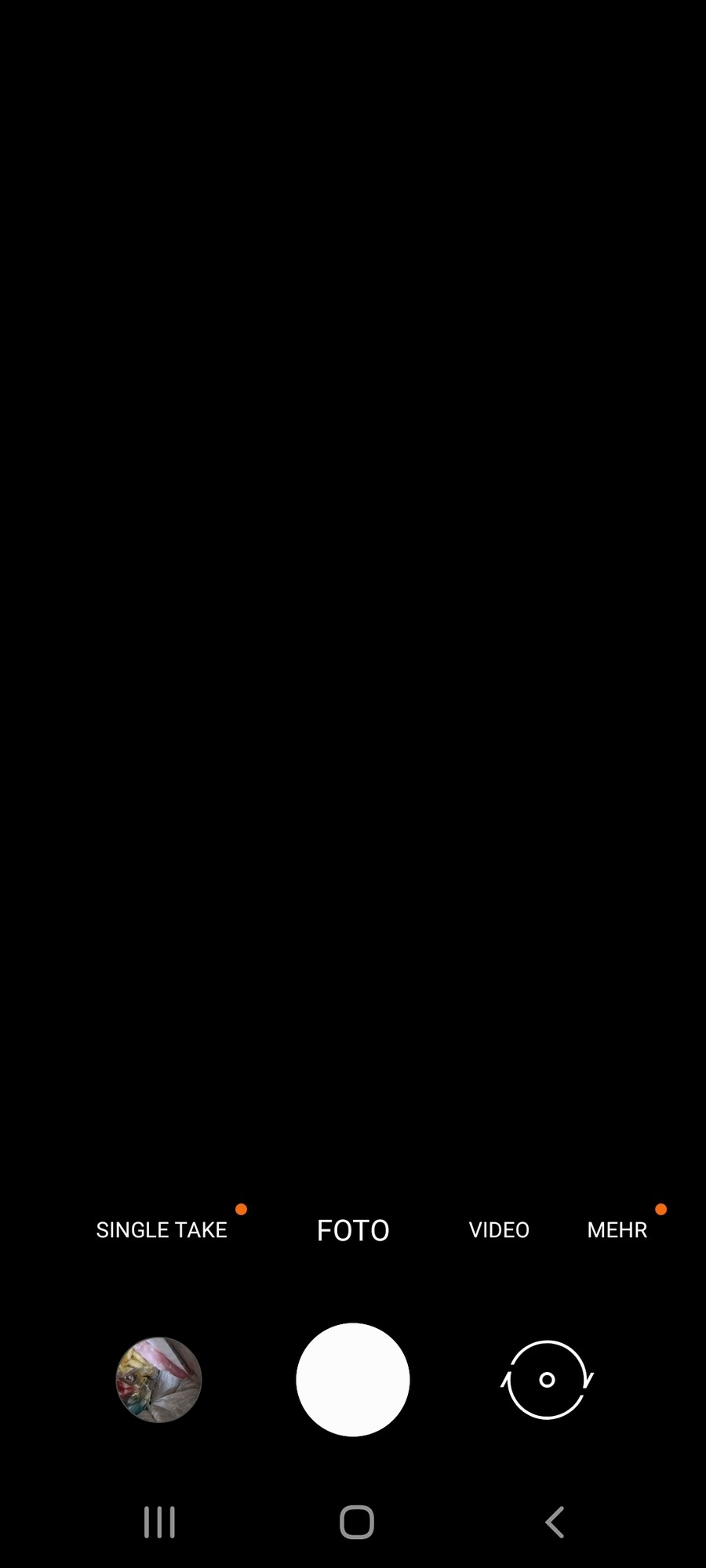

Alle Versuche scheiterten. Eine andere HD Kamera funktioniert. Also muss es an der Standard App liegen. Die App sieht nach dem Öffnen wie folgt aus (siehe Angang). Ich kann keine Fotos machen und in kein Menü springen. Bis auf Handy zurücksetzen die Standardempfehlungen ausprobiert... Cache und Dateien gelöscht ... megacam Menü ... etc

Habe ich gerade gemacht. Leider ist der Fehler hier genau identisch. Das Bildschirm ist schwarz wie auf dem Bild im ersten Post und die Helligkeit wird hochgesetzt.

Wenn ich die App öffnen ist sie wie eingefroren. Sie lässt sich nicht benutzen.Siehe auch mein Screenshot.
