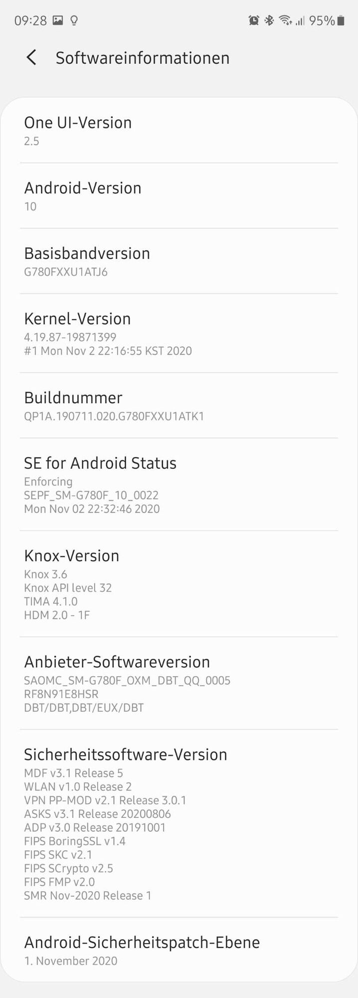

Die Kollegen sagten uns, dass bislang das Problem für DBT Geräte mit der Version ATJ5 behoben sein soll. Noch nicht für andere. Bitte guckt mal, ob ihr ein solches habt unter:
  • Einstellungen >
  • Telefoninfo >
  • Softwareinformationen.
Die Version ATJ5 ist vom 21.10.2020. Da wäre das Problem ja schon drei Wochen gelöst. Warum gibt es dann die Version ATK1 vom 10.11.2020?
so?
Okay, Samsung benennt also seine Basisbandversion am Ende genau so wie die Buildnummer. Danke für die Info ich werde mein S10e dann noch etwas behalten und sehen ob für das Thema eine Lösung gefunden wird *1f642.png*

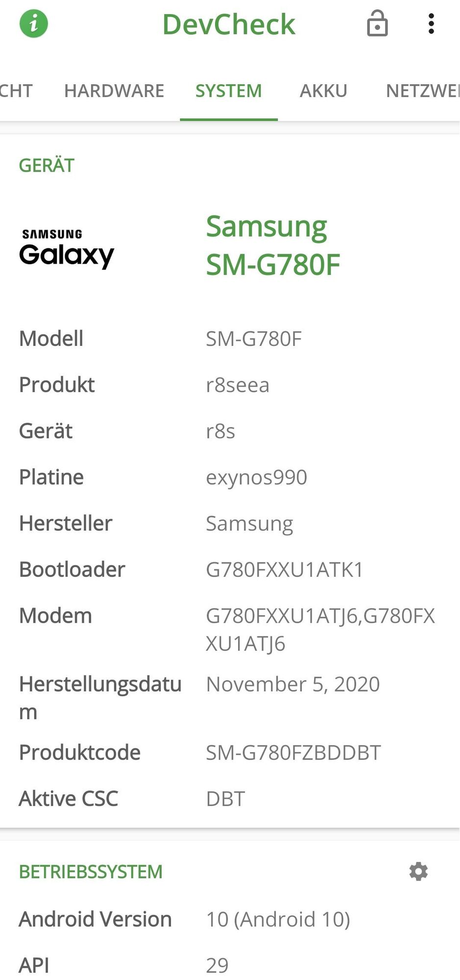

Das wurde am Mittwoch nochmals von @DavidB bestätigt. DBT Geräte mit ATJ5 wären vom Fehler befreit.
Leider ist das so nicht richtig. Mein Gerät wurde am 5. November produziert und hat die aktuelle Firmware ATK1 (ATK1 neuer als ATJ5) installiert. Ebenfalls wurde ein Werksreset durchgeführt.
Es wäre daher wichtig, dass die technische Abteilung darüber Bescheid weiß um weiterhin an einer Lösung zu arbeiten. Sollte jedoch für Samsung der aktuelle Zustand ausreichend behoben zu sein wäre ein erneutes Statement hilfreich bei der Entscheidung.

Meins habe ich letzte Woche erhalten. Produktionsdatum ist der 5 November und habe das Problem trotzdem.
Es gibt sogar schon die Firmware Version ATK1 was neuer ist als ATJ5. Das Problem besteht also weiterhin und wurde noch nicht für alle gelöst
