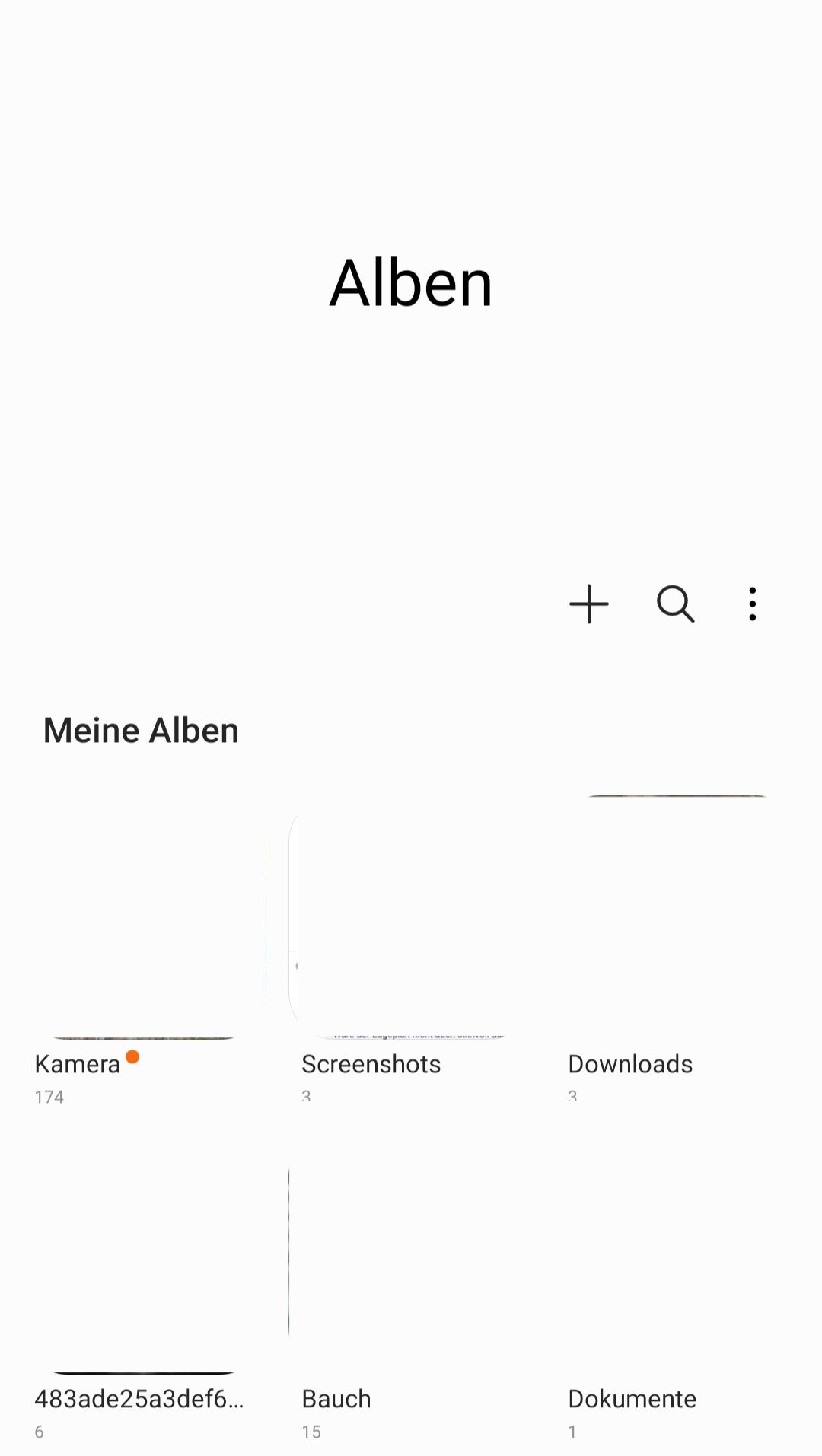

hast du Alben oder Gruppen (diese können Alben beinhalten) in der Samsung Galerie angelegt?
Gruppen sind nur "virtuell" und nicht auf Dateiordner-Ebene sichtbar.

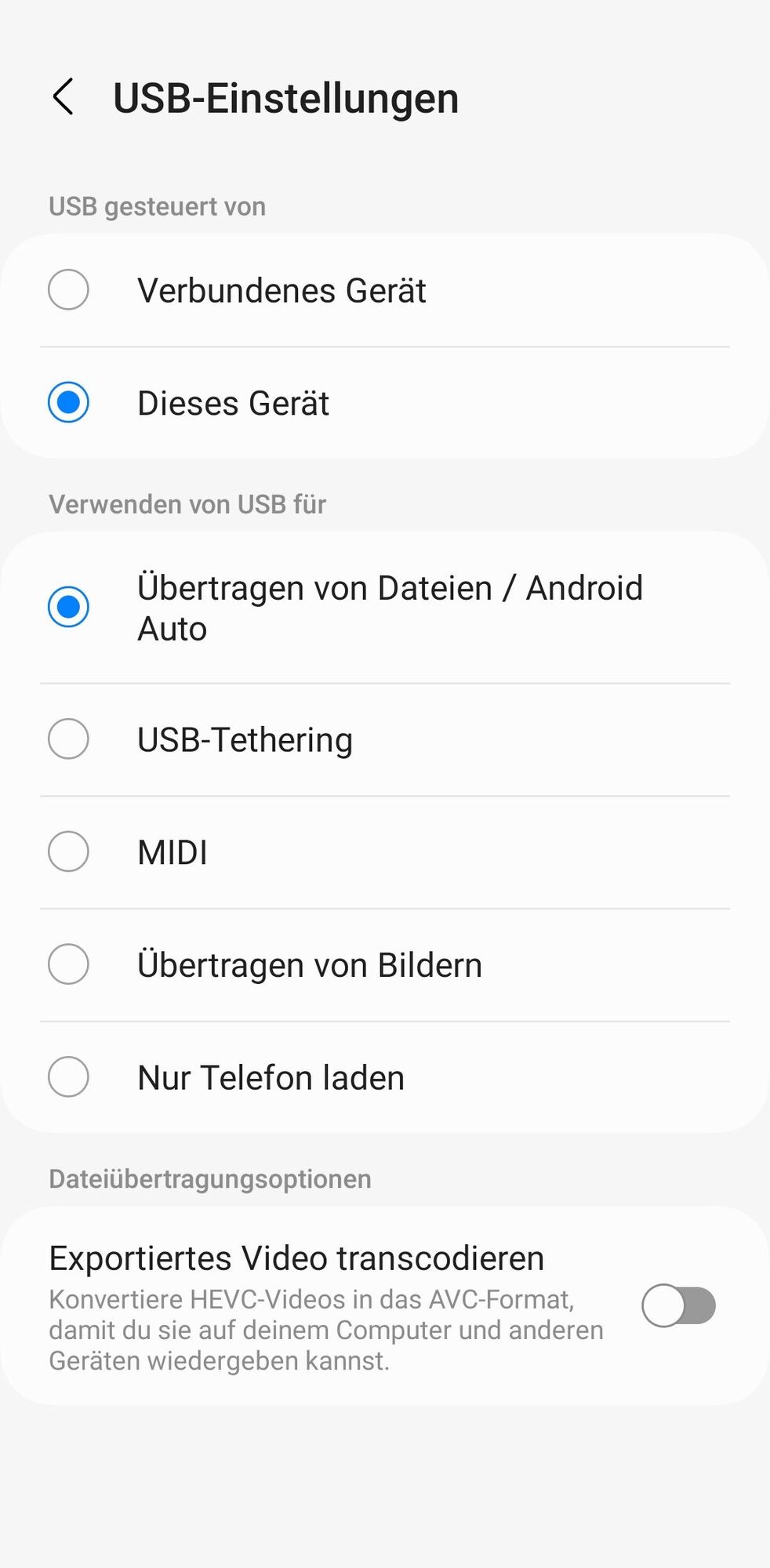

und sind die Einstellungen zur USB-Verbindung wie im Bild?
Ja, die USB Einstellungen sind wie im Bild zu sehen und nein, da sehe ich keine Unterordner, aber da sind die separaten Ordner verschobenen Fotos mit drin. IM DCIM Ordner auf dem PC aber nicht.

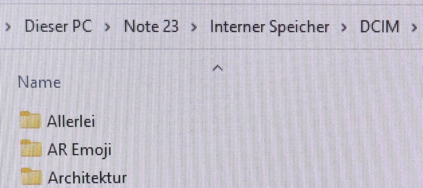

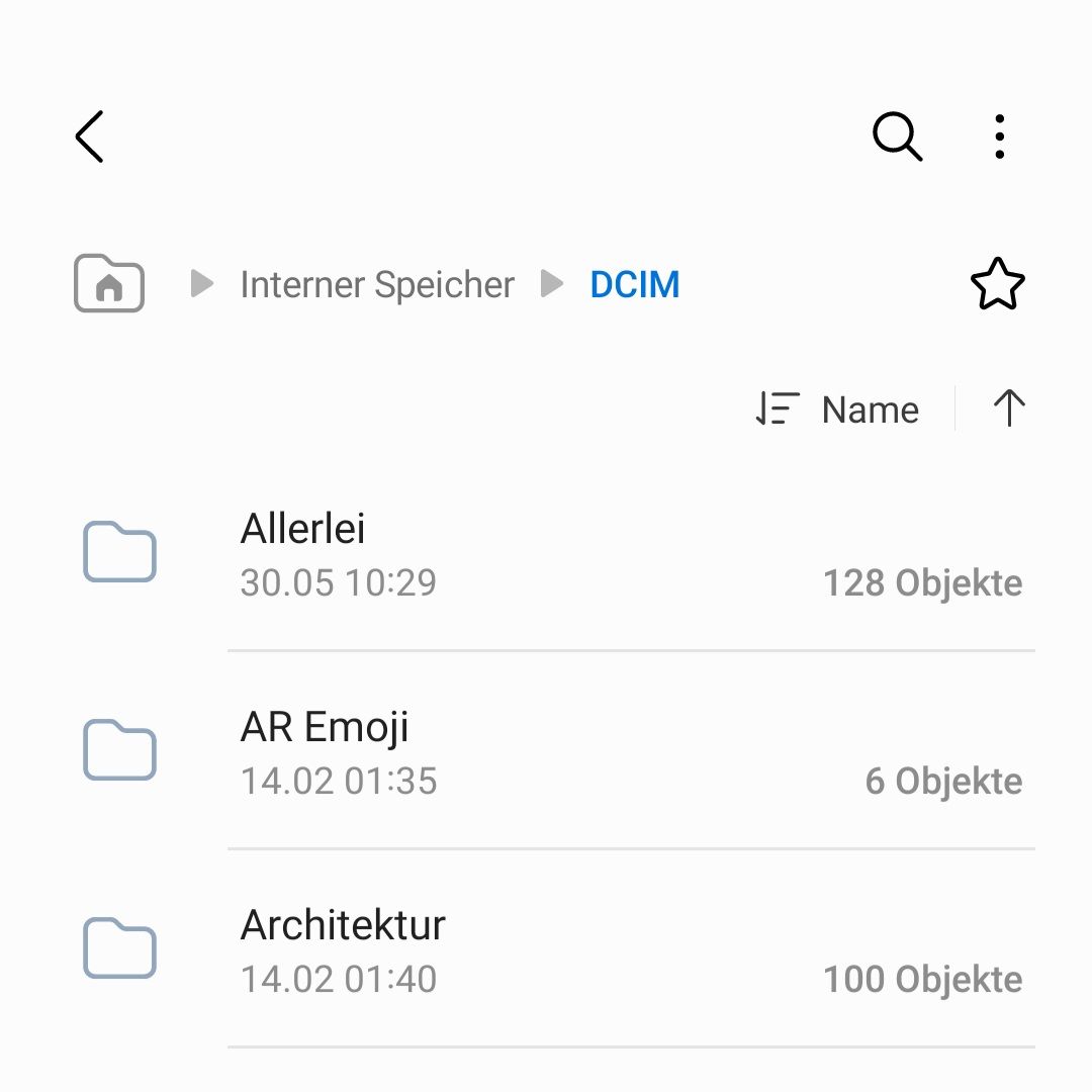

Bei mir sieht es am PC und in "Eigene Dateien" am Smartphone gleich aus... siehe Bilder
und in der App "Eigene Dateien"?
P.S.: Wenn du nicht direkt auf einen meiner Kommentare antwortest, werde ich NICHT benachrichtigt
ja stimmt, bei mir auch. Unter eigene Dateien kann ich mir auch alle Fotos und Ordner anzeigen lassen. Aber warum wird das dann nicht auf den PC übertragen.
