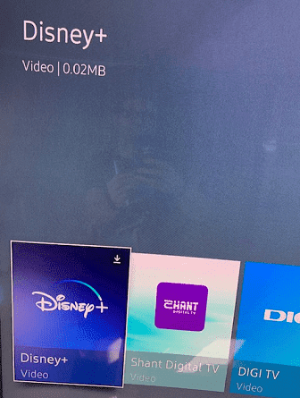

Wobei ich bereits am 24.03. gleich zu Anfang auch meinen SmartHub zurücksetzen musste, weil sich da scheinbar automatisch installierte App, weil die nun zu den Standard-Apps auf meinem Samsung gehört auch nicht starten lies.
In der App-suche wird die Disney+ app gefunden, als installiert und mit 0.02MB angezeigt. Deinstallieren lässt sie sich nicht, weil es ja eine Standard-App ist. Und nun?

Kam das Update automatisch oder musstest/konntest Du das irgendwie forcieren. Bei mir scheint die die 0.02MB installierte App eine Sackgasse zu sein. Es scheint falls als wäre das nur ein Loader/Platzhalter für die eigentliche App, die geladen bzw. upgedatet werden müsste was aber nicht passiert und was man auch nicht erzwingen bzw. neu anstarten kann. Außer man resettet den ganzen SmartHub und alle Apps müssen neu geladen werden.
Weil ich jetzt mal nicht länger warten wollte, habe ich den SmartHub zurückgesetzt... Dann geht die Disney+ App erstmal wieder. Sie wird allerdings auch im funtionierenden Zustand nur mit 0.02MB in der App-Übersicht angezeigt. Eine Versionsnummer zu den Apps wird leider nicht angezeigt, so dass man darüber eine evtl. Veränderung leider nicht mitbekommt.
