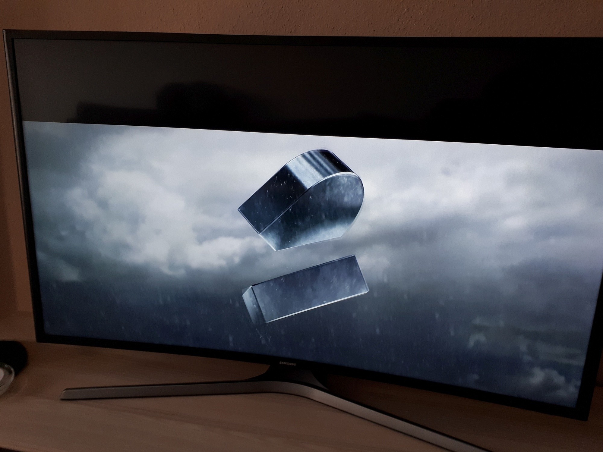

Auf meinem Samsung UE40KU6179 werden nach dem letzten Firmware-Update (SWU-OU_T-JZL6DEUC_1210_180115) bei Amazon Prime Video die Film, die normalerweise Balken oben und unten haben, nur noch am unteren Bildschirmrand angezeigt und der obere Balken ist doppelt so breit.
Ich habe den Fernseher auf Werkseinstellung zurückgesetzt. Leider gleiches Ergebnis. Die alte Firmware habe ich zwar auf einem USB-Stick, kann aber nicht installiert werden, weil Samsung nur neuere Versionen zulässt.
Ich habe auch ein Request an den Support abgeschickt. Mal sehen wann die antworten.
Hat jemand das gleiche Problem bzw. eine Lösung?
Vielen Dank im Voraus!
Amazon Prime Film mit breiten schwarzen Balken oben

Hab exakt dasselbe Problem - bisher nur in der Amazon-App, allerdings auch nicht bei allen Inhalten. Zum Bsp. vorhanden bei „Die Vorsehung -Solace“, dagegen nicht bei „Olympus has fallen“. TV ist UE55KS7090.
Mir ist auch aufgefallen, dass der Fehler nicht bei allen Filmen auftritt.
Der Fehler tritt bei mir bei Es, Valerian, King Arthur und andere auf.
Der Fehler tritt nicht auf bei Pirates of Caribbean: Salazars Rache,
Geboren am 4. Juli, Colombiana. Hier sind die Balken oben und unten.
Hi
hab das gleiche Problem mit meinem UE49KS9090.
Was mir aufgefallen ist das die Trailer ohne Probleme gehen, aber der FIlm selber nicht
Netflix geht ohne Probleme.
Hoffe da kommt schnell eine Lösung.

Ich habe exakt das selbe Problem!! Hat irgend jemand bisher eine Lösung gefunden? Bei mir passiert es auch nur bei Prime Video. Netflix läuft ohne Probleme. Ich habe noch einen älteren Samsung TV im Schlafzimmer, dort passiert es nicht.
Mein Vater hat genau das gleiche Problem, Ue65KS8090. habe auch schon alles zurückgesetzt was man zurücksetzen kann! Leider ohne Erfolg...

seit Feb. 2018 nach dem es ein update für Amazon Video gab habe ich das Problem das Filme im KINO Format falsch dargestellt werden... der schwarze balken obe und unten wird zusammen nur oben dargestellt !
Prime Video App Ver. 1.2.1 vom 10/11/2016 und die Firmware vom TV 1210.
Das problem habe ich nur mit Amazon Video Prime, Netflix und alle anderen App´s laufen super,
Bis Feb. 2018 war alles super erst nach dem update trat das WUNDER auf.
