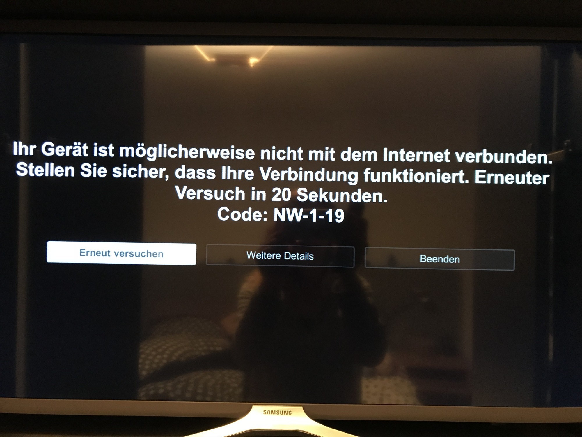

Hallo! Mein Netflix geht seit scheinbar heute nicht mehr am Smart tv. Keine Verbindung zum Internet . Habe nichts geändert und am Router kann es nicht liegen da wlan an anderen Smart tvs im Haushalt auch geht und am Handy.
Ich bin krank und will tv im Bett schauen also bitte HILFE
Hallo Norgea,
welches Samsung Smart TV Modell besitzt du denn? Und welche Fehlermeldung erscheint genau, wenn du versuchst, Netflix zu öffnen?
Ich hab einen aus der Series 5 (32) ! Und das sind die Fehlermeldungen *1f61e.png*
Hallo L: @Norgea,
ich habe deine Anfrage mal in diesen Thread integriert, da es hier genau um dieses Thema geht. So kannst du von den Lösungsansätzen der anderen User profitieren und die Community bleibt schön übersichtlich. :smileyhappy:

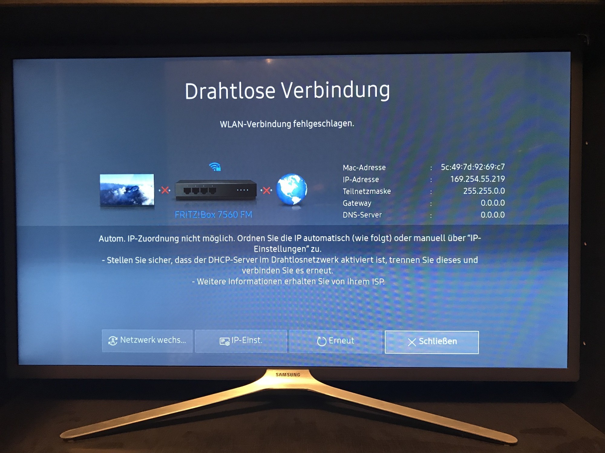

Leider habe ich auch dieses Problem, dass sich mein TV nicht mehr mit dem Netzwerk verbindet. Ich habe die hier beschriebenen Anleitungen alle versucht, diese führten leider zu keinem positiven Ergebnis.
Mittlerweile komme ich beim Einrichten der Netzwerkeinstellungennur noch zum Drahlosrouter suchen, dann bricht alles ab und das TV-Bild erscheint wieder.
Gibt es denn noch eine Möglichkeit? Für Hilfe wäre ich dankbar, denn ich möchte auch endlich wieder Amazon Prime schauen können... ;)
Grüße aus dem Norden
bi___je
Hallo, besteht die Möglichkeit mit nem LAN-Kabel zu testen, ob er überhaupt noch ins Netz kommt? Vll. hilft es auch umzustellen auf ne feste IP. Gruß
