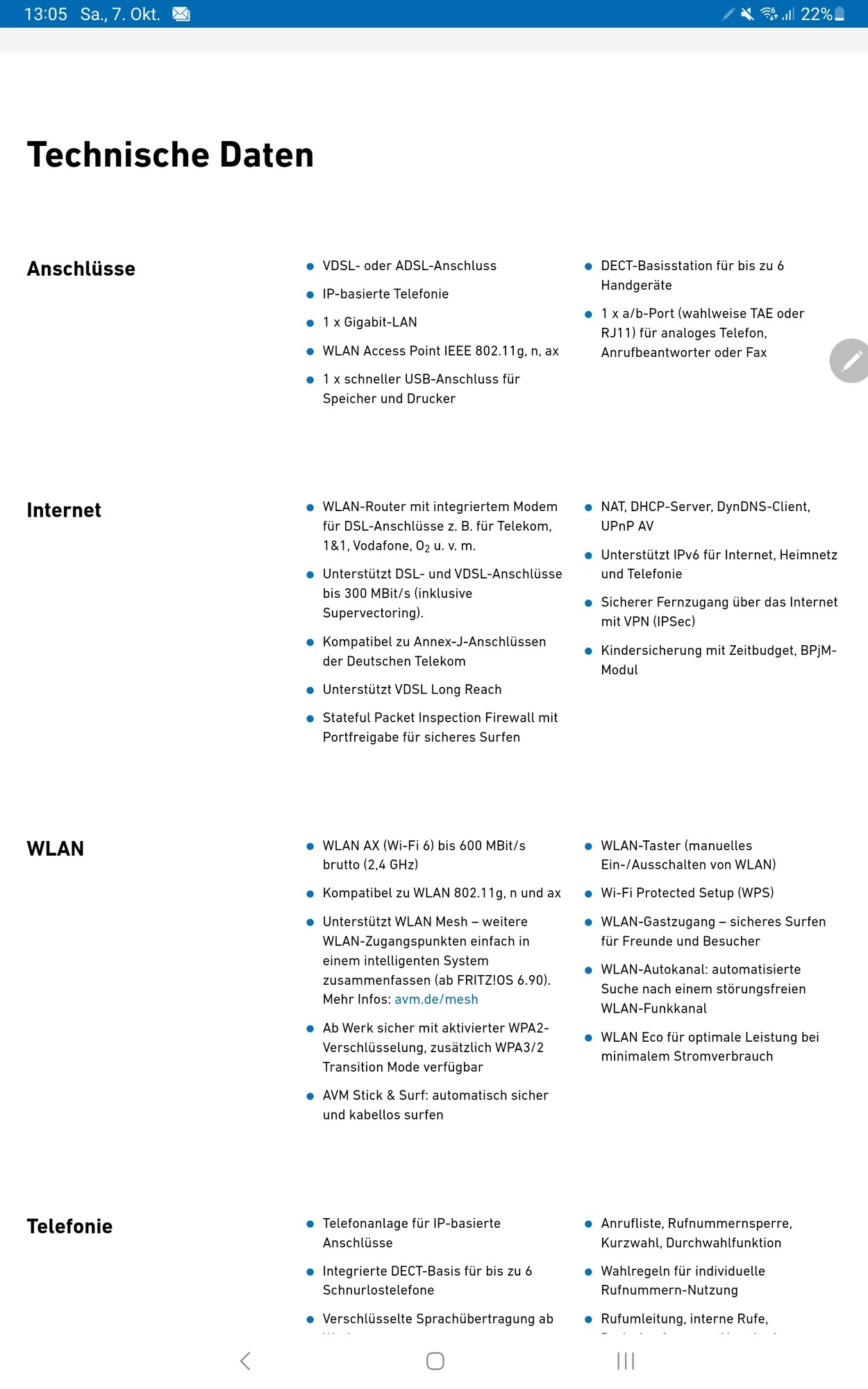

Wie ich gerade gesehen habe unterstützt die Fritzbox 7510 nur WLAN g, n und ax.
Jetzt hab ich leider keine Wlan-Info vom Fernseher gefunden, wenn der aber nur WLAN ac oder ein anderen Wlan-Standard kann, kann auch keine Verbindung hergestellt werden - nur so eine Idee von mir.
EDIT: Gerade gefunden: Der TV hat die Standards b, g und n. also doch auf dem Holzweg gewesen... *m:1f615.png*

Die neue FritzBox 7510 unterstützt im Gegensatz zur alten FritzBox 7412 den WLAN 802.11b Standard nicht mehr. Vielleicht gibt es ein Kompatibilitätsproblem zwischen Fernseher und FritzBox bei den neueren WLAN-Standards.
