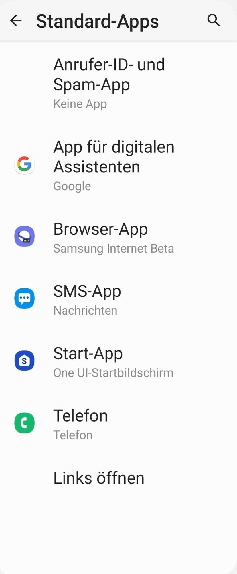

Gehe mal zu einer x beliebigen Browser App und gehe den Weg mit dem i tippen.
Was ist bei dieser Browser erlaubt?
Einstellungen.
Apps.
Standard Apps auswählen.
Tippe mal oben auf dieses Fenster.
Neue Seite.
Was ist da erlaubt?
Tippt mal alles einmal durch.
Ganz unten,
Links öffnen,
geht mal da rein.
Schaut mal die Bilder.
Was habt ihr dort erlaubt?
Darf das Programm es öffnen?

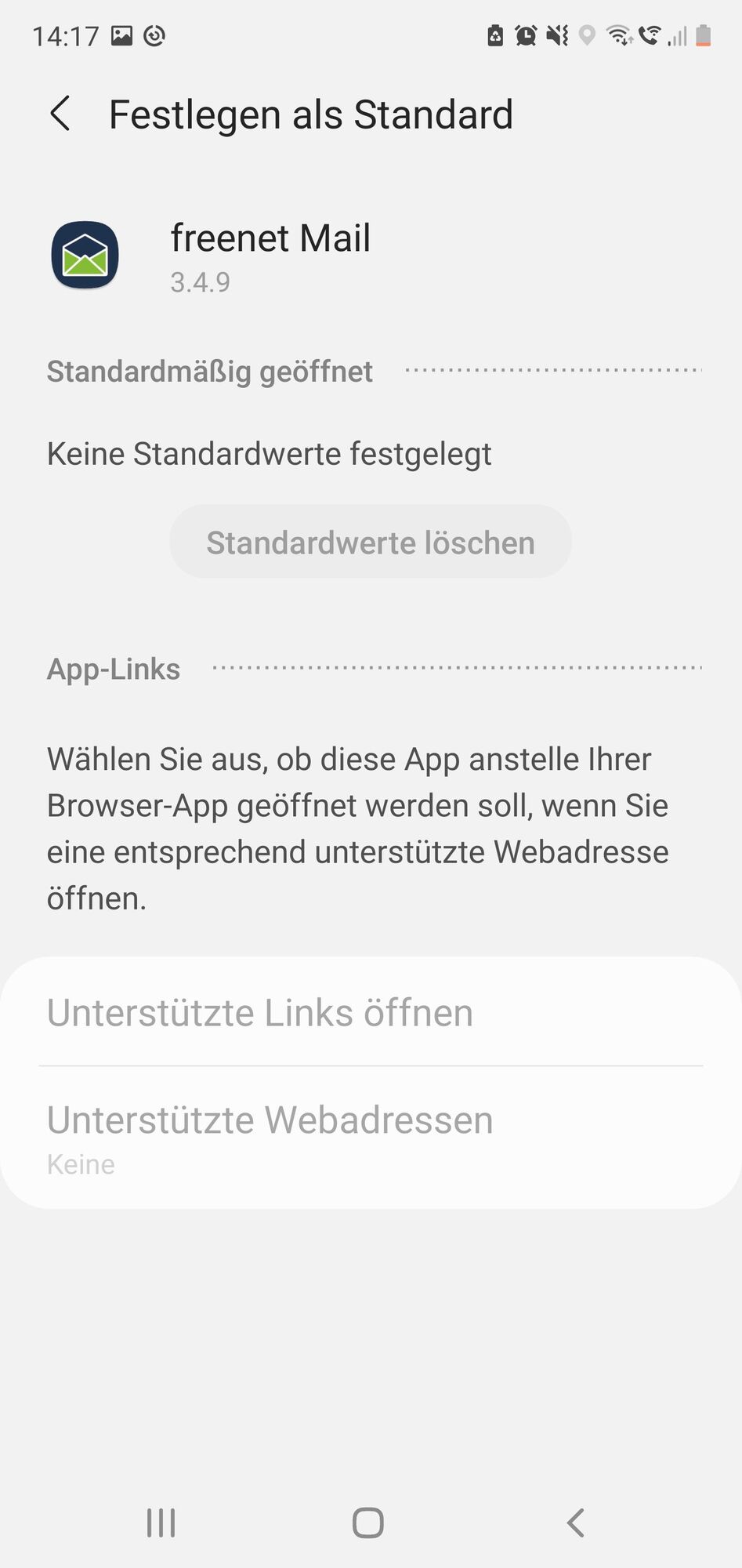

Die Link-Weitergabe ist ausgegraut und kann nicht aktiviert werden.
Die App ist keine Standard-App. Kann auch nicht zur Standard-App gemacht werden.
Hier der screen. Bon jetzt ratlos.

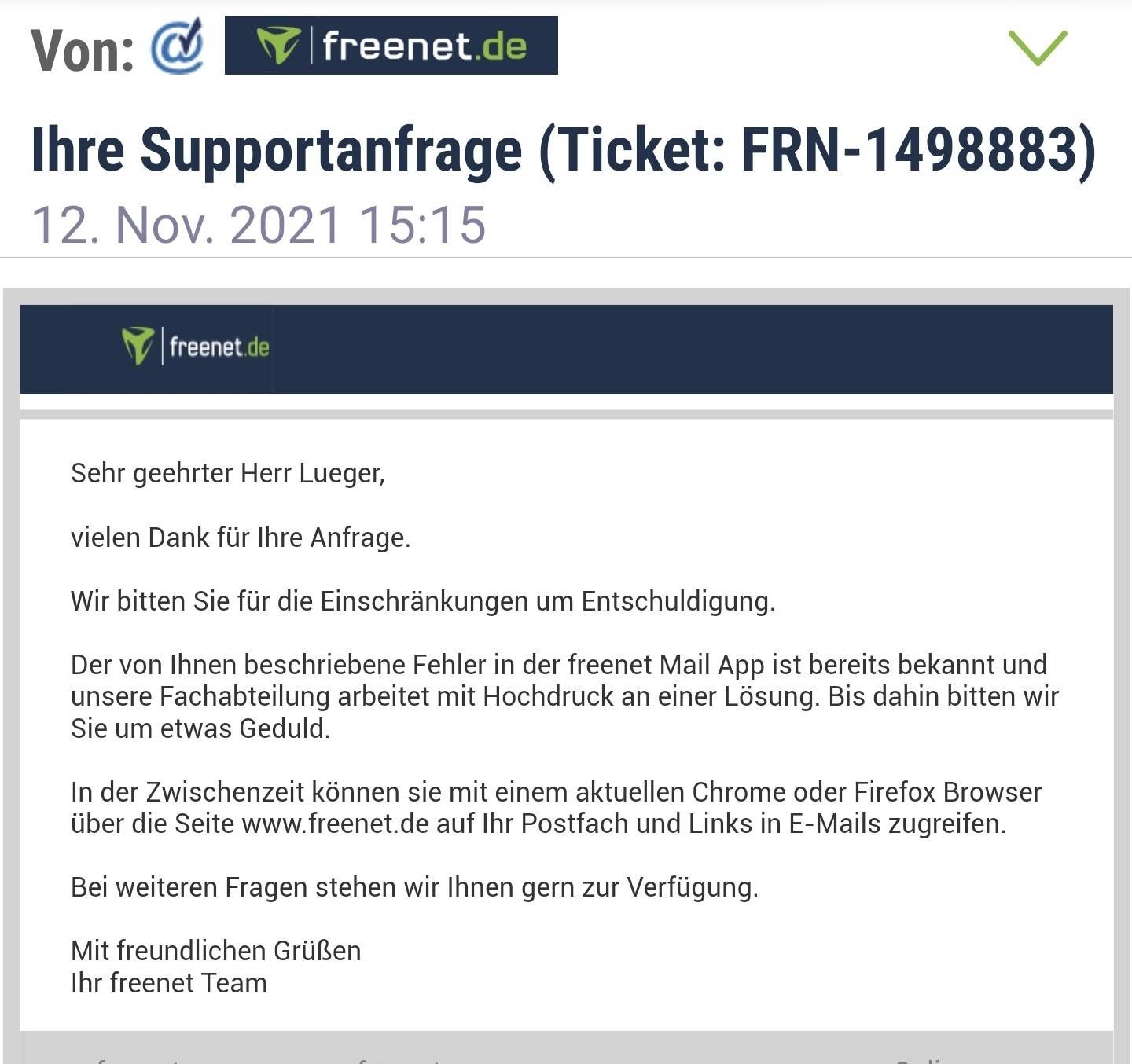

Ich habe Antwort vom Freenet-Support. Siehe screen.
Also nicht selbst weitersuchen sondern auf freenet-msil-update warten. :embrass:
