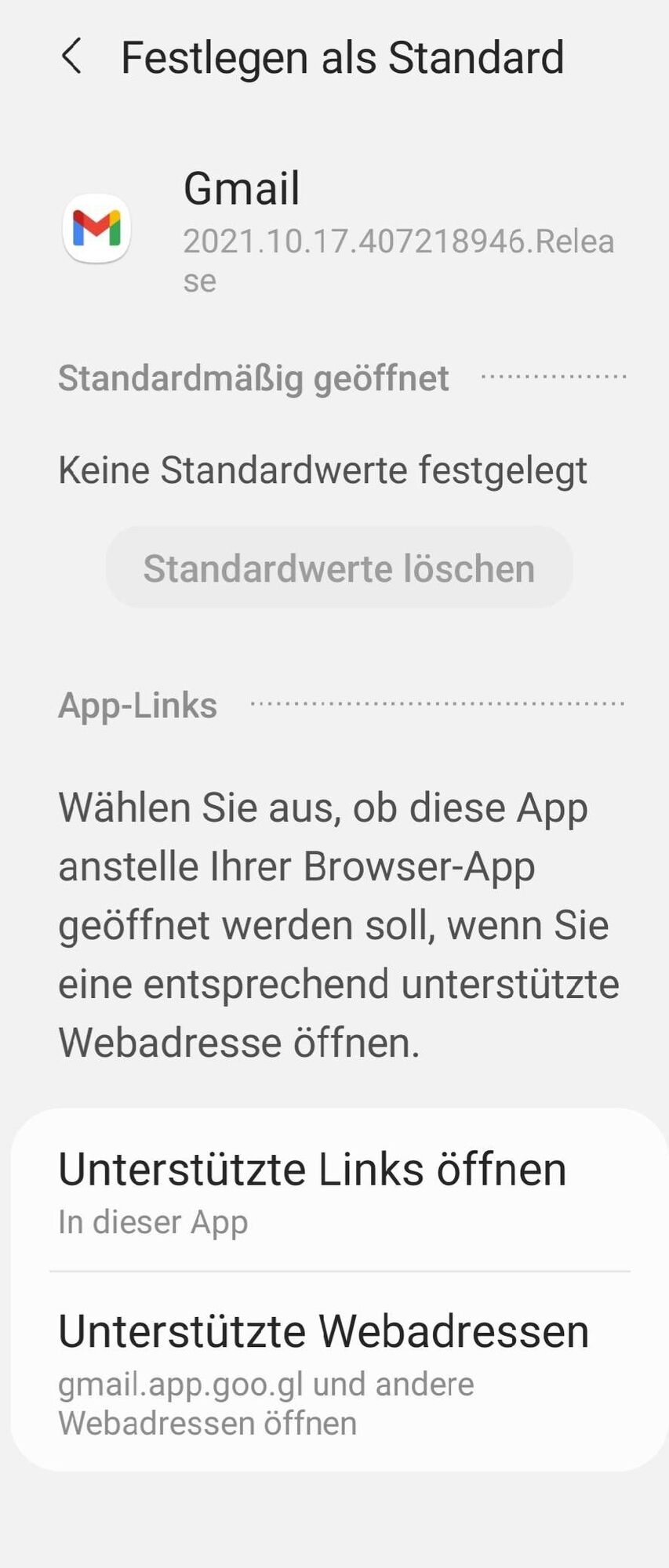

Halte mal auf die Gmail App,oben erscheint ein i im Kreis.
Tippe da mal drauf.
Suche jetzt,
Festlegen als Standard.
Unterstütze Link öffnen.
Da erlaube mal zum Testen,
Immer Fragen.
Schau mal, ob es besser wird.

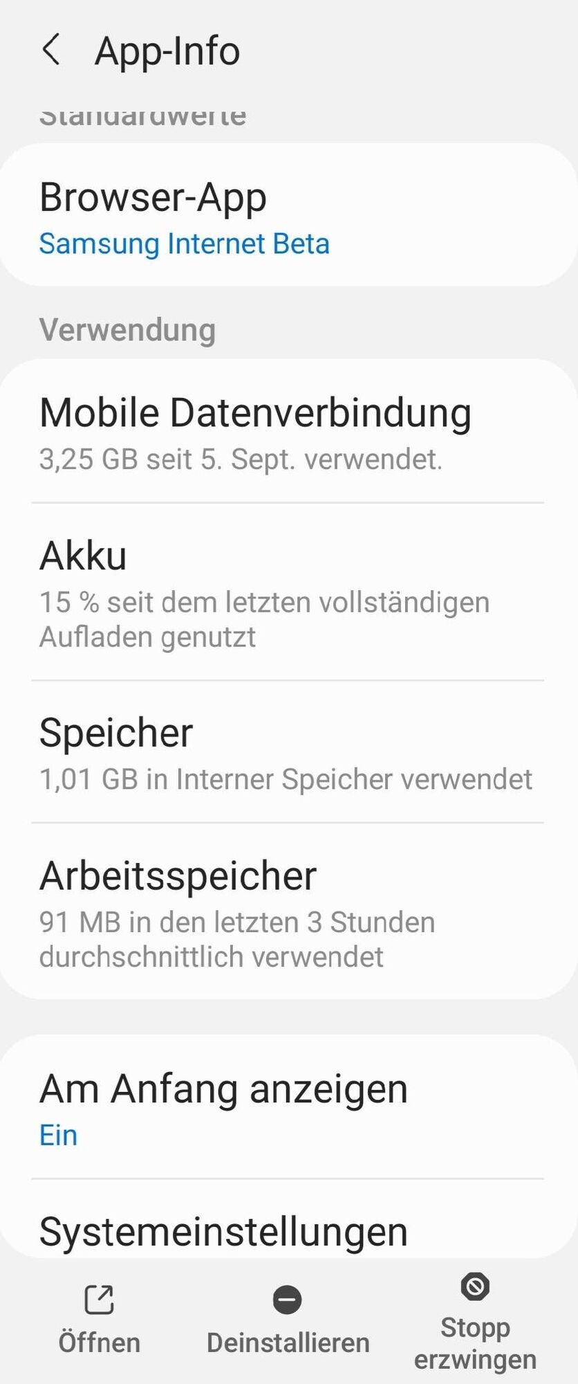

Diesen Weg mit dem i tippen, gehe mal zu Deiner Internet App.
Bei mir wäre es ja Samsung Internet Browser.
Hier meine Einstellungen.

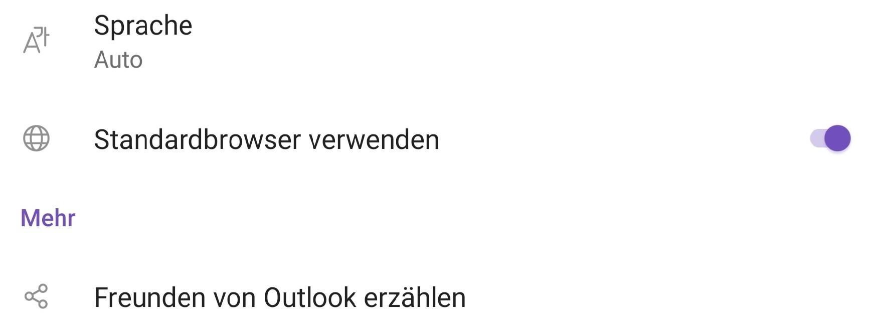

Man könnte testen, Outlook App runterladen und diese halt benutzen.
Muss aber bei meiner App in den Einstellungen das erlauben.
