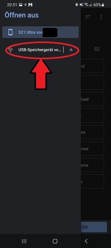

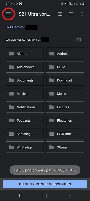

Genau.
Aber versuch es nochmal und folge dann dem hier:
Dieses Fenster öffnet sich ja trotzdem. Dann oben links klicken
Dann den USB Stick wählen.
So funktioniert es bei mir.

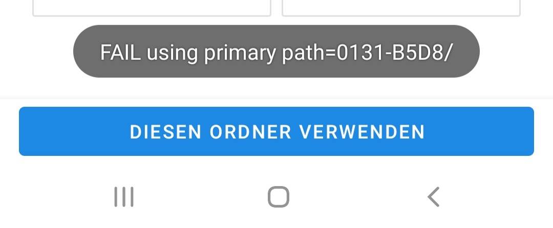

Die App ist super...zumindest wird der USB Stick in dieser App angezeigt...
Aber einhängen geht er nicht....fail use primary path
Genau.
Burnedice Du bist der Held des Tages!
Es hat funktioniert DANKE!
Immer wieder gern. Sei doch so nett und markiere die entsprechenden Beiträge als Lösung. Dies sehen andere User dann direkt in der Übersicht und wissen, dass sie hier die passenden Infos finden.
