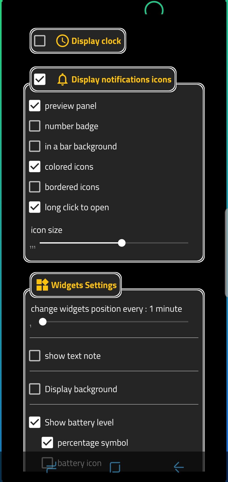

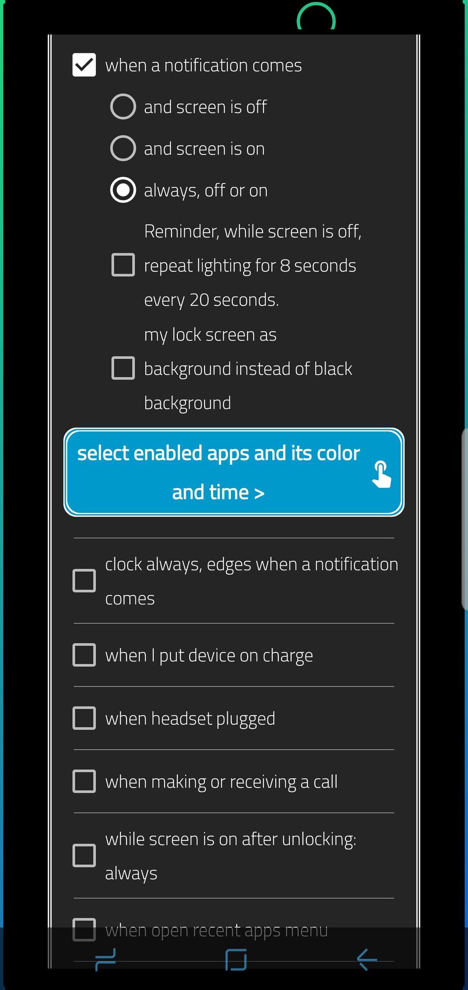

wie schalte ich die uhr aus? Ich will nur das der ring leuchtet?
@snooty83 schrieb:wie schalte ich die uhr aus? Ich will nur das der ring leuchtet?
UNTER "SELECT ENABLED Apps and its colored and time" Häkchen raus bei "clock always, edge when a notification comes"
Weiter unten Häkchen raus bei "Display clock"
Häkchen raus bei "clock always, edges when notification comes
