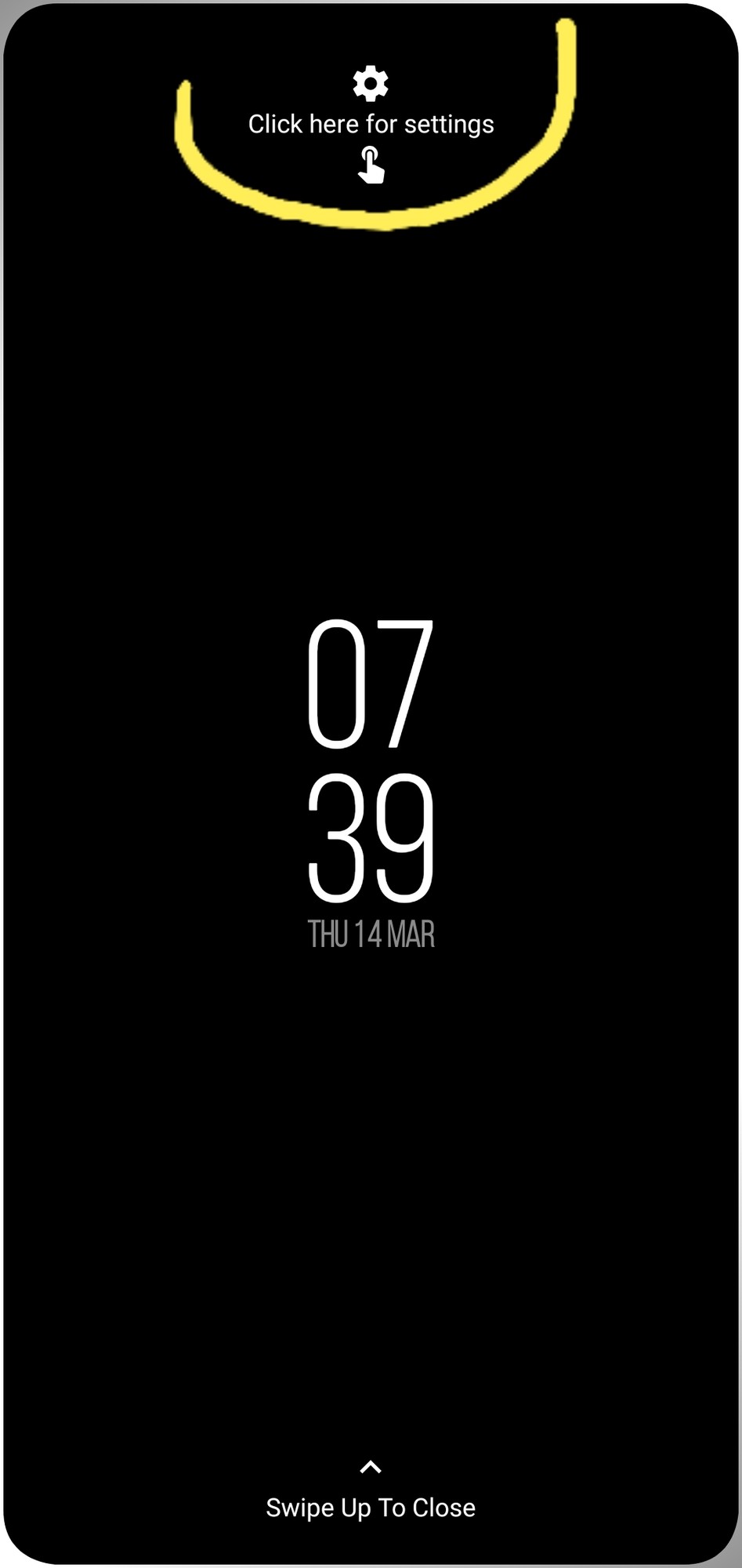

1. App öffnen und Einstellungen wählen:

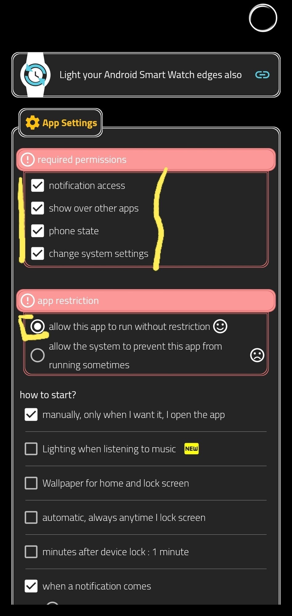

2. Der App entsprechende Rechte gewähren. Ohne diese gehts natürlich nicht.

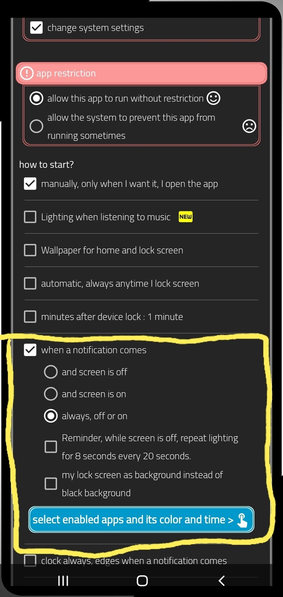

3. Einen Haken bei: "when a notification comes" setzen. und entsprechend auswählen, ob nur bei eingeschaltetem Bildschirm, nur bei ausgeschaltetem Bildschirm oder bei beiden Zuständen. ACHTUNG: Nutzt du das Always-On-Display, musst du hier die Option "always, off or on" nehmen.
Ist dies getan, klicke den blauen Balken an.

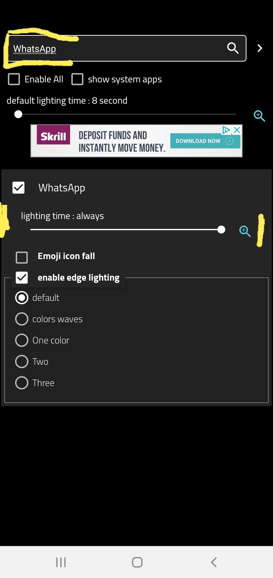

4. oben die entsprechende APP /Systemfunktion suchen und anschließend mit dem Schieberegler die gewünschte Leuchtzeit einstellen. Hier kann auch "lighting time: always" gewählt werden *:winking-face:

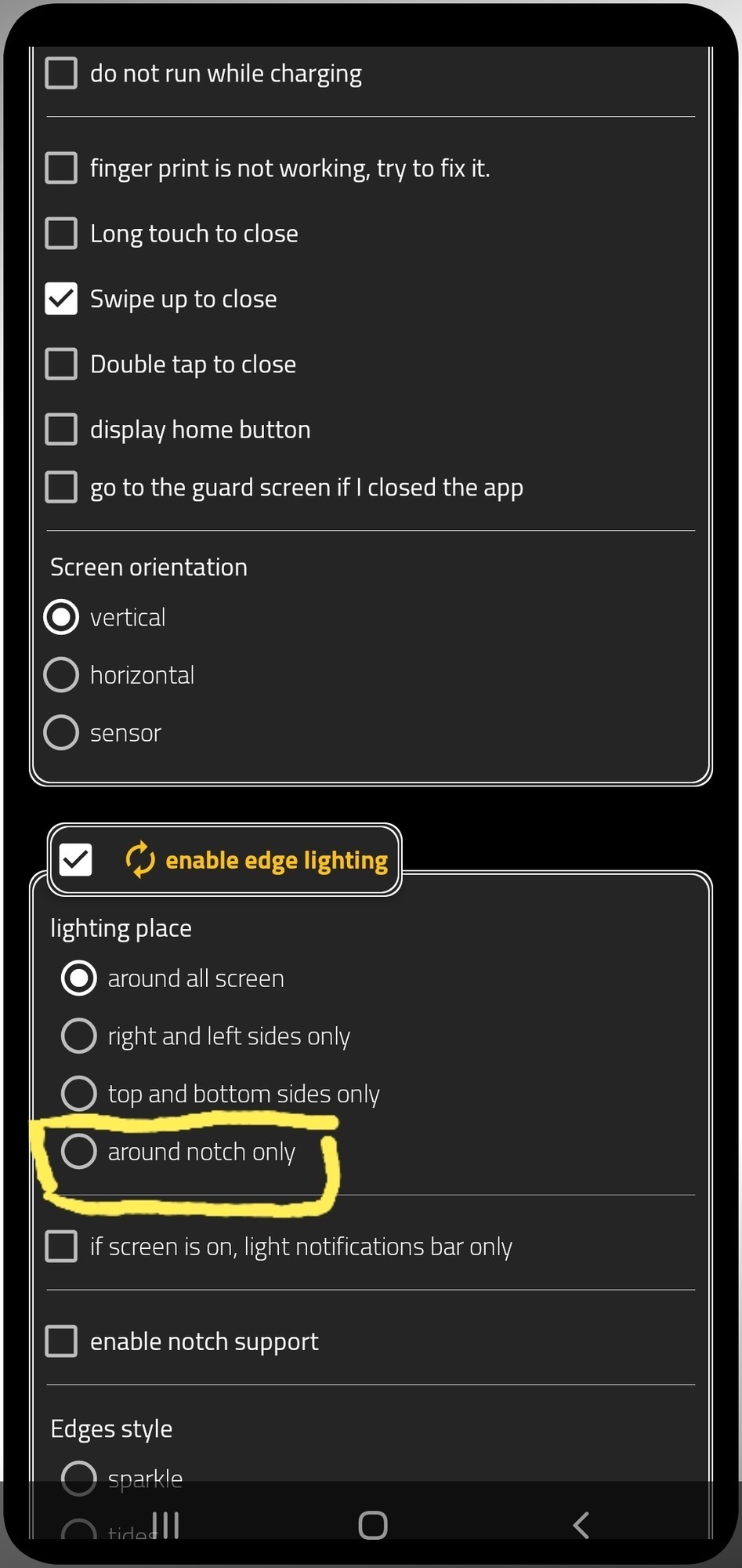

5. Einen Schritt auf dem Bildschirm zurück und etwas runter scrollen findet ihr folgende Einstellung:
Wählt ihr hier die Option: "around all screen" sieht es quasi wie das normale Seitenlicht aus
Wählt ihr hingegen die Option: "around notch only" leuchtet nur das Kameralicht. (genau darunter befindet sich die Option "enable notch support" - diese sollte sich automatisch aktivieren, wenn ihr "around notch only" auswählt und auf "adjust automatically" stehen bleiben

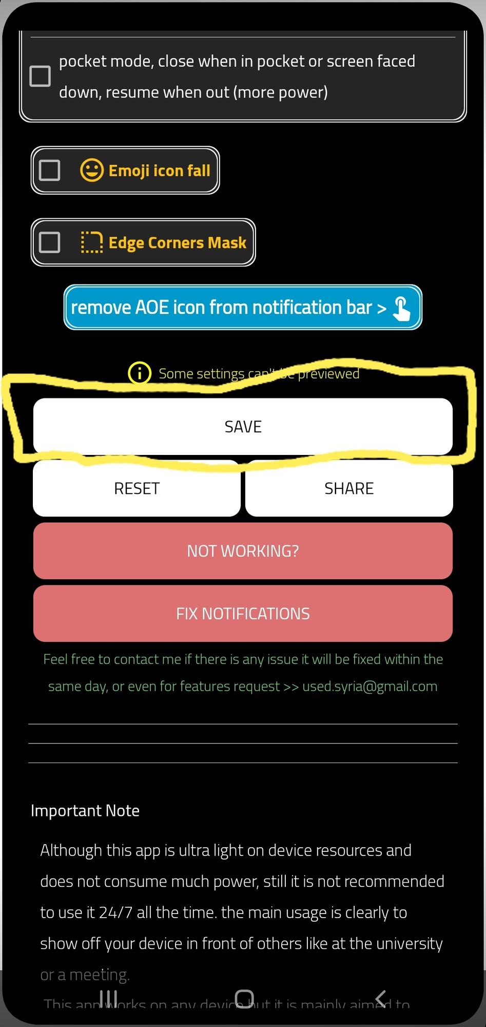

6. Speichern - ganz unten. Dazu müsst ihr dann ein Video (30 sec) bis zum Ende schauen oder einen kleinen Obolus zahlen

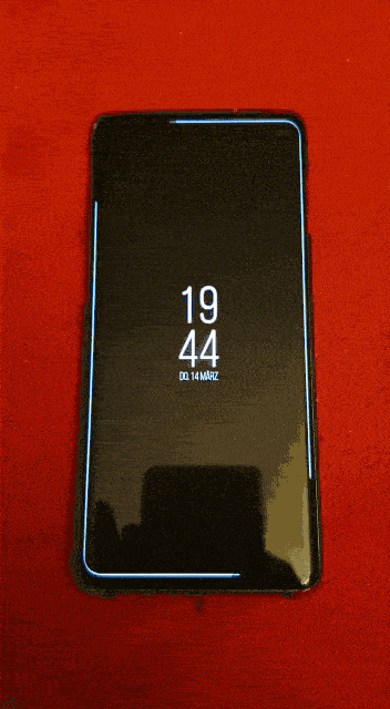

7.Als Beweis das es funktioniert, hier 2 Bilder nach Eingang einer Whatsapp Nachricht:
mit Option "around all screen":

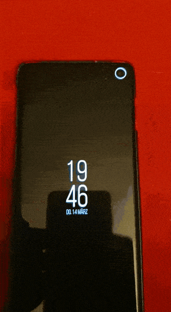

und mit Option "around notch only"
