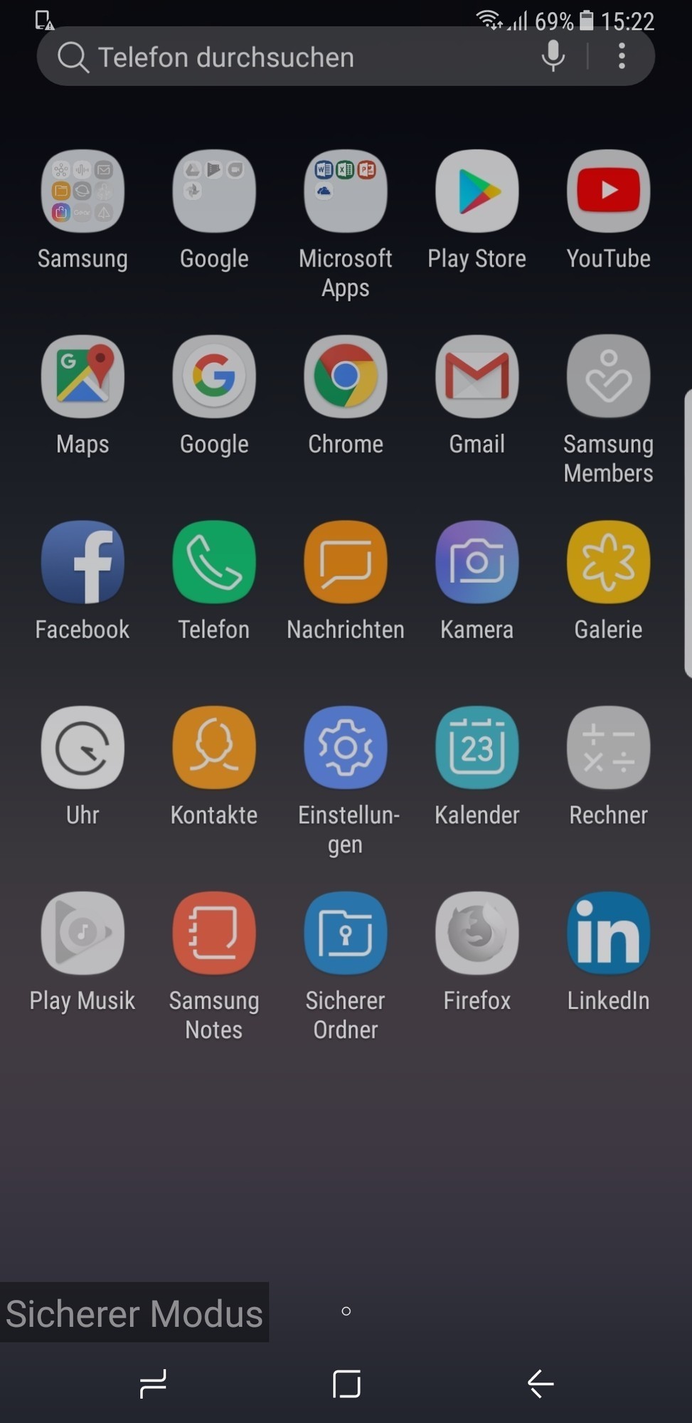

Manchmal macht ein Smartphone nicht, was es soll. Ihr findet aber einfach nicht heraus, woran es liegt. Oft ist eine Drittanbieter-App an diesem Verhalten schuld, indem sie zum Beispiel einen Konflikt mit Android erzeugt oder Werbung an abwegigen Stellen einblendet.
Es gibt eine ganz einfache Methode, herauszufinden, ob das der Fall ist: der Sichere Modus. In diesem Modus werden nur die vorinstallierten Anwendungen geladen. Wenn euer Smartphone fehlerfrei funktioniert, sobald ihr den Modus aktiviert habt, bedeutet das, dass es an einer App liegt. Ihr könnt euch also auf die Suche nach dem Problemkandidaten machen.

Das ist ganz einfach: Ihr müsst nur bei einem Neustart die "Lautstärke-Taste leiser" gedrückt halten, bis euch im Display unten links "Sicherer Modus" angezeigt wird. Testet das Verhalten eures Geräts in diesem Modus und findet so heraus, ob es sich um einen Fehler handelt, der von einer Anwendung erzeugt wurde.
Im Sicheren Modus werden euch nur die Apps angezeigt, die vorinstalliert wurden. Aber keine Sorge: Eure Daten werden natürlich nicht gelöscht. Alles ist wieder da, wenn ihr den Modus wieder verlasst. Das geht genauso einfach wie das Betreten durch einen erneuten, ganz normalen Start eures Smartphones.

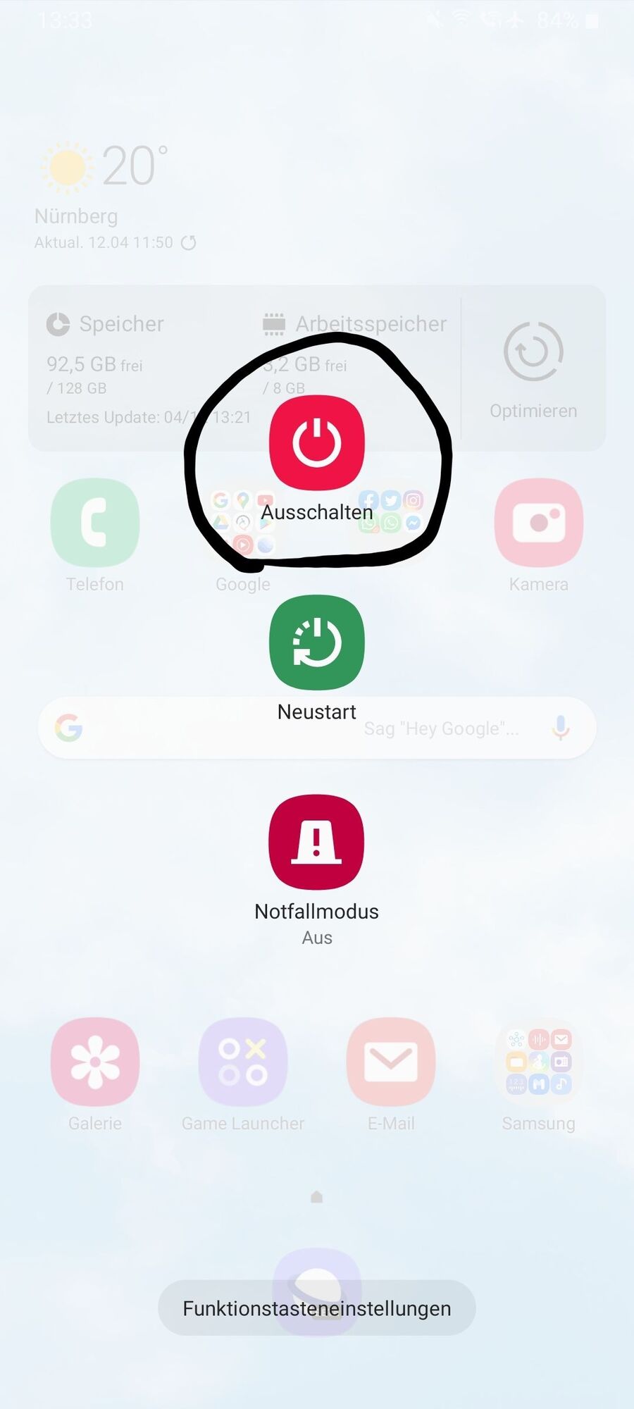

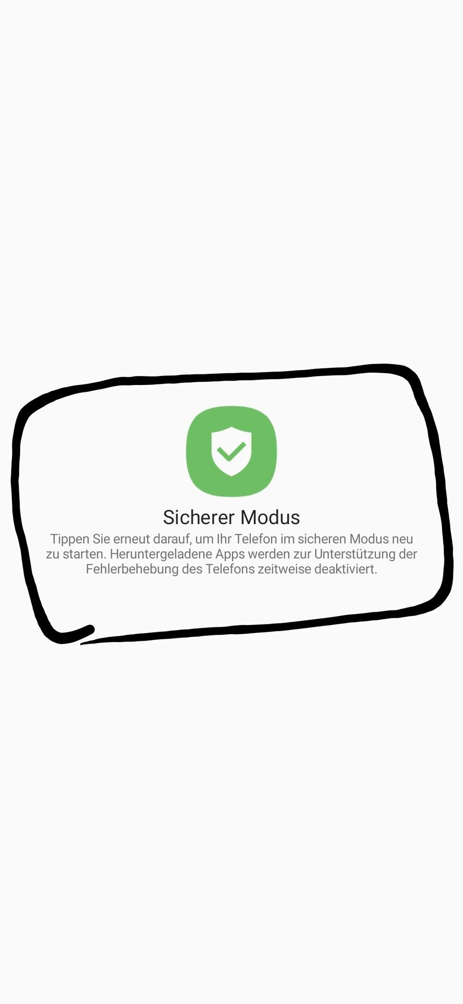

L: @DavidB da musst du nochmal was hinzufügen.
Es geht auch so:
Power Taste gedrückt halten bis das Menü zum Ausschalten erscheint》das Ausschalt-symbol gedrückt halten》dann erscheint die Option "Sicherer Modus".

Hallo Trymoni,
ich habe es eben beim Samsung Galaxy S8 ausprobiert: Den "Sicheren Modus" zu betreten, klappt einwandfrei. Schalte dein Smartphone bitte komplett aus. Drücke dann die "Ein-/Aus-Taste" und halte sobald das Gerät vibriert, die "Lautstärker-Taste leiser" gedrückt bis das Galaxy S8 komplett hochgefahren ist und "Sicherer Modus" angezeigt wird.
Achte auch darauf, dass du nicht versehentlich die "Bixby-Taste" gedrückt hältst, das passiert mir ganz gerne mal. :smileyvery-happy:
Es geht auch so:
