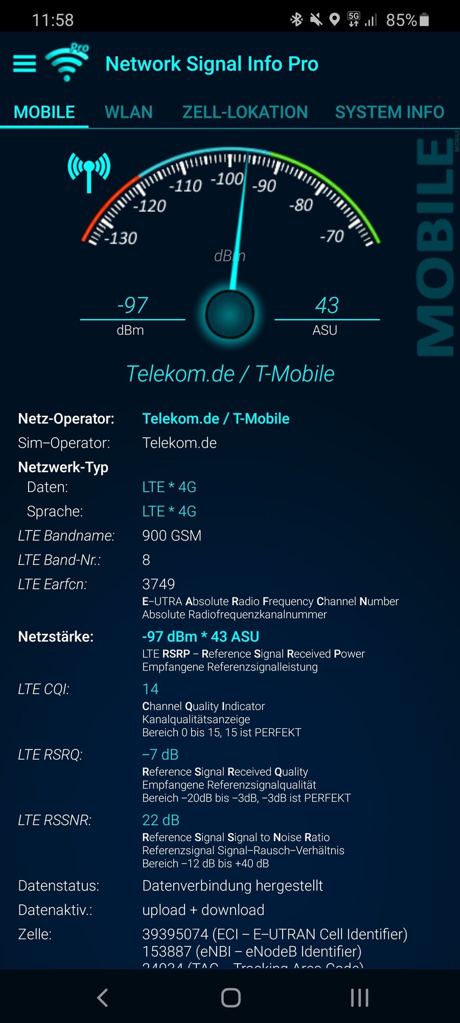

Auch mit der neuen ATGB-Software (Update heute, Sicherheitspatch 01.08.2020),
bleibt für DBT-Geräte leider alles beim alten.
Gerade noch einmal gestestet:
5G DSS funktioniert nur mit LTE 800 MHz (Band 20) oder LTE 900 MHZ (Band :cool: als LTE-Anker,
der zur Zeit am häufigsten benutze LTE-Anker 1800 MHz (Band 3) kann mit einer DBT-Software
nicht für 5G DSS genutzt werden.
Mir stehen 2 Geräte zum Testen zur Verfügung, eines mit DBT & eines mit (geänderter) DTM-Software.
Nur DTM-Geräte können alle zur Zeit genutzen LTE-Anker-Frequenzen für 5G DSS nutzen.

Das 5G bis 22 über 4G Läuft ist nichts neues 5G Standalone kommt erst 22 die netzbetreiber habe 3,6 und 3,5 GHZ ersteigert die Telekom baut jetzt 5G mit 2,1 GHZ auf Frequenzen was für UMTS genutzt wurde
Ich habe ein Freues Gerät und bis vor 1 Monat hat die Telekom bei uns 5G mit 3,6 GHZ aufgebsut da bin ich mit meinem DBT ins 5G netz gekommen in den Standorten hat die trl3kom 5G mit 3 6 GHZ da kommr uch jetzt noch ins 5G netz jetzt bsut die Telrkom 5G mit 2,1 GshZ aus und überall wo 5G mit 2,1 GHZ verfügbar ist kommz man mit DBT geräten der S20 Serie nicht ins 5G metz weil Samsung ein updsze liefern muss es heißt nicht das man mit DBT getäten nicht ins 5G net kommt es kommt drauf an an welchen 5G Standort was Verwendez wurde 3,6 oder 2,1 GHZ
