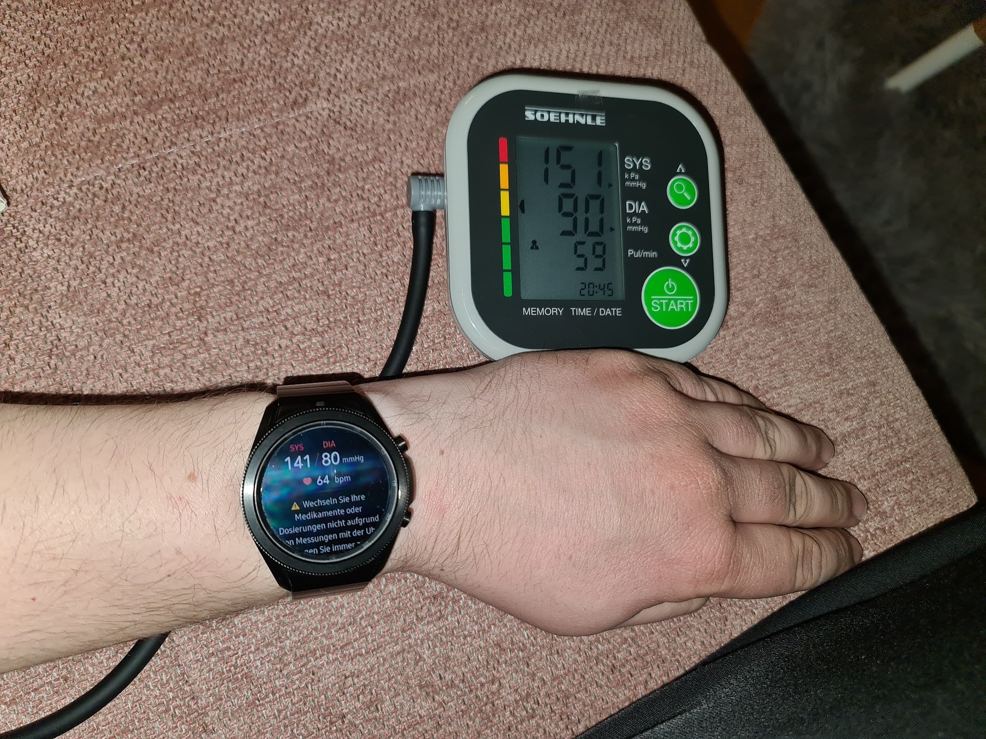

Hallo.
Ich habe meine Galaxy Watch 3 Titan seit 1Woche und schon mehrmals kalibriert weil die Messungen einfach extrem ungenau sind.
Erst vorhin kalibriert und dann nach 2h eine Vergleichsmessung gemacht.
Selber Arm
zuerst die Uhr
dann die Manschette
wenige Sekunden liegen zwischen den Messungen und nur eine Bewegung (Knopf am Messgerät drücken)
Liebes Samsung Team... Diese Funktion ist einfach nur Nutzlos.
lg Thomas
Eine Watch ist kein Medizinisches Gerät. Das sind nur Richtwerte.
Dennoch sollten die Zahlen nicht so weit voneinander entfernt sein... Das ist wie Lotto spielen.

Mir ist bewusst das es sich nur um eine Uhr handelt. Aber man kann keine Funktion auf den Markt bringen die so ungenau ist, das man sie nichts verwenden kann.
Wenn es sind Schwankung von +/- 5mmHg wären. OK.
Das schlimmste Ergebniss was ich bisher hatte war vorgestern, da war die Uhr bei der Systole um !!!30mmHg!!! niedriger als mein realer Vergleichswert.

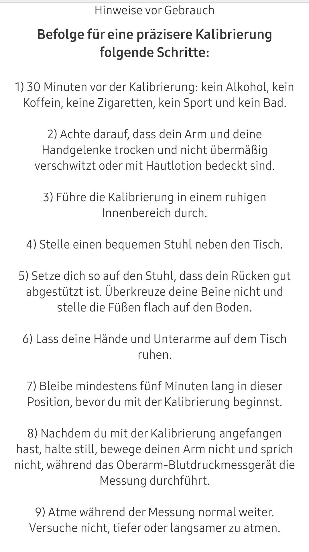

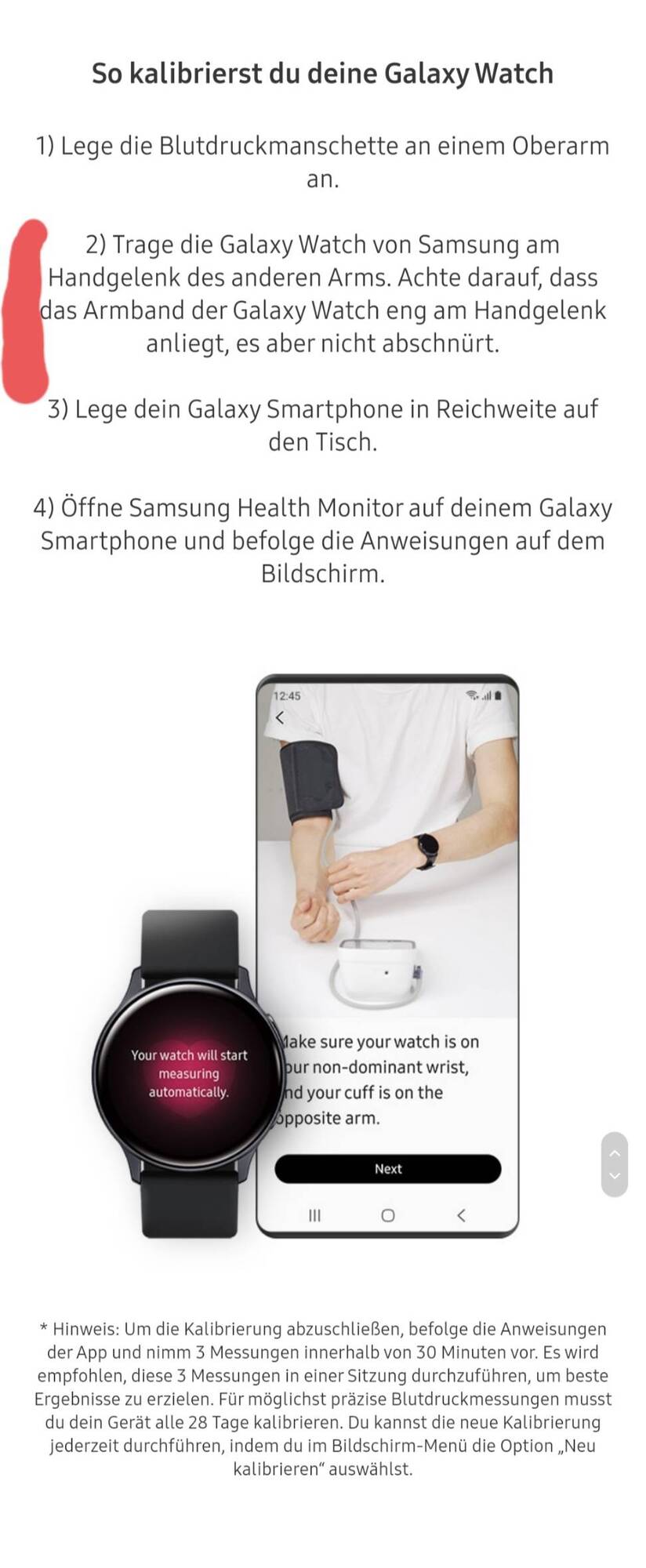

Samsung hat genaue Vorgaben zur Kalibrierung der Watch vorgegeben. Eine davon ist z.B . das Watch und Blutdruckmessgerät nicht am gleichen Arm sein sollen.....Du schreibst Messung am selben Arm....Ich denke man sollte sich exakt an die Vorgaben halten, bevor man so herbe Kritik übt. Selbst eine Messung mit 2 externen Blutdruckmessgeräten wird nie die gleichen Werte anzeigen. Habe ich selber schon ausprobiert. Minimale Abweichungen bei den RR Werten sind durchaus akzeptabel, zumal die Watch kein medizinisches Gerät ist.
Ich weis das die Kalibrierung auf unterschiedlichen Armen gemacht werden soll, hab ich auch gemacht.
Bei der Kalibrierung sieht man auch keine Werte auf der Uhr.
das was ich gemacht habe, war eine Messung, und keine Kalibrierung.
Ich habe zuerst die Uhr messen lassen, weil die Manschette hat die Messung verfälschen würde, und als die Uhr fertig war zog ich die Manschette fest und startete die Messung am echten Blutdruckmessgerät.
Diesbezüglich finde ich meine Kritik berechtigt.
Würde Samsung anmerken das es eine Schwankungsbreite von +/-10mmHg geben kann. Dann würde ich es akzeptieren und sagen, "OK, der Blutdruck ist hoch, niedrig oder gut"
Selbst bei der vergleichsmessung bitte am anderen Arm anlegen! Da die Funktionsweise einer blutdruckmanschette anders abläuft als bei der uhr:falthand: durch das blutabdrücken dauert es länger bis die ihr 1 Messung bekommt....
Ich bin mir sicher, hättest Du die beiden Messungen mit diesen Zwischaktivitäten nur mit dem externen Blutdruckmessgerät durchgeführt, wären dabei auch unterschiedliche Werte gemessen worden.
Ich denke aber, dass sich Samsung und dabei meine ich deren Mediziner und Techniker, schon Gedanken darüber gemacht haben, wie diese entsprechende Kalibrierung auf deren Produkt durchzuführen ist, damit die Messung so genau wie möglich verlaufen.
Ähnliches wird wohl auch bei der lange auf sich warten lassenden Zulassung für Deutschland ausschlaggebend gewesen sein. Wäre die Werte wirklich so falsch, wäre eine Zulassung wohl verwehrt worden.

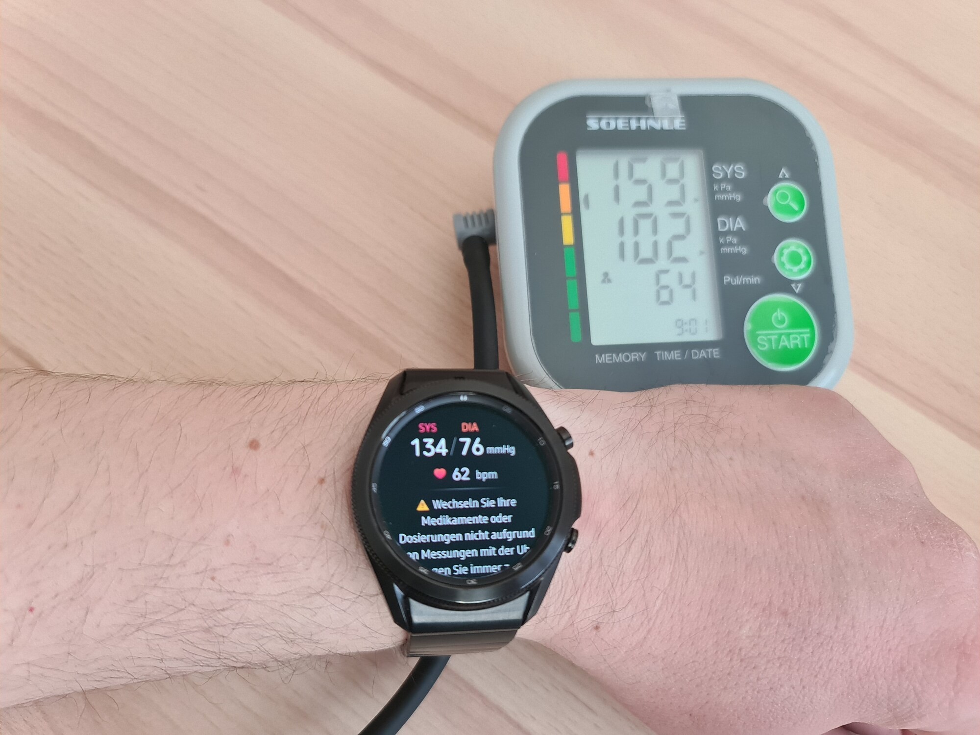

Gestern wieder kalibriert...
Heute Vergleichsmessung gemacht.
Uhr Links, Manschette rechts.
Sorry die Funktion ist einfach unbrauchbar.

Ich bin bei meiner Watch 3 zwar auch noch nicht ganz so zufrieden, da ich die Erfahrung gemacht habe, dass die Kalibrierung sehr gut, aber auch weniger gut sein kann. Ob die Kalibrierung gut ist, merkt man erst beim späteren Vergleich.
Was allerdings klar sein muss: Wenn ich wie von Samsung gefordert Manschette und Uhr an unterschiedlichen Armen anlege, dann gilt die vorgenommene Kalibrierung auch nur für das Messen an dem Arm, an dem die Uhr bei der Kalibrierung angelegt war. Ein Armwechsel ohne Neukalibrierung ist im Grundsatz nicht möglich. Bei manchen Menschen unterscheidet sich auch der Blutdruck der beiden Arme um Einiges. Kann man mit Hilfe der Manschette bei sich selbst überprüfen. In solchen Fällen gibt dann aufgrund der Kalibrierung die Uhr an beispielsweise dem linken Arm den Blutdruck des rechten Arms wieder.
