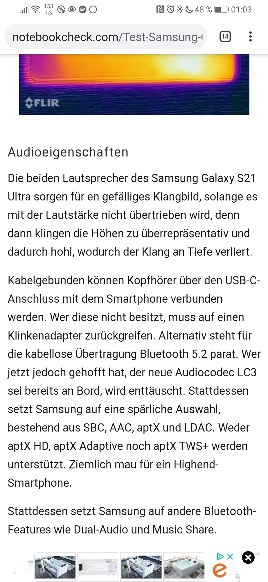

Die Qualität wird von jedem subjektiv anders wahrgenommen. Was den einen aus den Socken haut ist dem anderen nicht gut genug. Musik klingt auf dem Huawei schon extrem fett, was wohl auch so beabsichtigt ist. Klappt wohl auch mit den Samsung Buds. Umgekehrt wohl nicht - zumal Samsung wohl beim S21 an der Implementierung von Audio-Codes gespart hat. War anderes wohl wichtiger...

Gibt es hierzu mittlerweile eine Lösung? Habe den Effekt im Auto festgestellt nachdem ich das erste Mal das P30PRO durch das S21 ersetzt habe. Unbefriedigender dünner und gleichzeitig spitzer Klang. An aptx HD wird es in dem Fall wohl nicht liegen. Das ha auch nichts mit Subjektivität zu tun.
