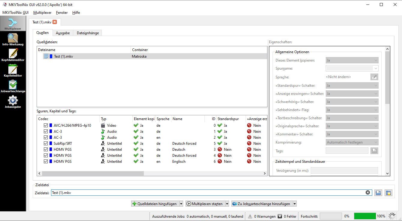

das Problem liegt doch gar nicht am Fernseher, sondern in der MKV-Datei. Dort sind für die Sprachen und Untertitel Prioritäten und Reihenfolgen gesetzt.
Wenn man eine MKV mit z. B. MKVToolnix öffnet, sieht man, welche Prios für diese MKV gesetzt wurden, z. B.: Forced - Standardspur, etc. (siehe Screenshot). Mit diesem Tool kann man bei jeder MKV beliebig die Reihenfolge ändern, Sprache und Untertitel ein- oder ausschalten.

Die Struktur der MKV-Container ist so vorgegeben, dass man Sprachen, Untertitel, etc. in beliebiger Reihenfolge vorgeben oder ausschalten kann. Das ist ja der Sinn dabei. M. E. ist es kein Fehler von Samsung, wenn man sich auf diese Art der Vorgaben einlässt. Wenn jemand die MKV's ohne Untertitel sehen möchte, muss er sie halt entsprechend muxen.
