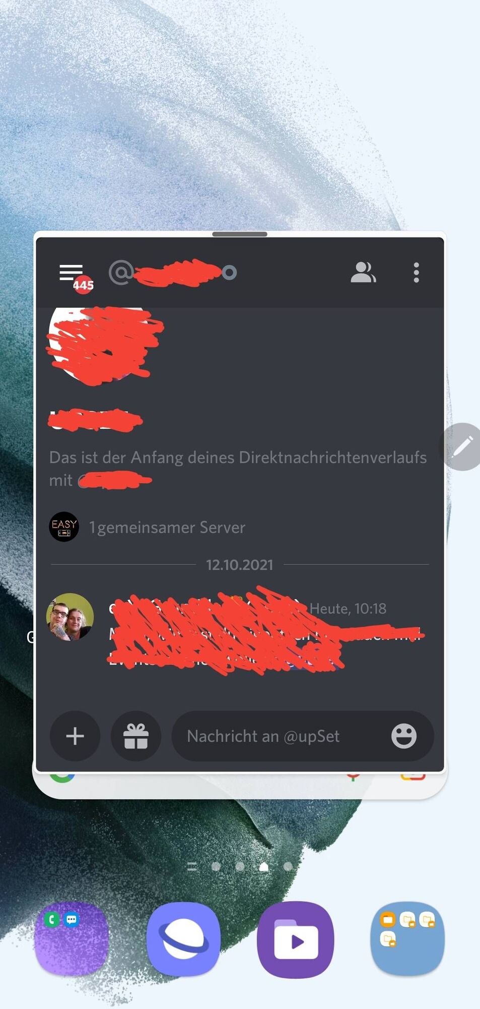

Manchmal passiert es, dass ich in der Benachrichtigungsleiste auf eine Nachricht von z.B. Discord komme und sie sich dann in einem Fenster öffnet (siehe Bild).Wie funktioniert das? Würde das gerne bewusst aus der Leiste heraus machen, weiß aber nicht wie :think:

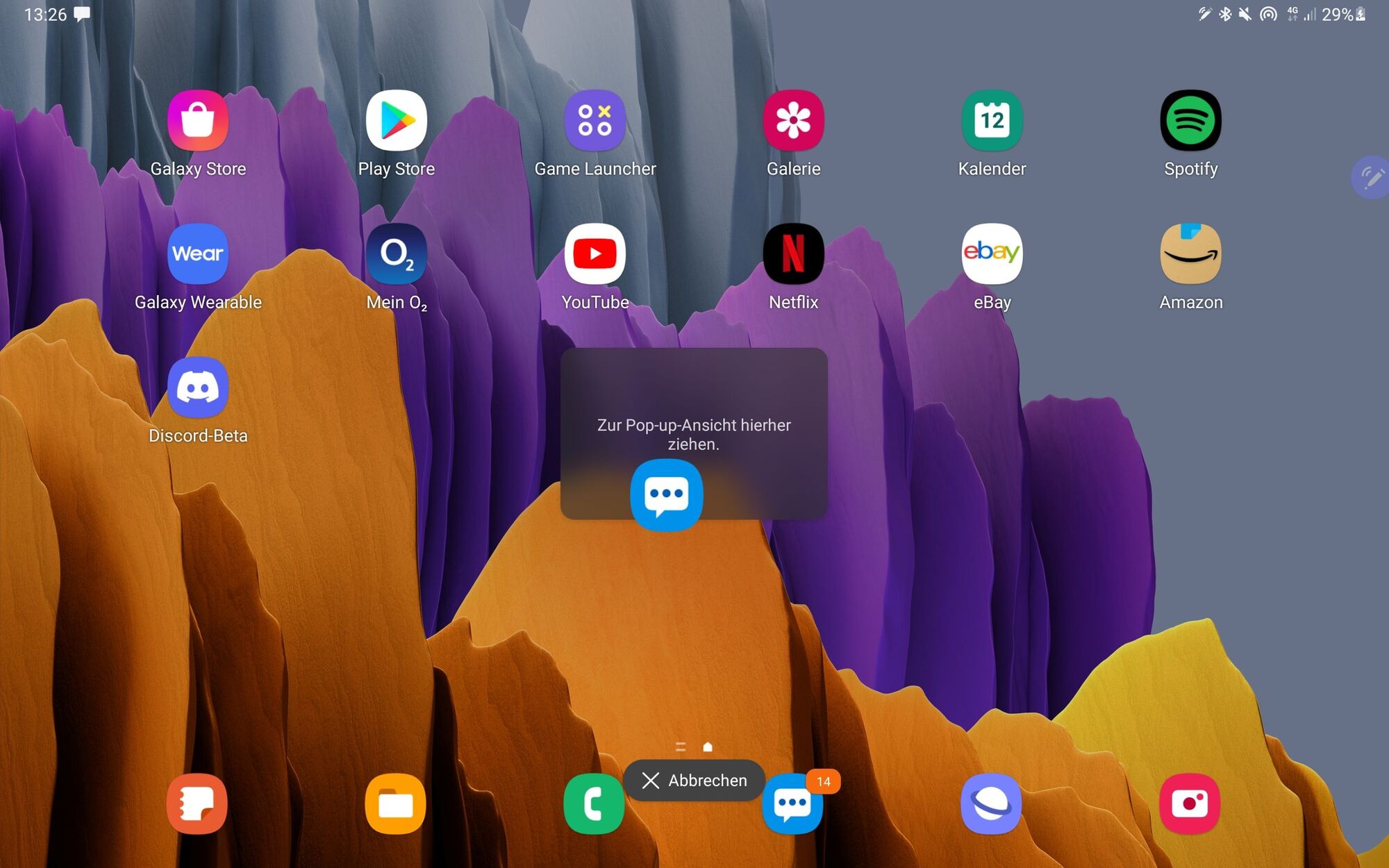

Du kannst eine Benachrichtigung so lange gedrückt halten, bis du das App-Logo im Finger hast. Das ziehst du dann bis in die Mitte des Bildschirms und lässt los. So öffnet sich ein Pop-Up (Geht aber nur bei Android 11)

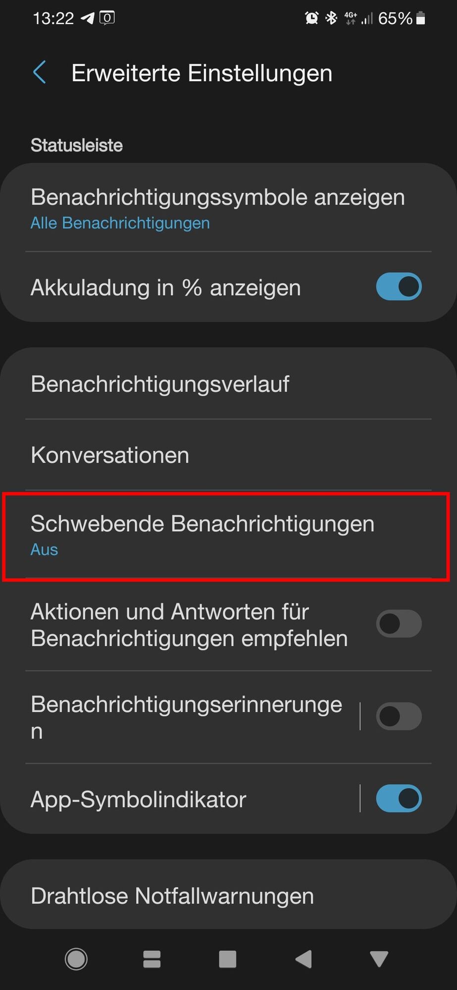

Was ist denn in den Geräteeinstellungen unter Benachrichtigungen und dann Erweiterte Einstellungen aktiviert?
Danke euch beiden. Ist tatsächlich so, dass ich die Benachrichtigung in den Bildschirm ziehen kann. Wieder etwas neues gelernt :laugh:
Ich auch gerade, komme mir vor wie Spock......faszinierend *1f596.png*
