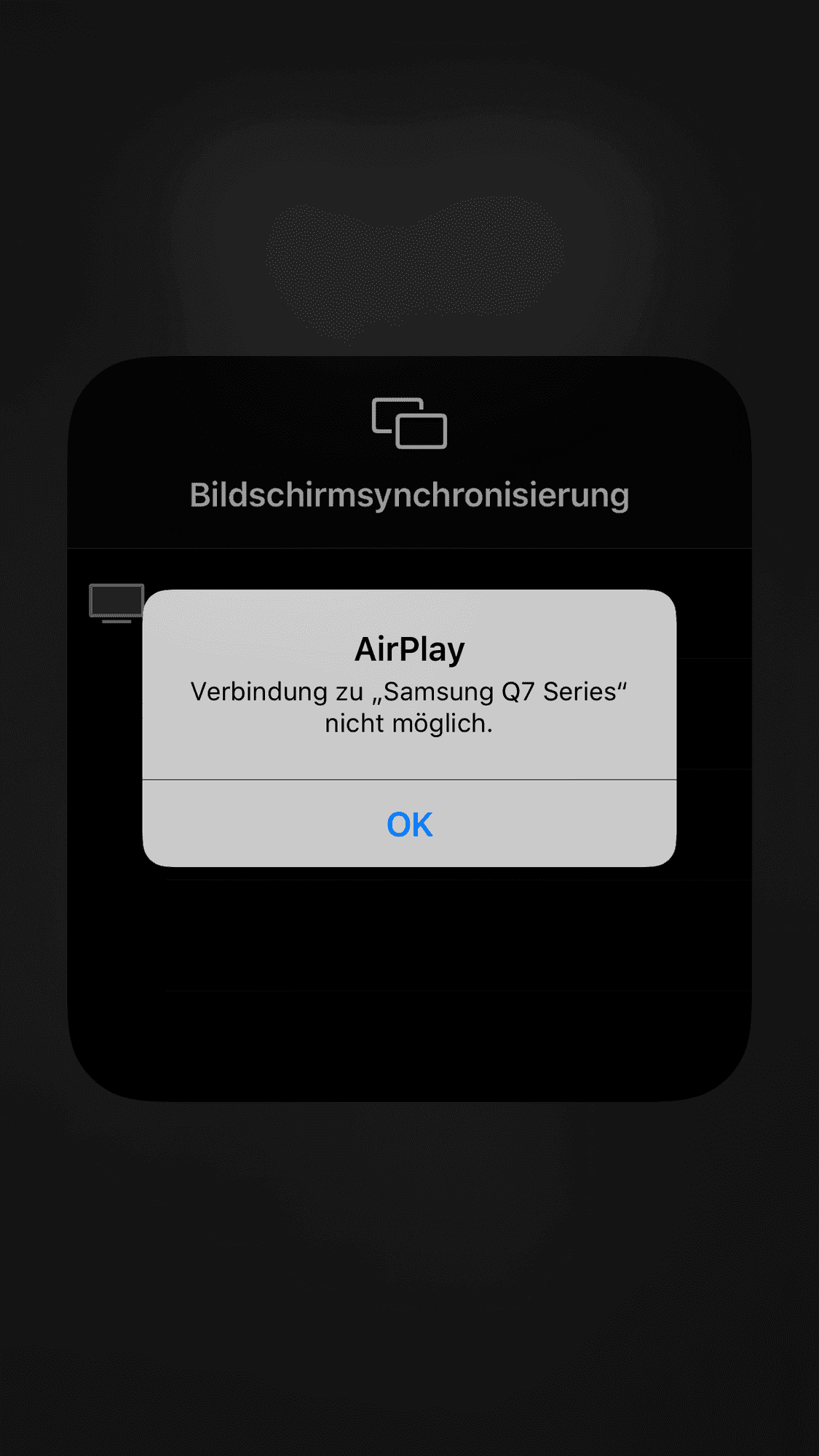

Bezüglich AirPlay, wie vorher schon beschrieben wegen dem Kabel: Hab ich gerade nochmal getestet, hier bekomme ich auch keine Verbindung. Also bei mir bockt AirPlay somit unter jeder Konfiguration, ob WLAN oder LAN, ob iPhone oder Mac... ich fürchte das wird wieder ne lange Geschichte.

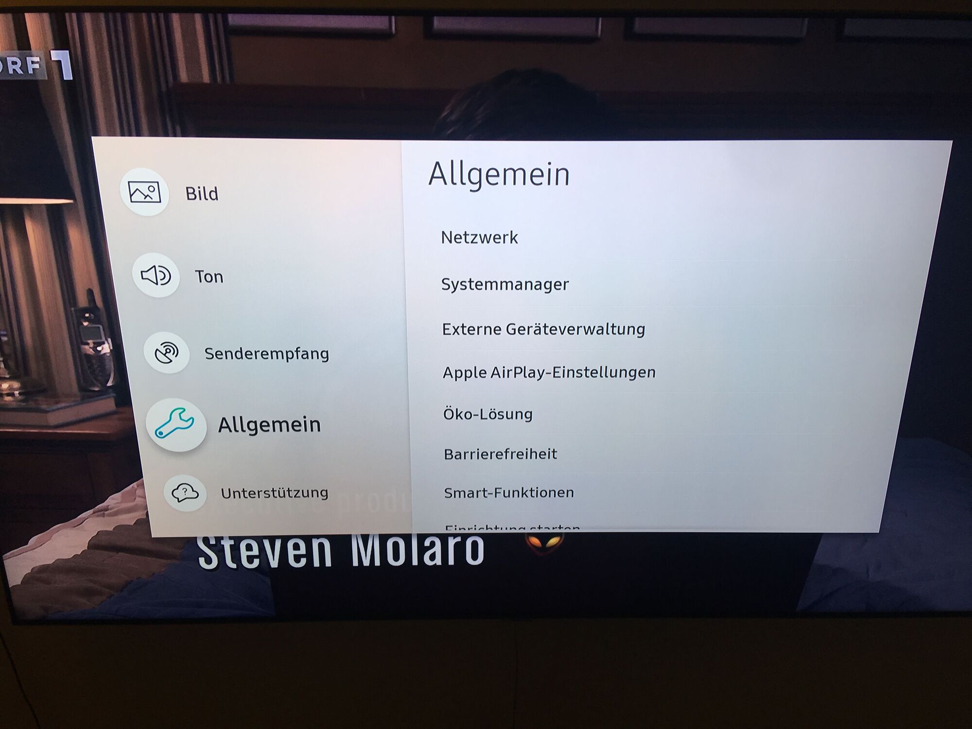

Die Funktionseinstellungen finde ich bei meinem Q7FN halt unter Einstellungen -> Allgemein -> Apple AirPlay-Einstellungen

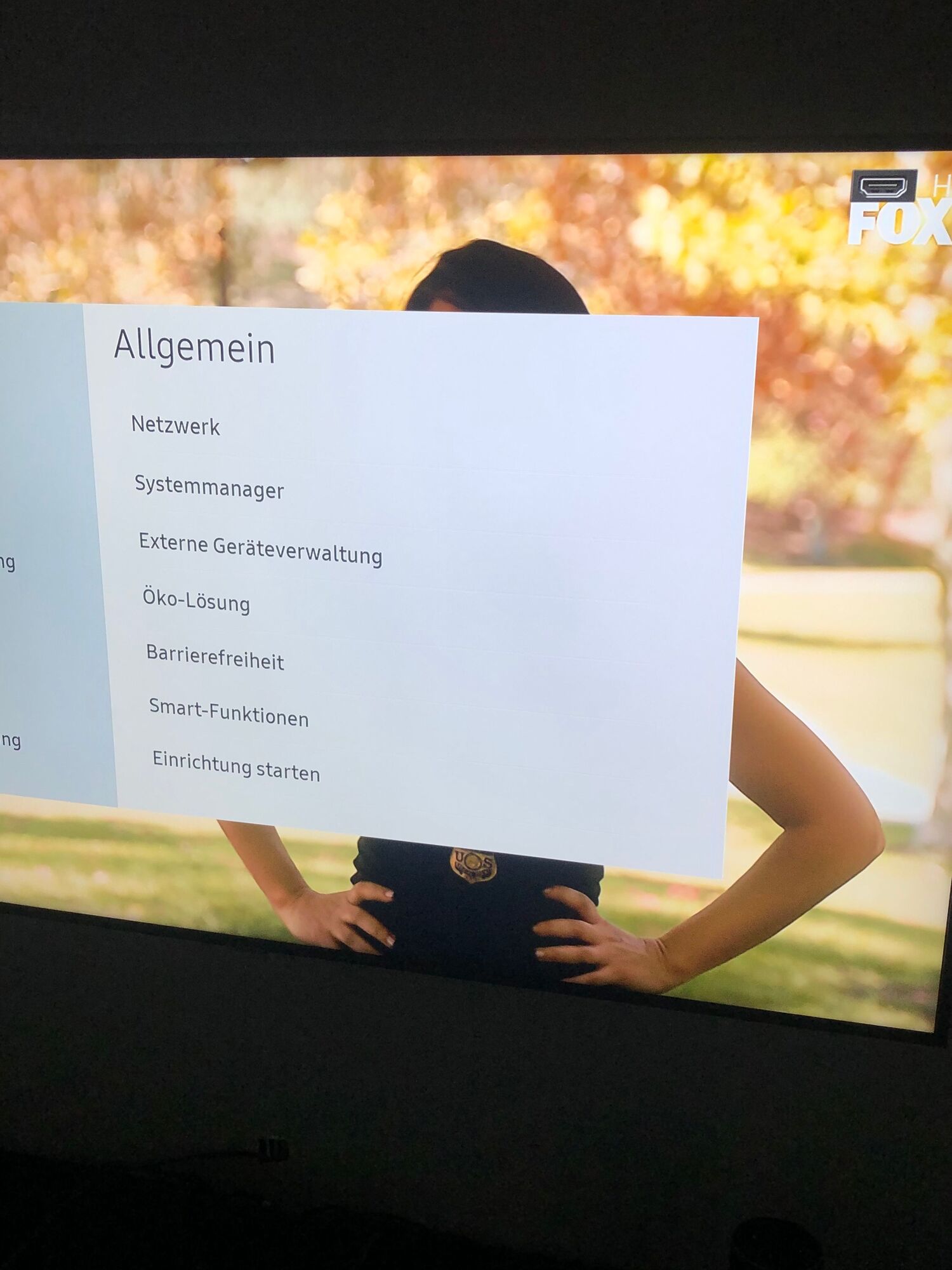

Das wird Hinzugefügt durch die Apple TV App also anders kann ich es mir nicht vorstellen nämlich dieses Menü wird mir ja auch nicht Angezeigt.
Es kann ja sein das es noch in Rollout ist und ich des wegen die App noch nicht sehe oder es ist ein Fehler (BUG).

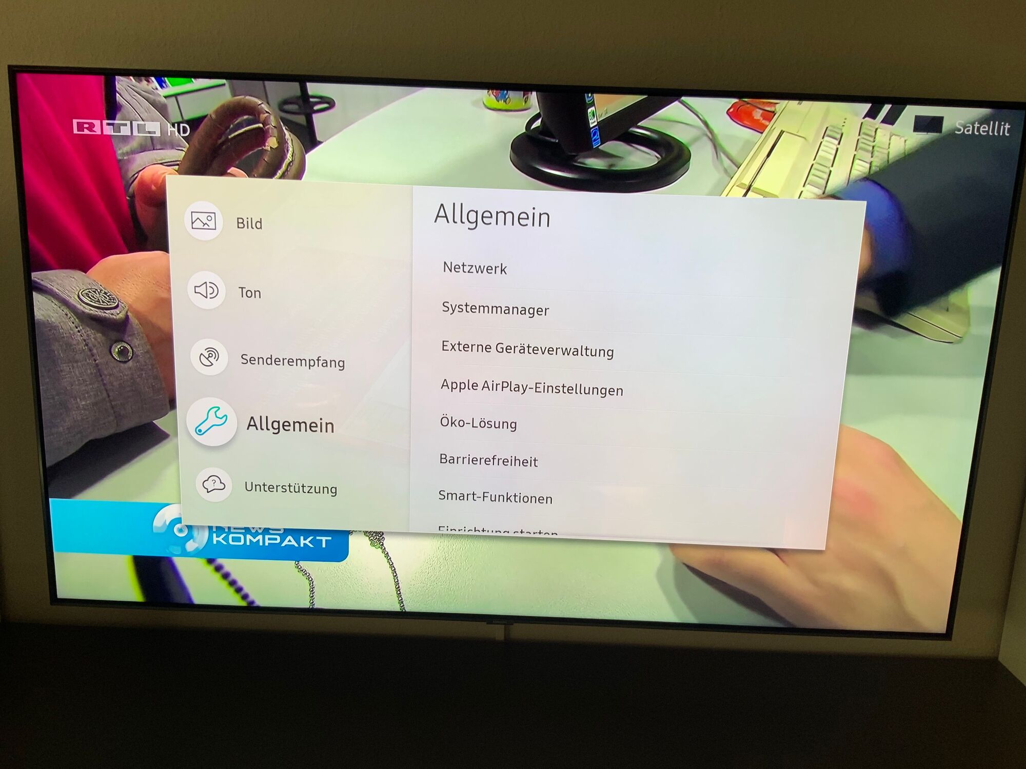

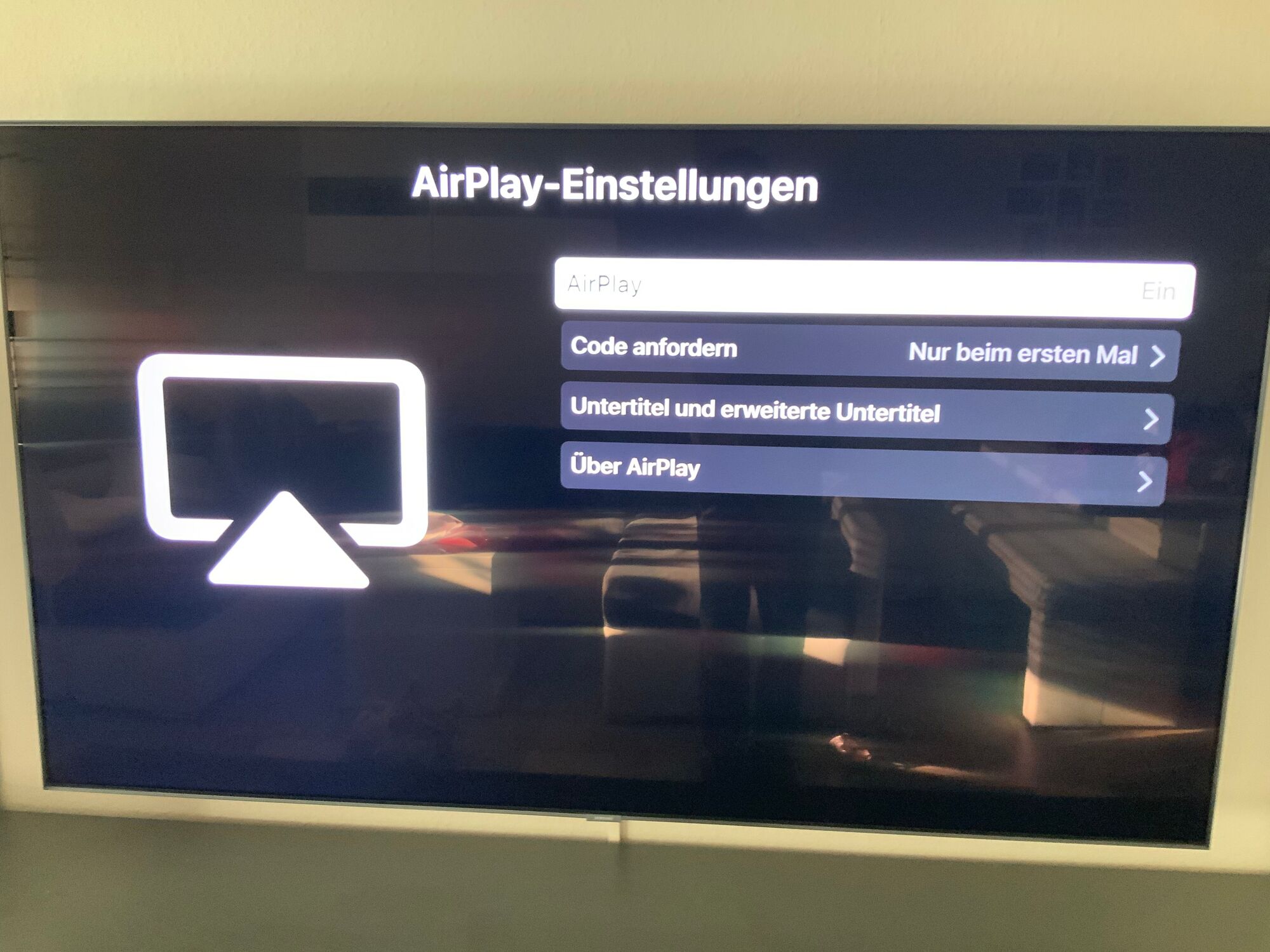

Doch AirPaly sieht man im Menü unter Einstellungen Allgemein und dann Apple AirPlay-Einstellungen

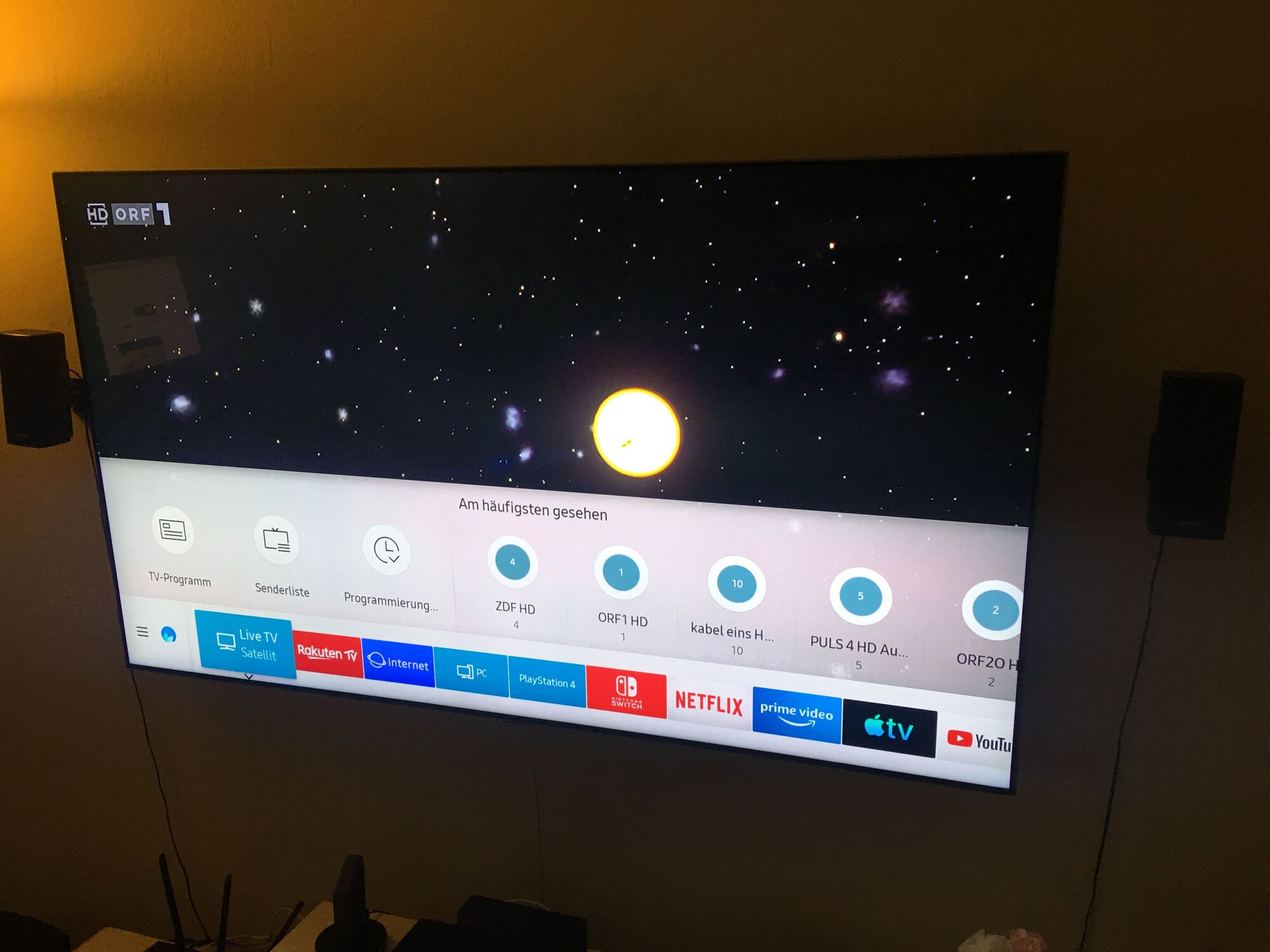

Ich gehe jetzt aber mal von aus das Samsung das eventuell auch in Wellen zur Verfügung stellt und die 7er Serie noch kommt hier Bilder wie es aussieht mit AirPlay
EDIT
OK hat ja L: @ela7ion auch so schon gesagt das man die Einstellungen sieht
Fehlermeldung AirPlay
AppleTV Kachel links unten
Einstellungsmenü
TV Daten
L: @Leoplan das ist wirklich schräg...
Bei mir (43NU7199) ist trotz aller Aktualisierungen und diverser Neustarts auch noch nix zu sehen. Keine App, kein Menüpunkt, keine Verbindungsmöglichkeit auf dem iPhone.

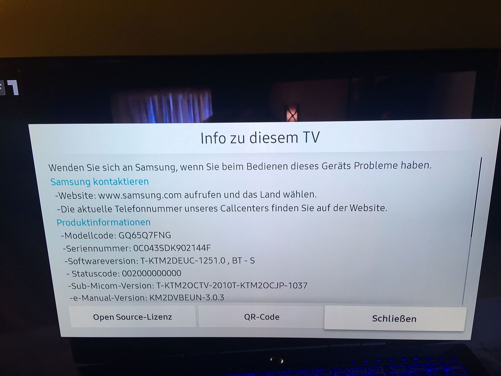

L: @Hanseralph also ist bei dir noch kein Update auf Version 1252 Verfügbar ?
Das Update habe ich per USB drauf installiert aber das mit AirPlay und  App ist schon bisschen komisch.
