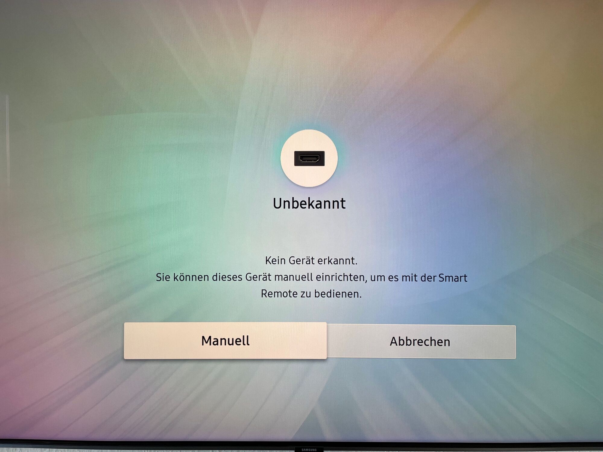

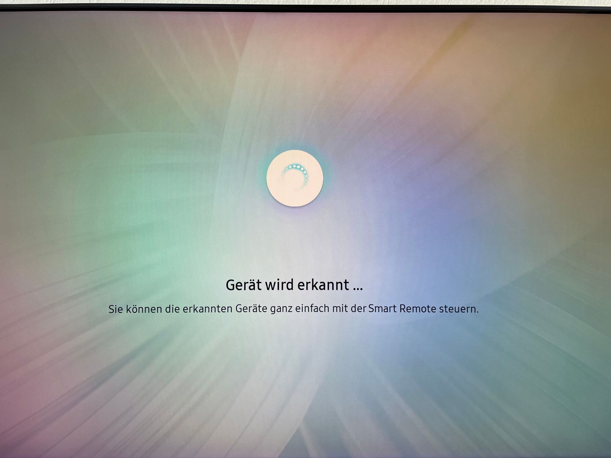

Die höherpreisigen QLED-Fernseher von Samsung haben für über HDMI verbundene Zuspieler eine automatische Erkennungsfunktion. Schließt man z.B. ein Amazon Fire TV-Gerät über HDMI an, erkennt dies der Samsung Fernseher und zeigt für den HDMI-Eingang ein passendes Fire TV-Icon an. Leider funktioniert diese automatische Erkennung im Fall von angeschlossenen Apple TVs auch nach Jahren nicht richtig.

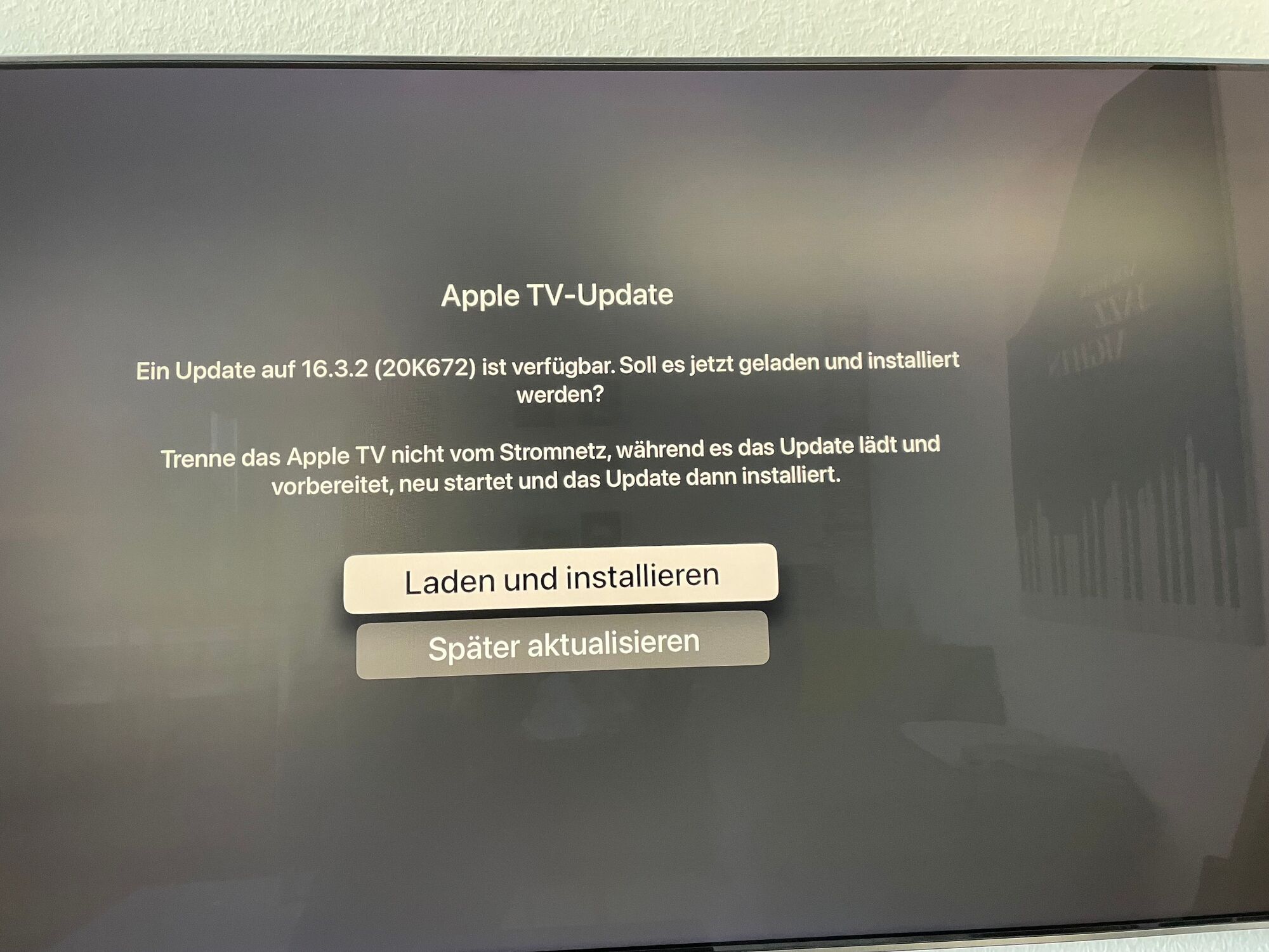

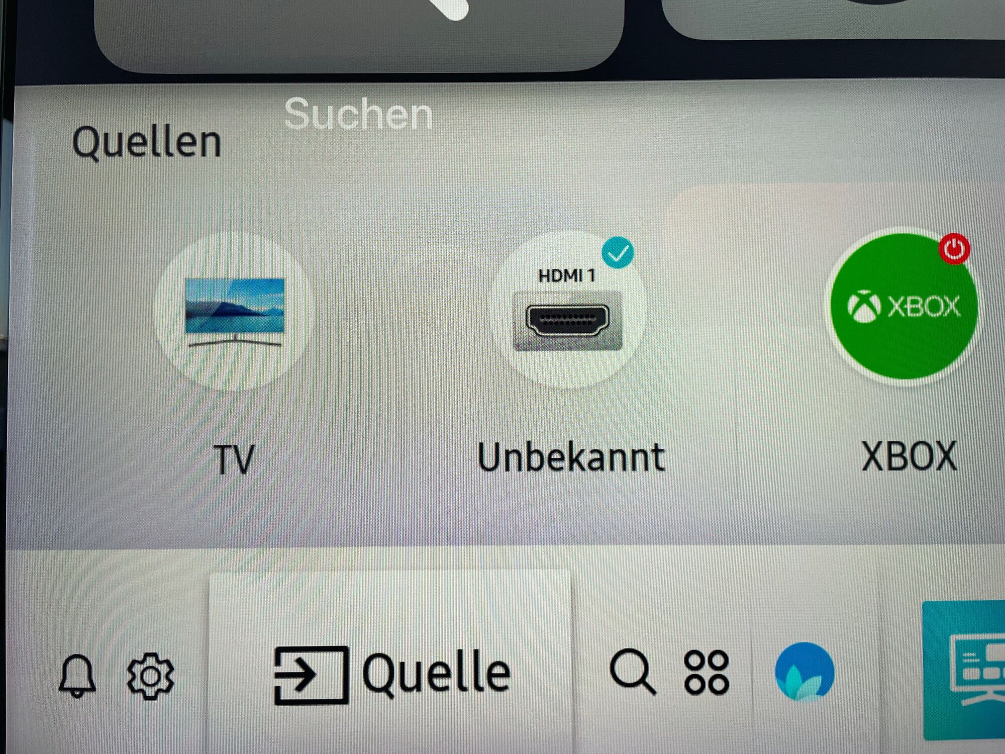

An meinem Q9FN wird ein Apple TV beim Auslieferungszustand noch von Tizen korrekt erkannt und dem HDMI-Eingang das entsprechende Piktogramm zugeteilt. Sobald man aber das Apple TV einmal auf eine neue Firmware aktualisiert hat, wird das Gerät nicht mehr erkannt:
Ich konnte dieses Verhalten mit mehreren Apple TV 4K aus der zweiten und dritten Generation reproduzieren. Sowohl der Samsung QLED-TV als auch die Apple TVs nutzten zum Testzeitpunkt jeweils die aktuellste Firmware.
Offenbar ändert sich durch das Firmware-Update die HDMI-Kennung des Apple TVs, weshalb der Samsung Fernseher das Gerät dann nicht mehr zuordnen kann. Ich würde es begrüßen, wenn Samsung die serverseitige Kennung entsprechend anpassen würde, damit die automatische Zuordnung endlich funktioniert.

Hast Du den Fehler denn schon einmal an Samsung kommuniziert? Das würde z.B. über den Support funktionieren. Hier ist ein User helfen Usern Forum. Es hilft also nicht ein Problem hier zu beschreiben, Samsung bekommt da normalerweise nach unserem Wissen nichts von mit. Der eine angehängte Beitrag ist ja sogar von 2019.
Ja, dem Samsung Kundenservice habe ich die Probleme bereits mehrfach gemeldet.
Meine Hoffnung ist es, hier im Forum weitere betroffene Kunden zu finden, damit mehr Leute ein Support-Ticket eröffnen und sich so vielleicht mal etwas bewegt.
In der Vergangenheit haben hier im Forum aber auch die Moderatoren wie L: @DavidB oder L: @FabianD schon mal erfolgreich ihre Kontaktmöglichkeiten zu Samsung dazu benutzt, um bei Problemen Unterstützung durch Samsung zu bekommen.
Hallo L: @TOMillr ,
trenne mal die HDMI-Verbindung deines Apple TVs und schalte den Fernseher aus. Warte dann ein paar Minuten, starte den Fernseher neu und steckte bei laufendem Gerät den HDMI-Stecker deines Apple TVs wieder an. Wird Apple TV dann von deinem QLED-Fernseher automatisch erkannt?
An anderer Stelle in der Community berichtete ein User, dass die automatische Geräte-Erkennung bei seinem Fernseher wieder funktionierte, nachdem er ein hochwertigeres HDMI-Kabel verwendet wird. Kannst du daher auch mal ein anderes HDMI-Kabel testen?
Zudem kannst du Geräte, die nicht automatisch erkannt wurden, auch manuell anlegen. Hierbei wird dir dann allerdings nicht das Logo der jeweiligen Qualle angezeigt.
