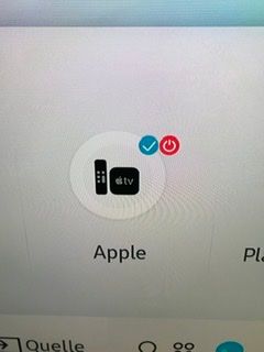

Nur noch als Ergänzung:
siehe Bild. Ist das ATV jetzt an oder aus? Faktisch war es zu dem Zeitpunkt aus. Aber erklärt das, weshalb das TV das ATV nicht anschaltet? Denkt das TV die ganze Zeit, das ATV ist immer an?...
