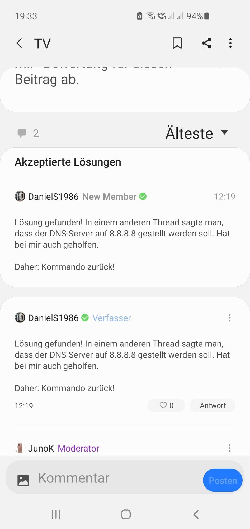

F-Serie: ggf. könnte das helfen (bei Vielen klappte es letzte Woche)
