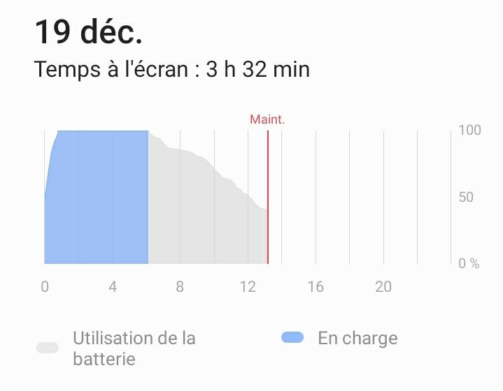

Das ist von heute morgen. Kein Videocall. Nur rumsurfen. Wenn Du mit 8 Std Dot locker über den Tag kommst, dann liegt es am Gerät. Ich komme wirklich nicht mehr drum rum das zu retournieren. *1f623.png*

Ja, ich komme auch nicht raus. Die Auswertung zeigt, dass Edge am meisten genommen hat. Ich habe es auch am meisten genutzt. Sie zeigt auch, dass viele Apps im Hintergrund laufen obwohl ich das in den Eigenschaften unterbunden habe. Ich werde den reset noch probieren. Danke.
