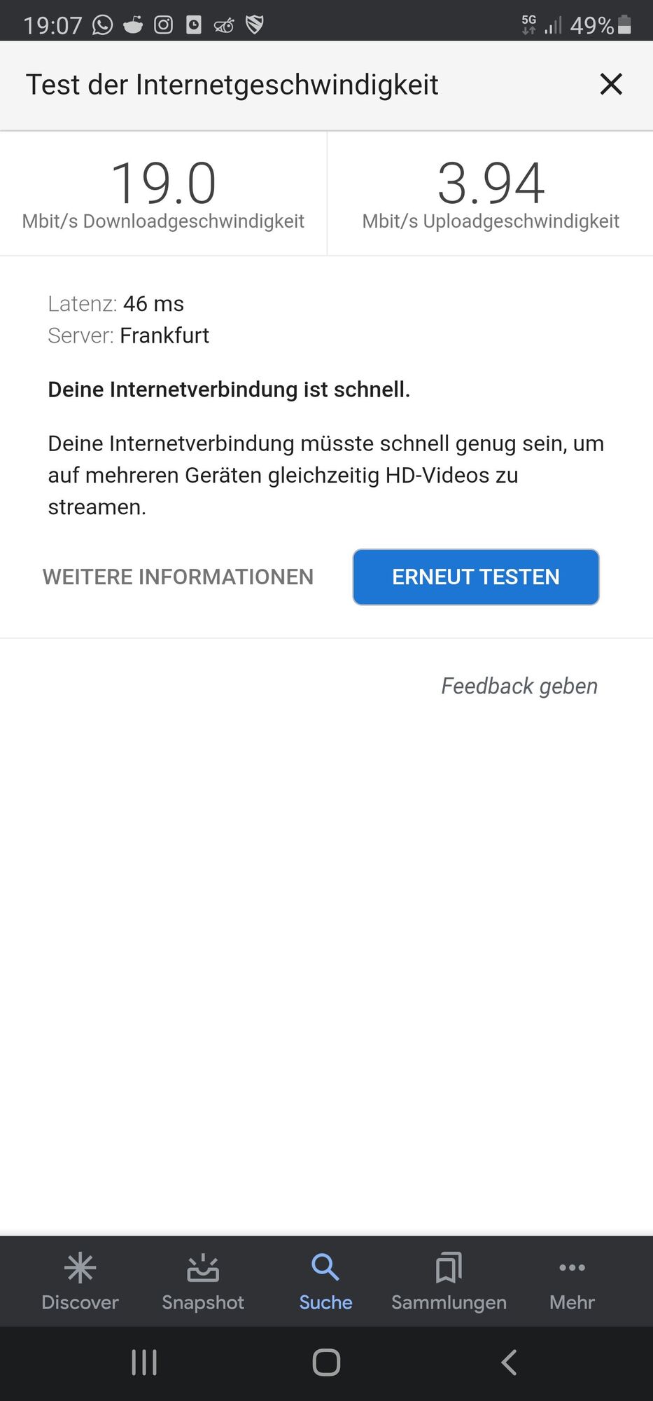

Ich kann Dir hier nur einen Test meinerseits mit dem Note 20 Ultra zeigen. Liegt es evtl. an der Telekom? Versuch mal die 5G Verbindung auszuschalten und nur max. 4G zuzulassen. Mein testing war aus dem Keller bei 2 Balken.

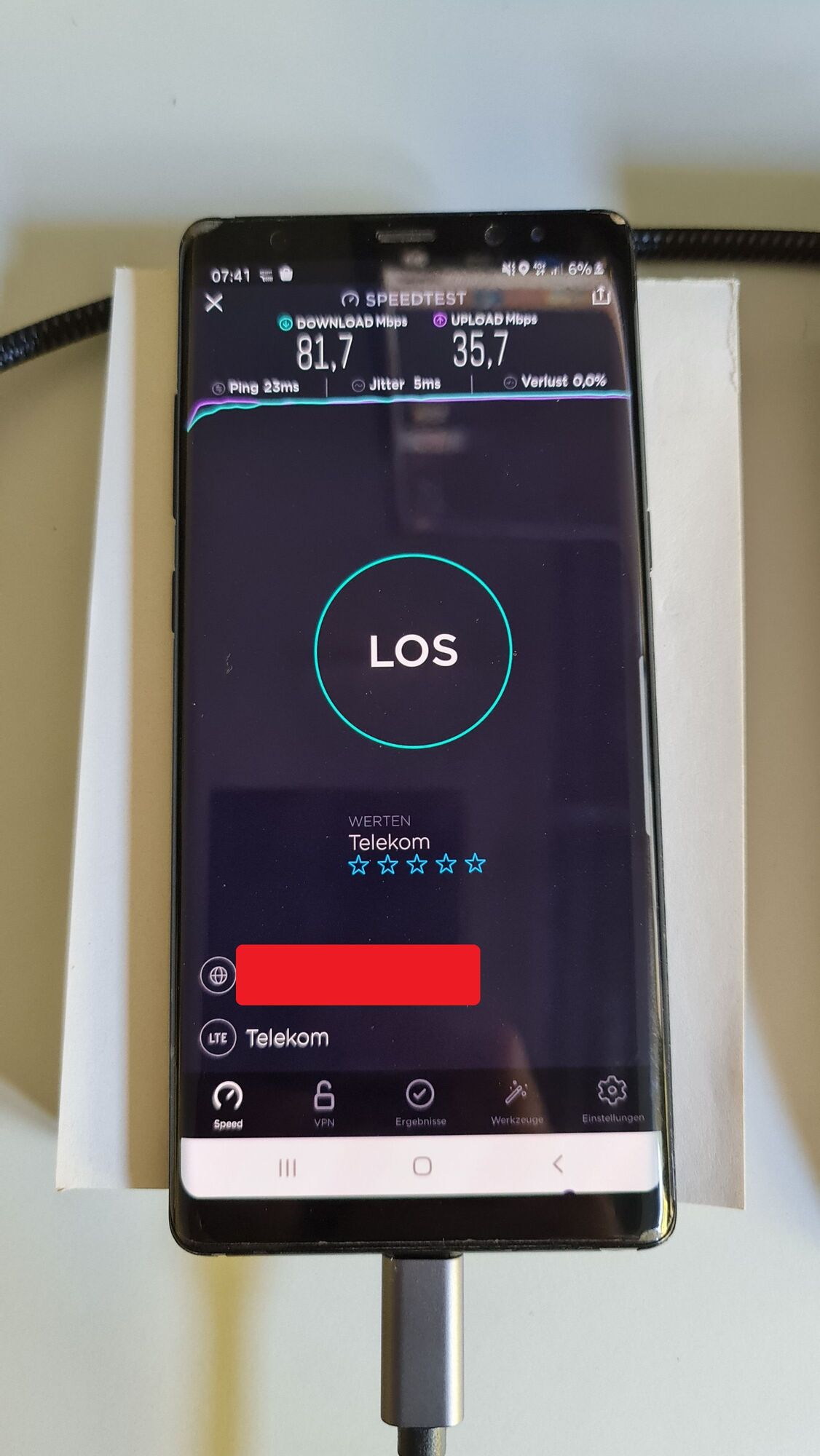

Mein Note 8 und mein Note 20 Ultra liegen an derselben Stelle auf meinem Schreibtisch.
Mein Note 8 ist immer mit dem Sendemast (Zell ID 32376069) verbunden. Dieser ist räumlich der nächstgelegene. Es hat (nur) 2 Balken Empfang. Dennoch erhalte ich ca. 80Mbit Bandbreite im Download. Einen anderen Sendemast nimmt das Note 8 hier nie:

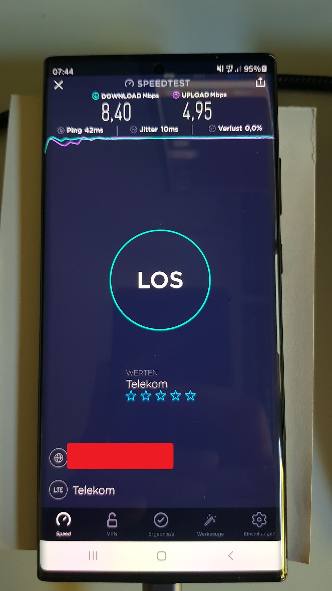

Mein Note 20 Ultra springt munter zwischen insg. 4 Sendemasten hin und her (warum es das macht, weiß ich nicht, es liegt ruhig auf dem Tisch). Wenn es bei o.g. Sendemast ist, ist die Bandbreite ähnlich hoch. Leider ist es meistens auf den weiter entfernten Sendemasten und bekommt zwischen 1-8 Mbit im Download:
Note 20 Ultra 5G 
Diese Problematik zeigt sich leider an verschiedenen Standorten gleichermaßen. Ich habe schon viel probiert: von Werksreset über Begrenzung des Netzes (kein 5G); andere SIM Karte...Zum Thema springen: Das wechseln des Sendemastes kann teilweise alle par Minuten, mitunter aber auch erst nach Stunden geschehen. Das ist unterschiedlich.
