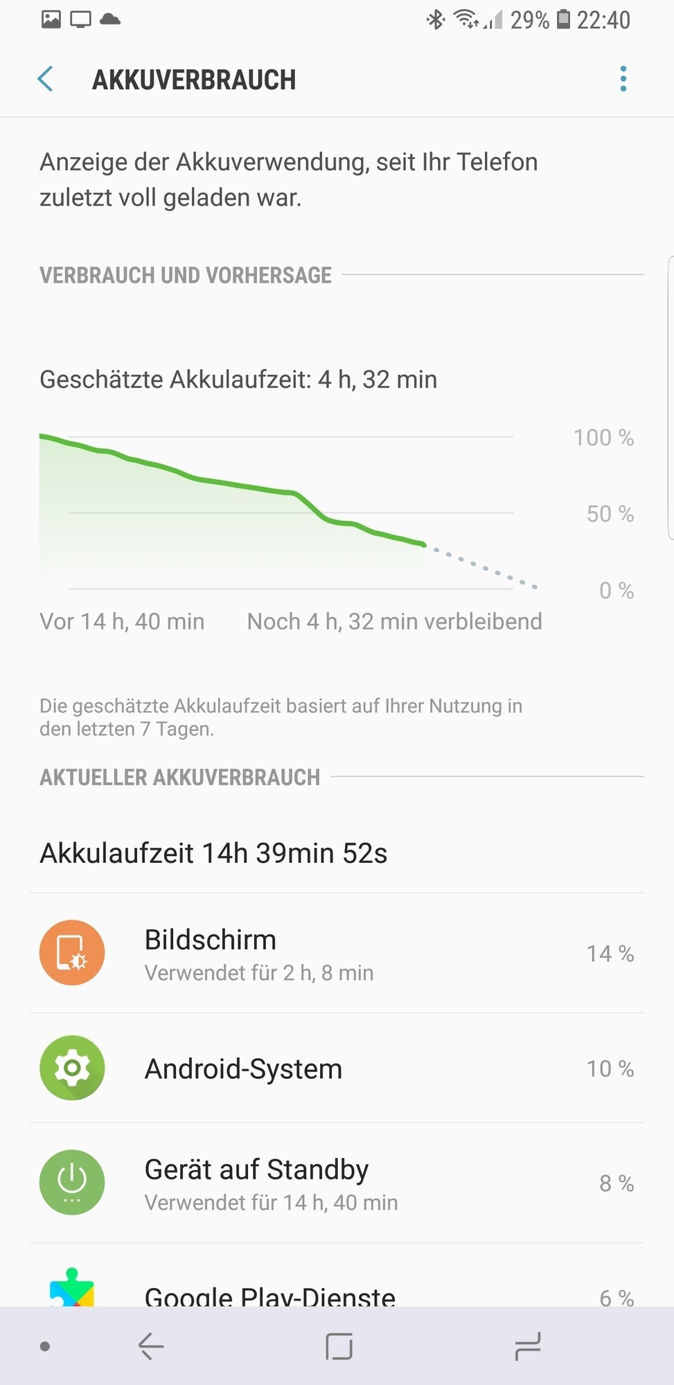

@mooda schrieb:Hallo, ich besitze ein Galaxy S9 seit 3 Wochen und der Akku hält nur einen halben Tag. Ich habe alles versucht, alle Anwendungen auszuschalten, Standort deaktiviert,...usw aber es hat nix geklappt. Ist das normal?
Darf man fragen, wie Du Dein S9 dann eigentlich bzw. wofür Du es benutzt?
Das ist doch Quatsch, alles auszuschalten.
Schau mal in den Einstellungen, unter Gerätwartung, Akku, dann weiter oben Akkuverbrauch nach, welche Apps Dir wie viel Akku ziehen?
Dann stellst Du das hier als Screenshot ein, ok?

L: @mooda

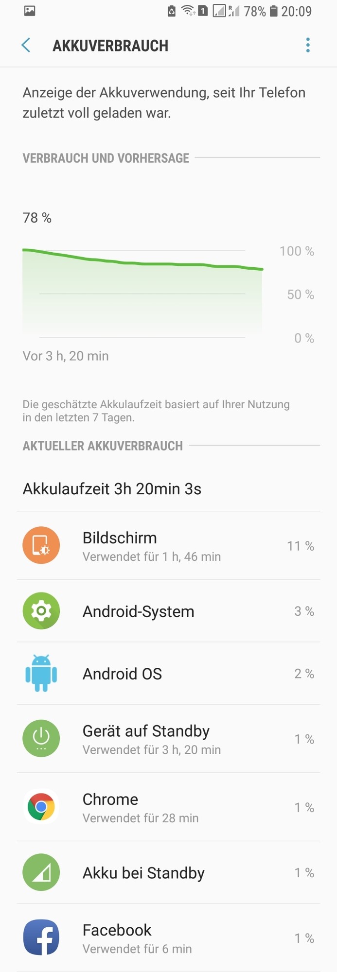

Mach mal den Screenshot anders, mit Bildlauf.
Wenn es geklickt hat, erscheinen unten Symbole.
Das 2. von links ist, glaube ich Bildlauf.
Da tippst Du bitte so oft drauf, bis das Ende erreicht ist.
Was sind das für Symbole oben, rechts neben WLAN, die 1, der Kasten und das R daneben?
So etwas habe ich noch nie gesehen.
2. SIM eingelegt oder was ist das?

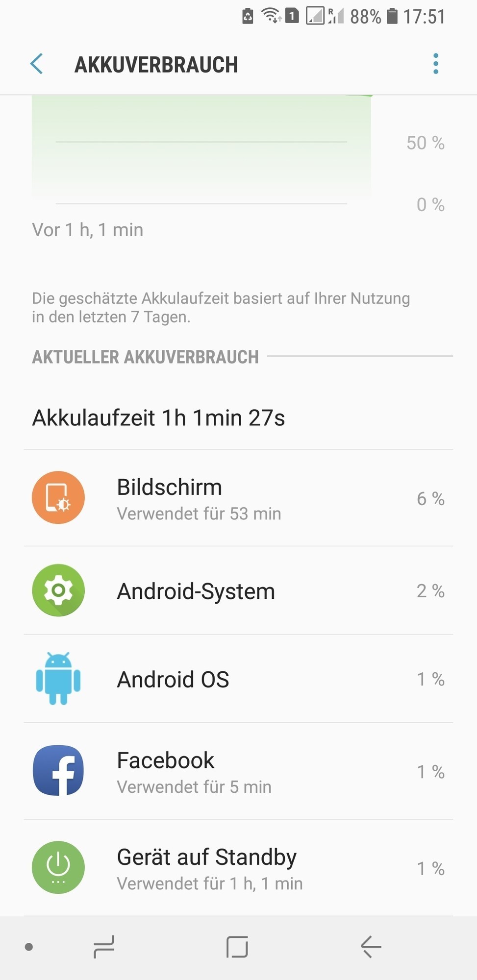

Was mich irritiert ist, dass normalerweise unter "Akkuverbrauch" über der grafischen Anzeige des Verbrauchs steht "Geschätzte Akkulaufzeit". Das fehlt bei dir. Hast du das sonst schon mal in der "Gerätewartung" unter "Akkuverbrauch" gesehen?
Als stärkster Verbraucher in deiner Anzeige wird der Bildschirm aufgeführt. Mögtlicherweise hilft da eine Optimierung der Anzeigeeinstellungen. Öffne in den "Einstellungen" das Menü "Anzeige". Ich empfehle dir die "Automatische Helligkeit" zu aktivieren. Ansonsten sparst du Energie durch eine geringere Bildschirmauflösung und einen kurzen "Bildschirm-Timeout".

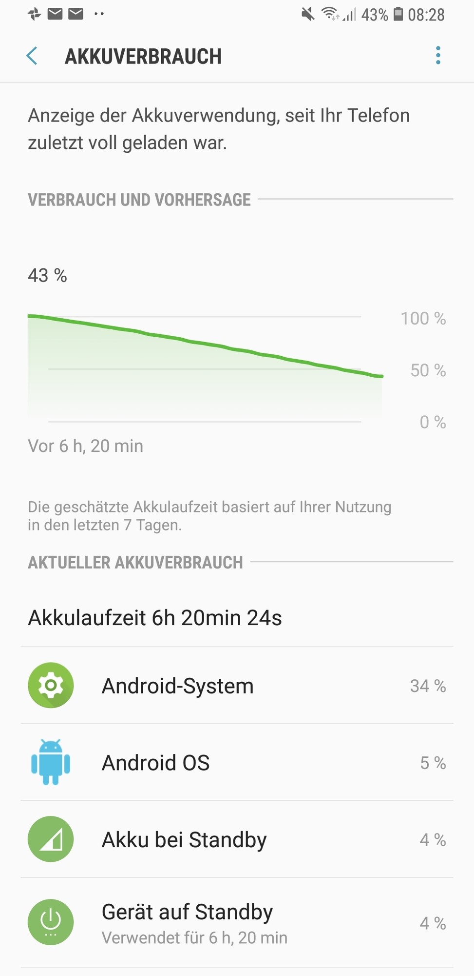

gestern habe ich ein S9 + gekauft neu bei Saturn.
Einmal geladen und über Nacht hat es in 6 Stunden 57% an Akku verlorern. Habe alles versucht, Neustart, Wipe Cache Partion bisher ohne Erfolg. Eine besondere App wird nicht für den Verbrauch angezeigt.
Mein A6 Plus verliert über Nacht mit den selben Apps 3%.

Dein größter Verbraucher "Android System" hat von der Akkukapazität gerade mal 3 % bei mir verbraucht.
nun aber wie bekommt man das in den Griff?
Ich habe es komplett als neues Gerät eingerichtet und keine Einstellung von irgendwoher übernommen. Alles wurde ganz neu eingerichtet. Wenn Neustarts usw. nichts helfen bringt mir das ganze Gerät ja nichts wenn der Akku nach 9 Stunden leer ist.

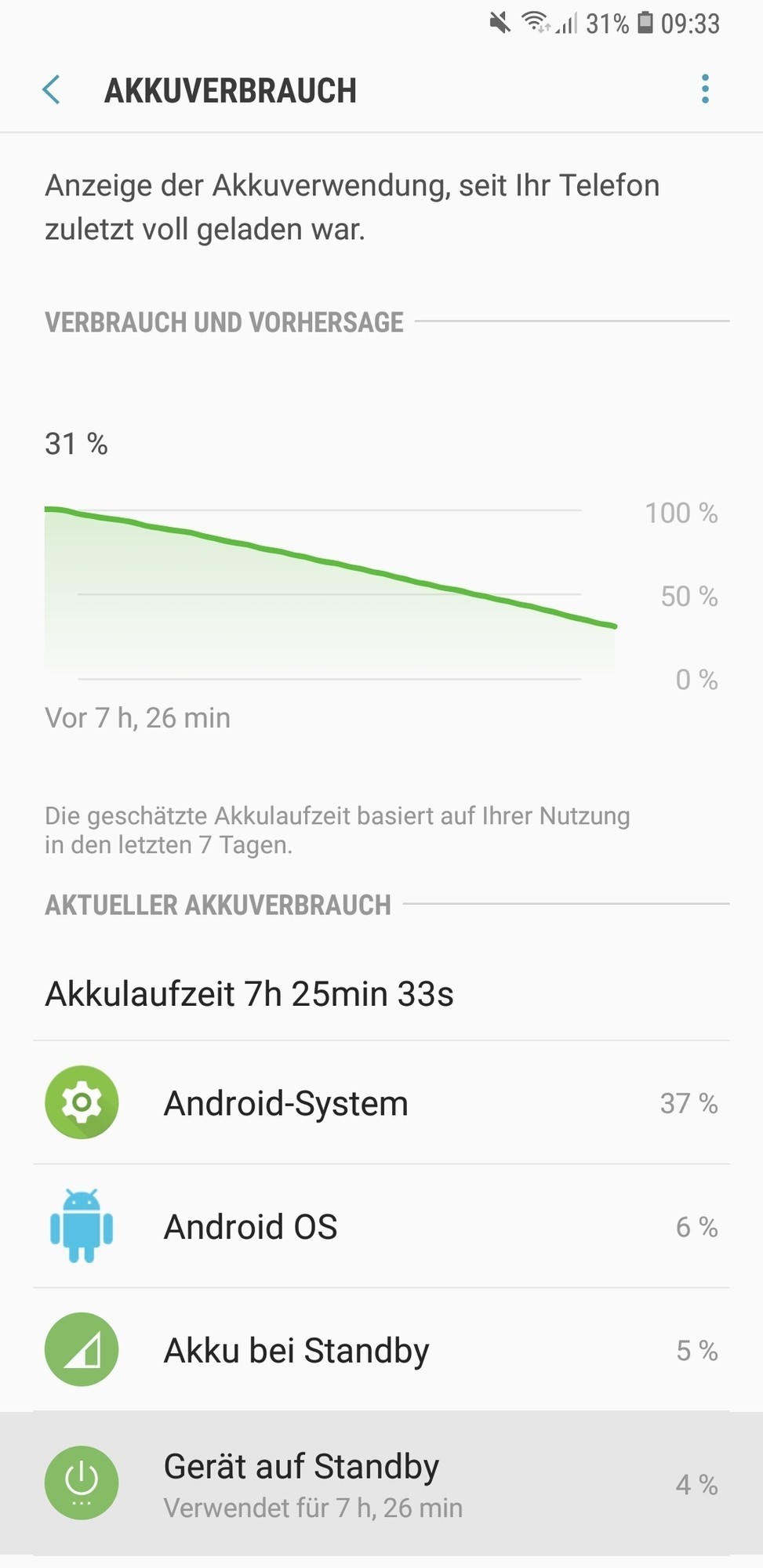

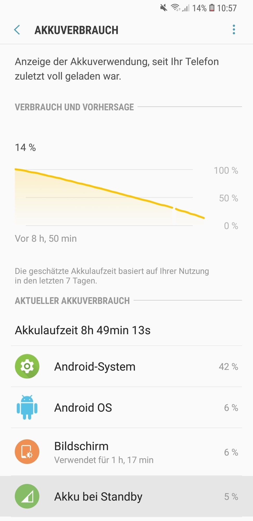

Naja das war nun die zweite Nacht in der es innerhalb von 6 Stunden 47% Verloren hat. Habe es in der Zwischenzeit sogar komplett zurück gesetzt und alles neu eingerichtet keine Besserung. Weiterhin zieht das Android System den Akku leer.

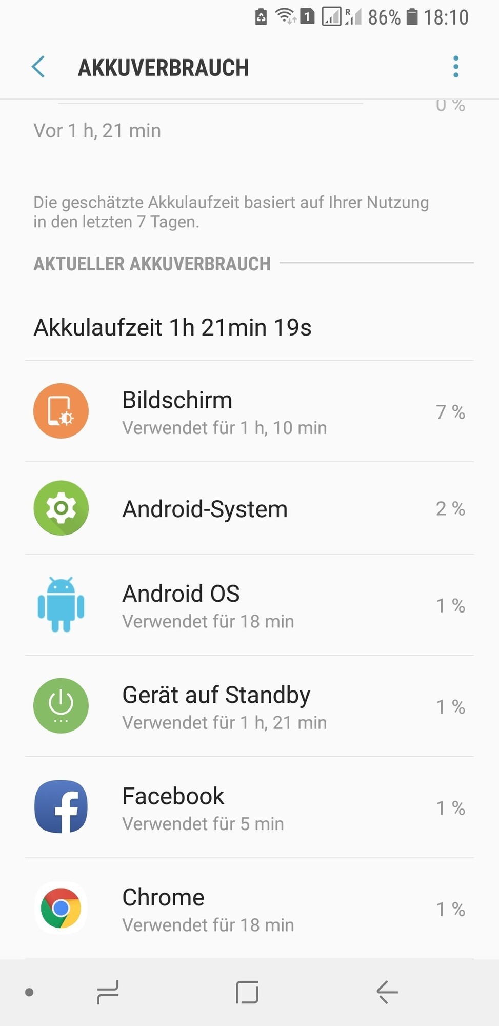

Zum ersten wie David schrieb arbeitet das Gerät noch relativ viel, dann baut der Nutzer auch viel dran rumher lässt dadurch viele Prozesse von neuen beginnen und zusätzlich läuft während dessen das Display noch deutlich mehr als unter alltäglicher Nutzung. Ich hab euch hier mal eine Auswertung von meinem S9 Plus von einem normalen Tag mitgebracht.
Und das geht völlig in Ordnung.
