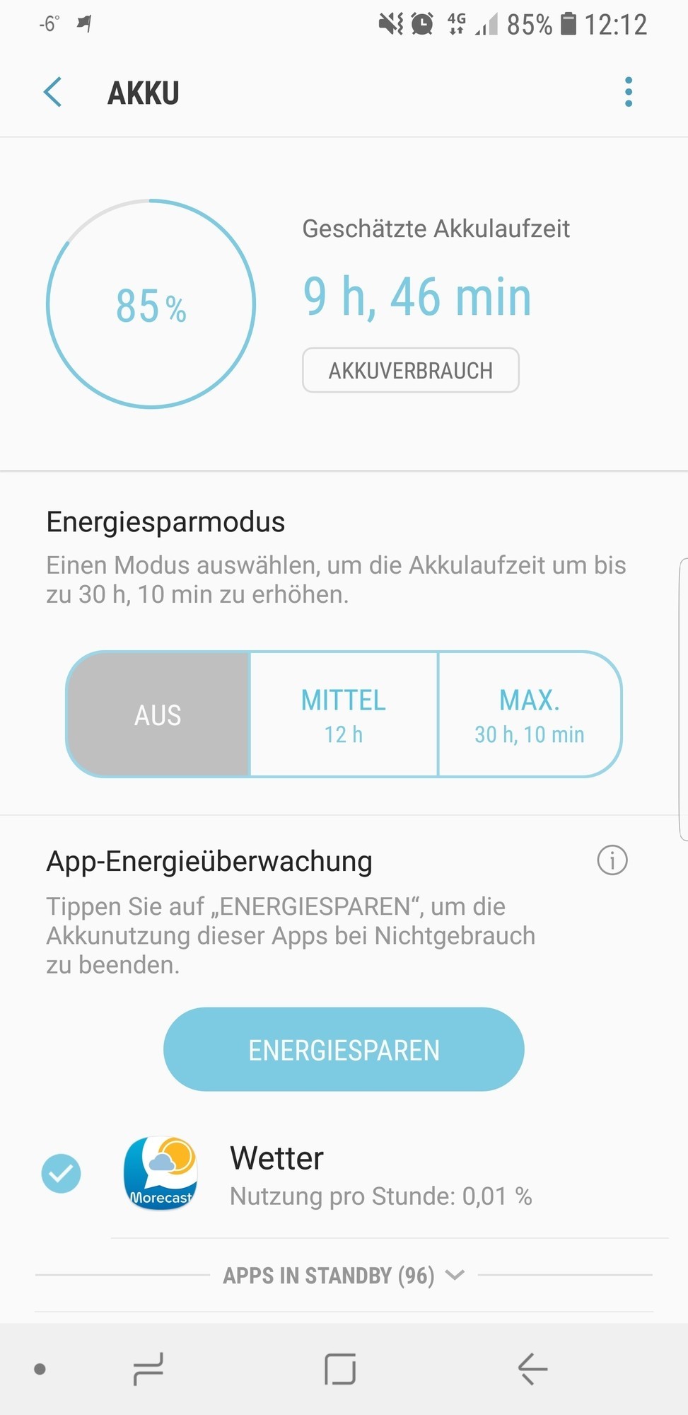

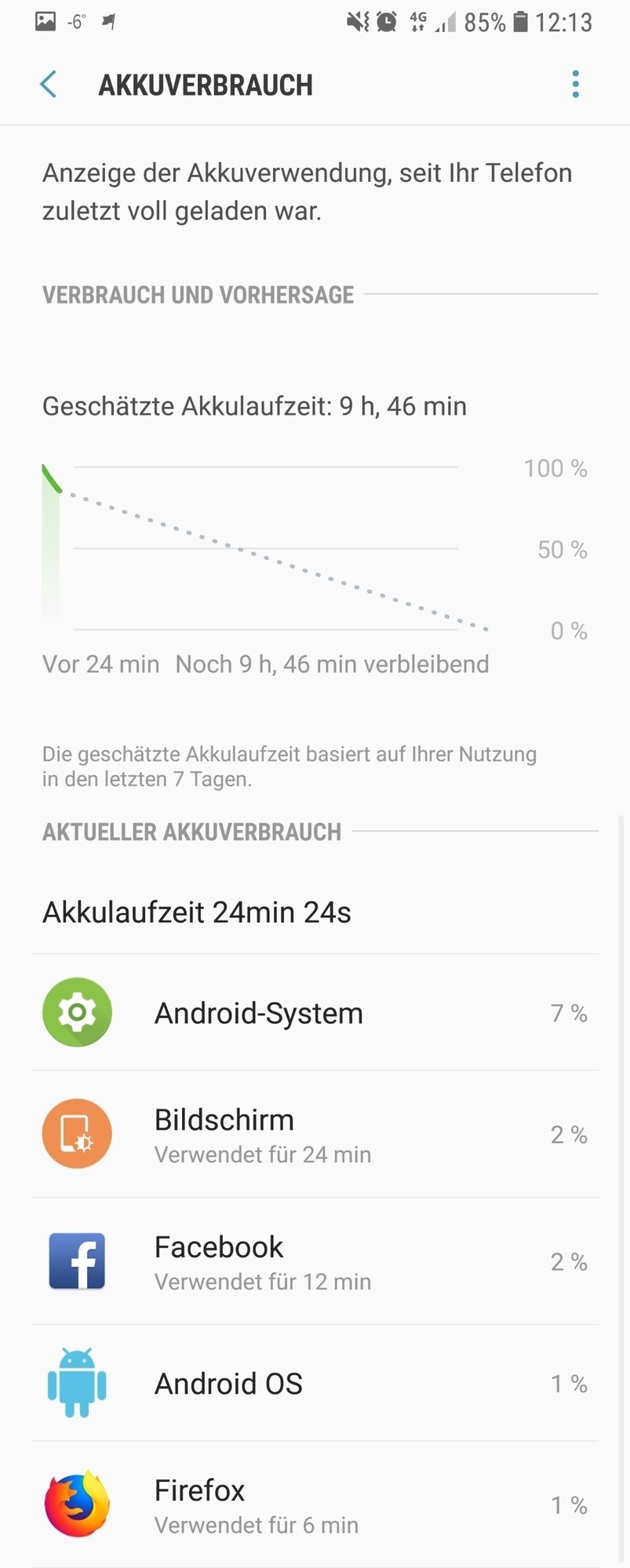

Ich besitze das Samsung galaxy s8 seit mai letzten Jahres. Bisher hatte Ich eig kaum Probleme mit meinem akku, aber seit ca 1-2 Wochen entlädt es sich extrem schnell. Kaum vom Ladekabel getrennt beginnt es relativ schnell runterzuzählen. Ich habe auch schon viele Apps gelöscht, mit der Hoffnung dass es sich besser leider ohne Erfolg. Anbei befindet sich mein akku Verbrauch, wobei hier schon auffällt, dass die Laufzeit bei 85% nur 9,45 std beträgt.
Nach 24 Min lässt sich noch nicht viel sagen. Wenn Du den zweiten Screen noch mal kurz vorm Laden postest, kann man besser sehen, welche Apps viel verbrauchen.
Ansonsten sind die Klassiker für den Akku-Drain:
* Schlechtes Netz und permanente Netzsuche
* Ständiger Wechsel zwischen Netzwerken EDGE, 3G, LTE, WLAN
* Irgendeine App lässt das Telefon nicht schlafen
* Wenn man Pech hat, drehen die Android Play Services manchmal durch. Dann hat man nur die Chance durch einen Fullreset.
Ich hab auch schon die Erfahrung gemacht, dass sich das irgendwann wieder beruhigt. Dann hat irgendeine App Blödsinn gemacht und ein Update behebt das.
