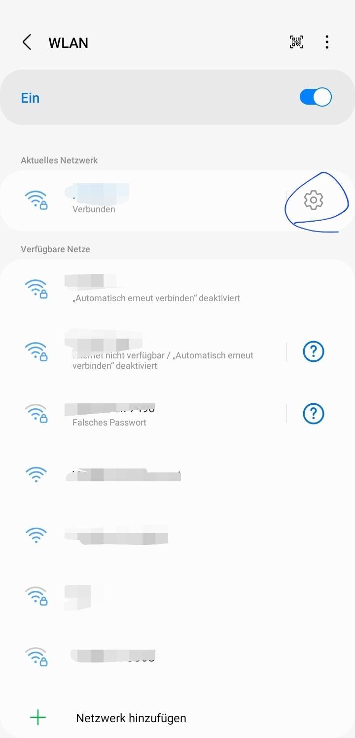

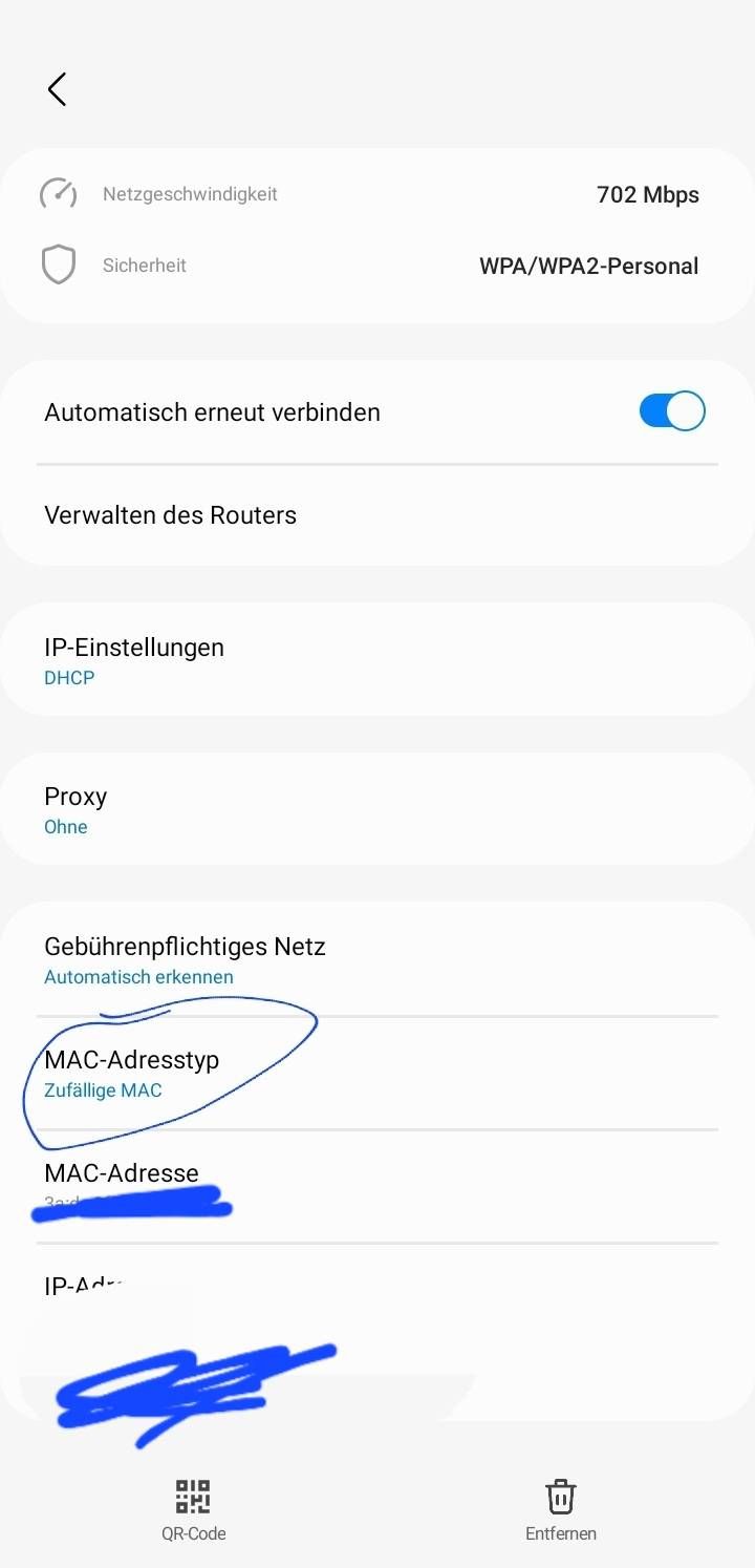

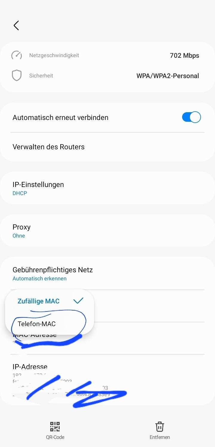

  • Android-Handy als WLAN-Hotspot einrichten - so geht's
    Android-Handy als WLAN-Hotspot einrichten - so geht'sUm anderen Geräten den Zugriff auf die Datenverbindung Ihres Android-Handys zu ermöglichen, können Sie einen privaten WLAN-Hotspot einrichten. Dies ist nützlich, wenn es in der Nähe kein freies WLAN-Netz gibt oder Sie keinen öffentlichen Zugang nutzen möchten.
Probiere mal das
Leider bekommt er immer noch nicht die WLAN Verbindung hin. Obwohl die nun angezeigte MAC-Adresse zugelassen ist in der FritzBox. Vielen Dank für den Tip.
Setze mal Deine Netzwerkverbindungen zurück und baue sie mit den Einstellungen die Eisik Dir nannte neu auf.
Vor einer Neueinrichtung sollte die Kopplung sowohl im Smartphone als auch in der Fritzbox gelöscht werden. In der Fritzbox alle neuen Geräte zulassen und die Verbindung mit den Einstellungen von Eisik neu einrichten. Dann sollte das normalerweise funktionieren. Danach den Zugriff auf das WLAN wieder beschränken.
