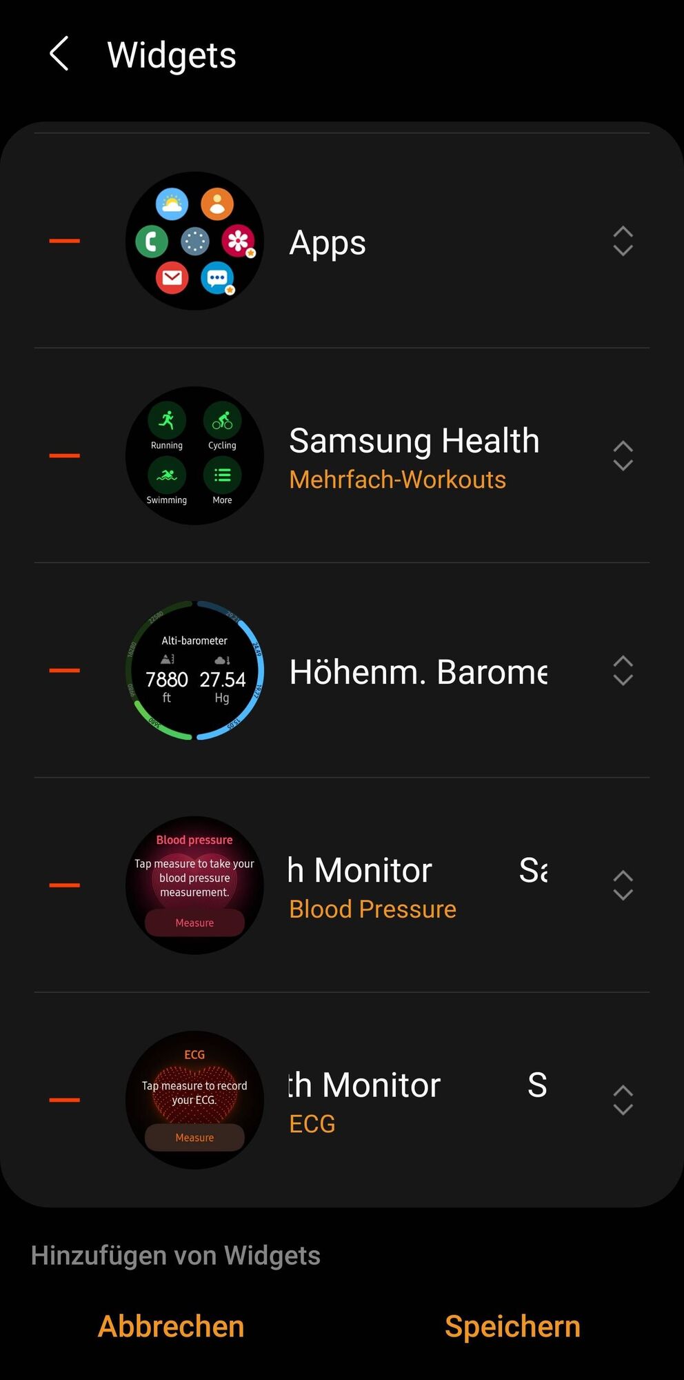

Ihr habt ja wahrscheinlich die App Höhenmesser/Barometer. Dort auf das Feld des Höhenmessers tippen und im nächsten Fenster unten in der Mitte auf das Aktualisierungssymbol tippen. Dann wird die aktuelle Höhe ermittelt und eingetragen.

Das Widget Höhenmesser arbeitet mit dem Luftdrucksensor der Watch und muss deswegen kalibriert werden. Dessen Werte werden aber nicht zum Smartphone übertragen sondern die per GPS aufgezeichnete Tour.
Da liegt der Hase im Pfeffer begraben.... Wir sind noch ziemliche Neulinge, was die Uhren betrifft. Ich wußte von Kalibrierung noch gar nix. *1f643.png*. Muss ich erstmal googeln wie das geht

Ist das Widget in der Mitte aus dem Galaxy Store.
Hat 'n Moment gedauert, bis ich alles auf beiden Uhren eingerichtet hatte. Ist jetzt kalibriert. Beide zeigen die selbe Höhe an. Dann bin ich ja gespannt ob das bei der nächsten Berg Besteigung auch so ist.
