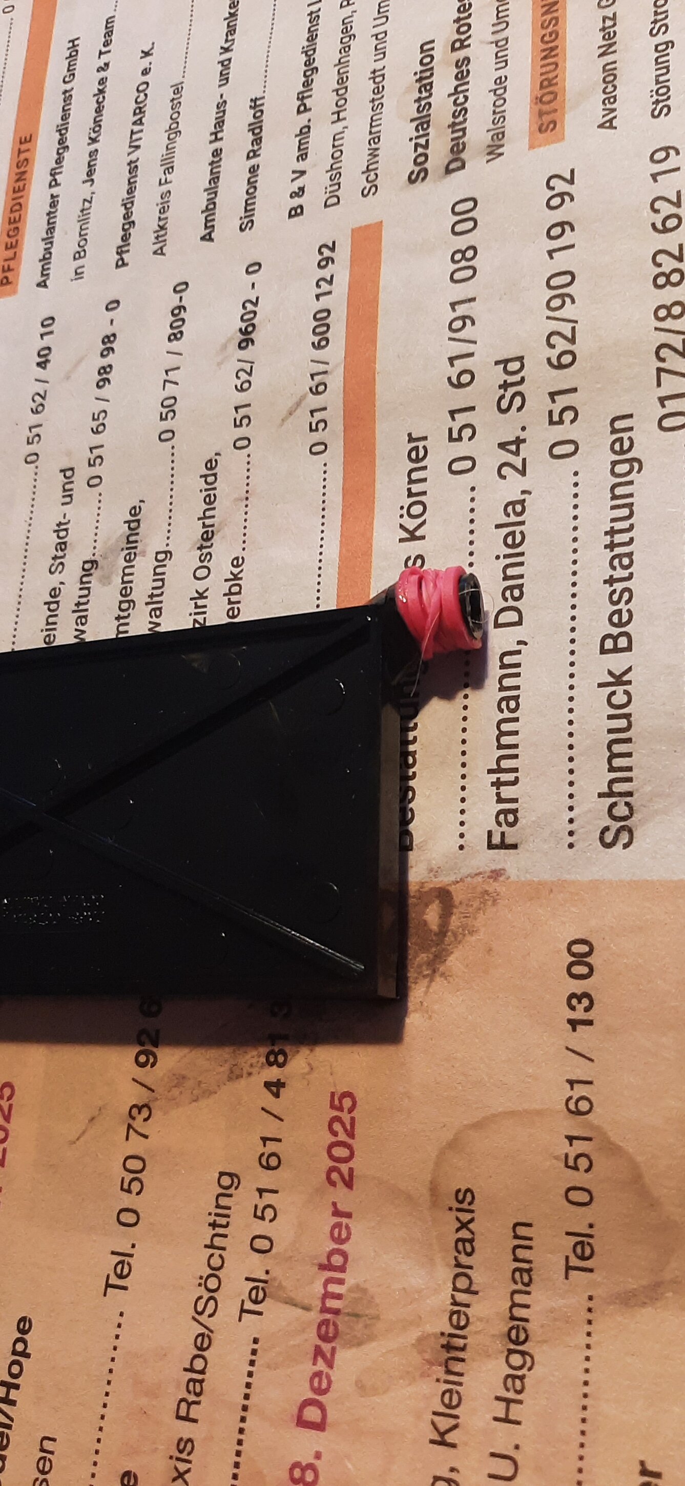

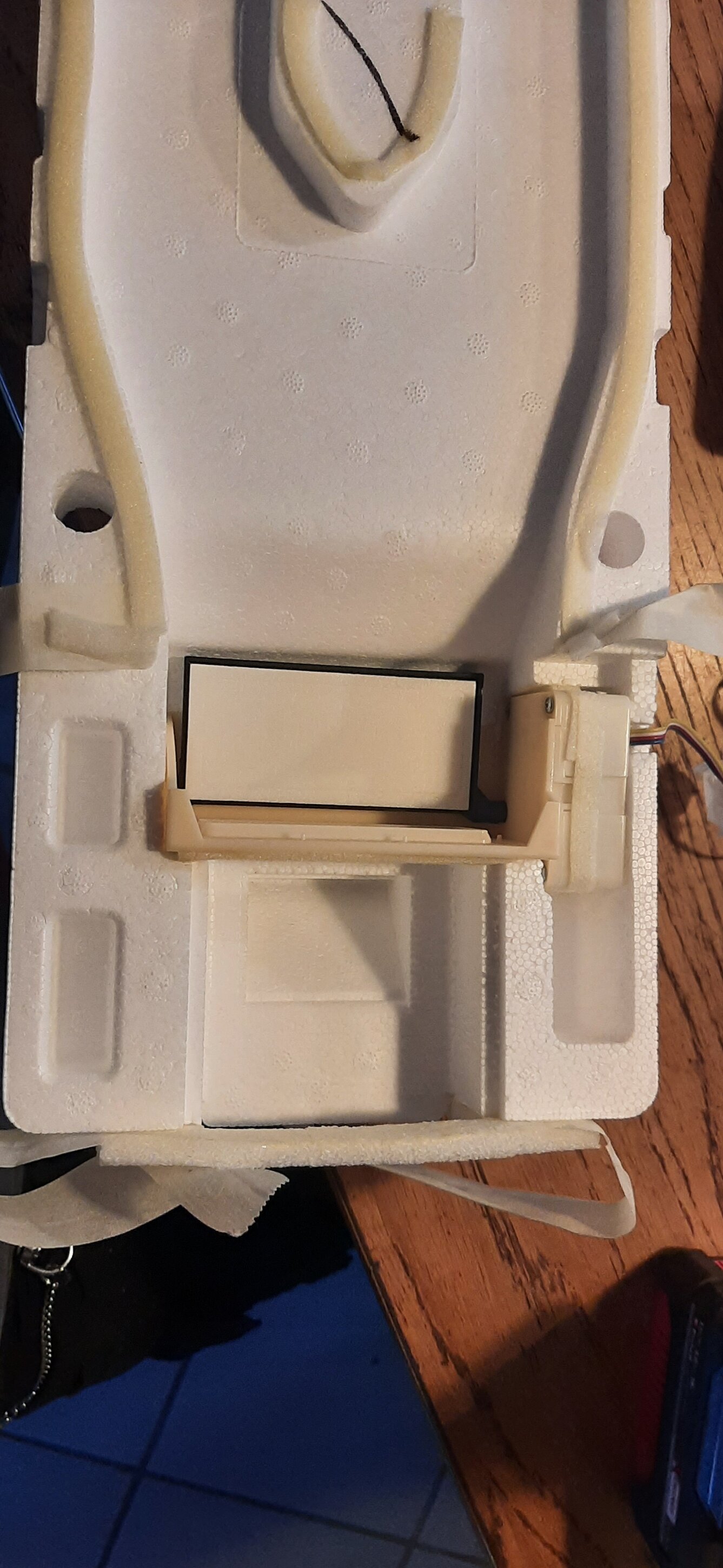

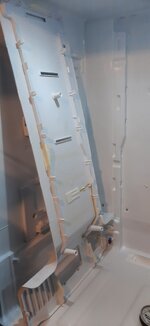

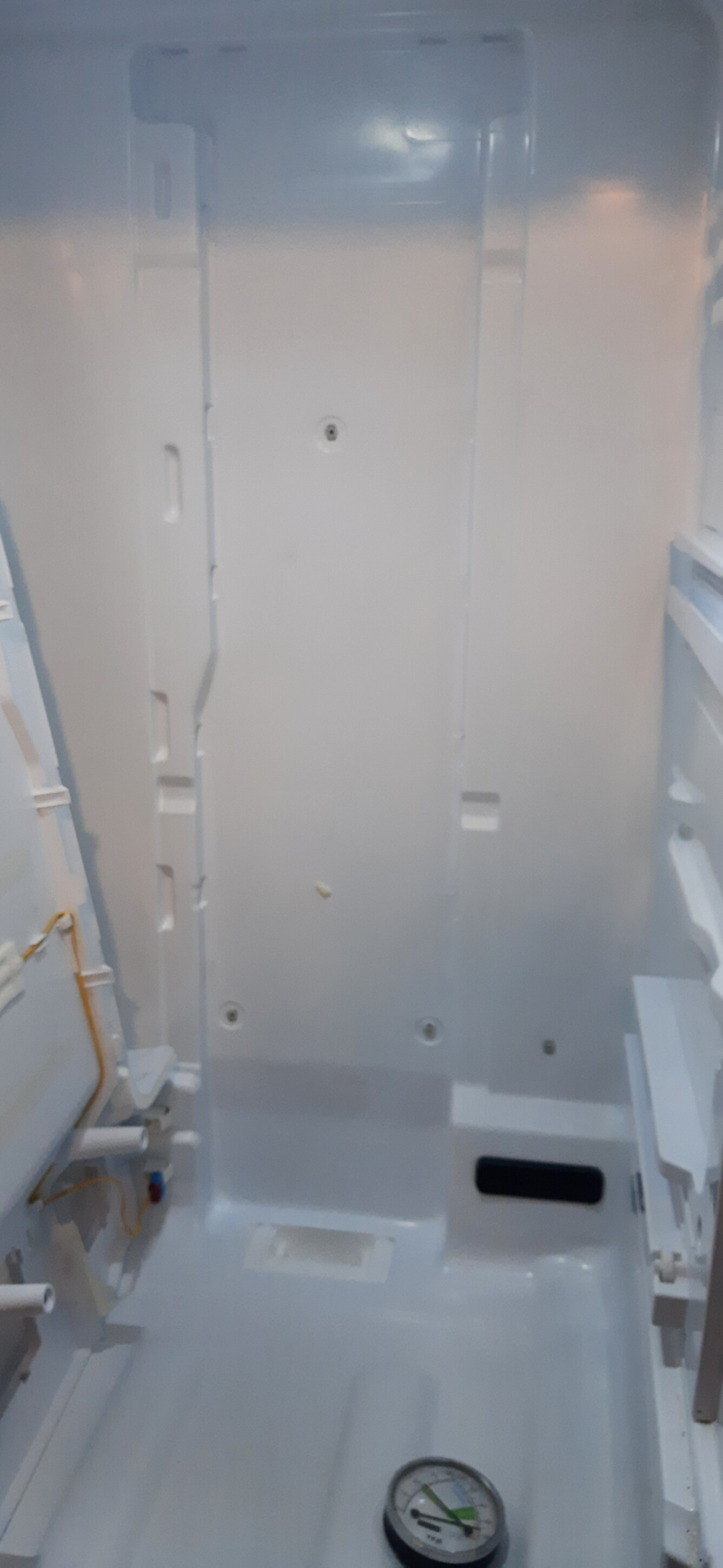

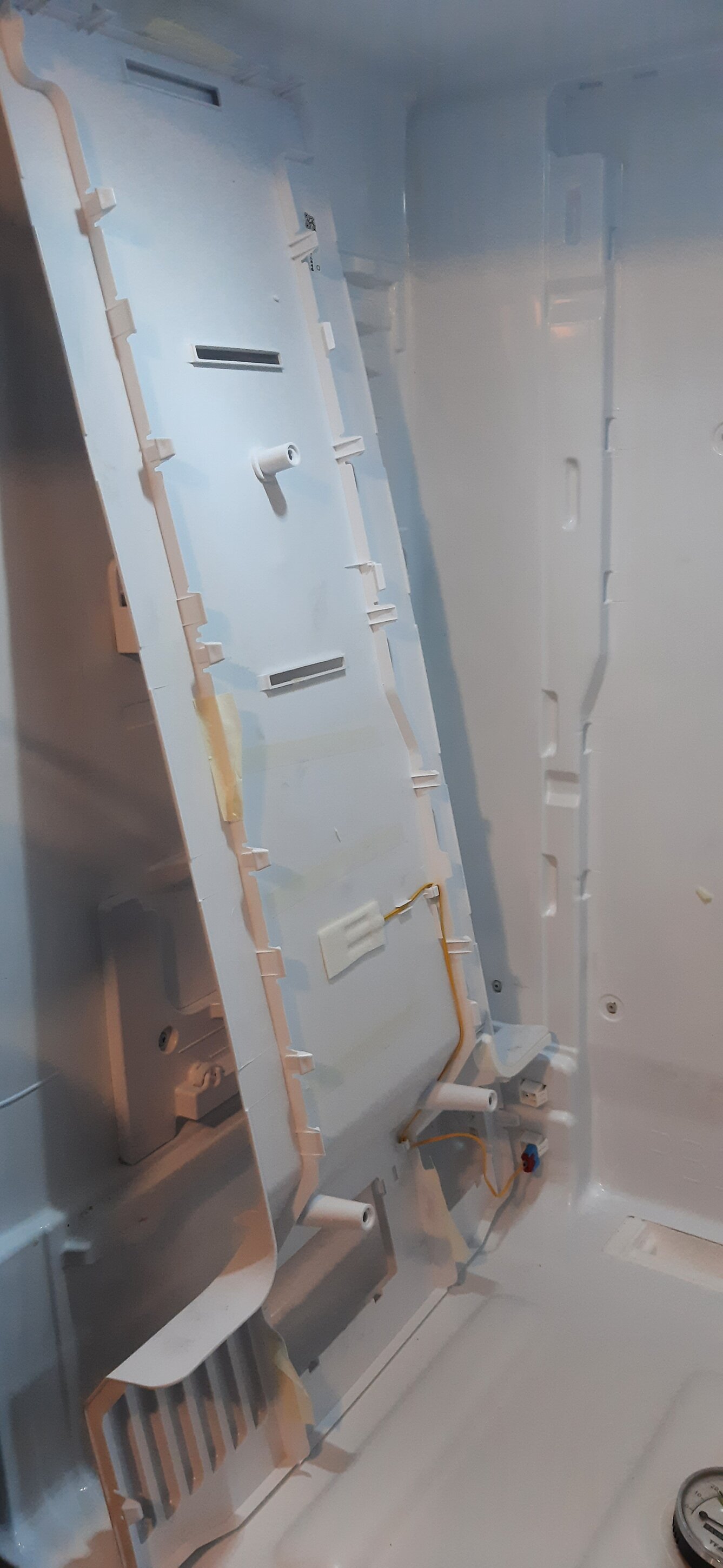

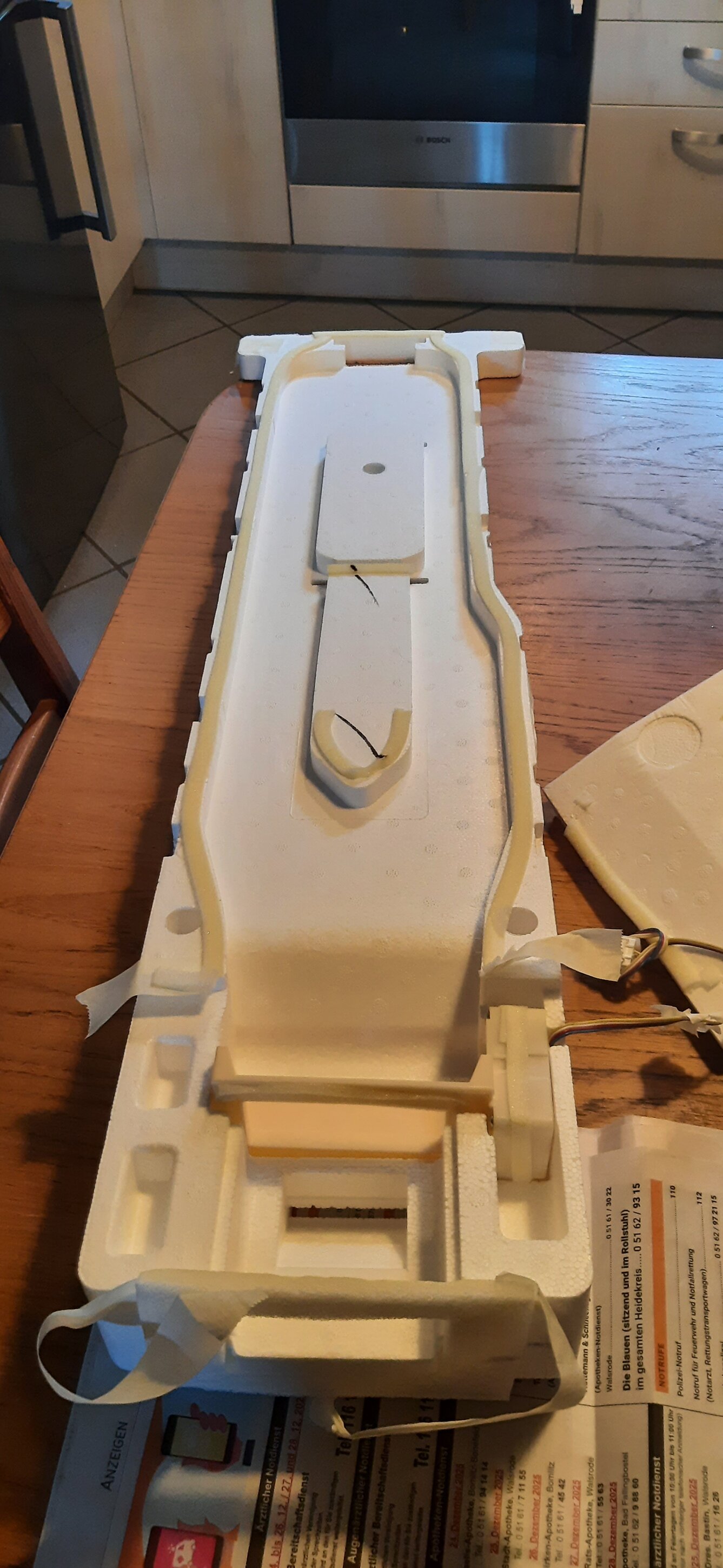

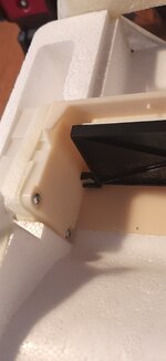

Hallo , ich habe eine Kühl/Gefrierkombi und da war die Temperatur ständig zu hoch.
Er hat eine Luftstruerklappe im hinteren Teil , bei der eine Kunstoffbuchse gebrochen war. Dadurch konnte keine kalte Luft in den oberen Teil des Kühlschranks gelangen.
Mit 2K-kleber geklebt und alles i.O.
