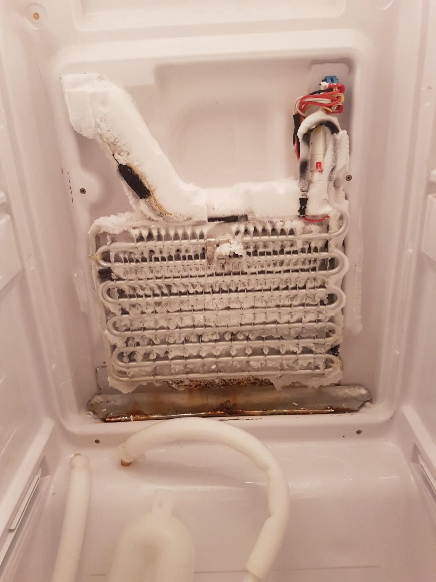

wir nutzen eine Side-by-Side Kühl-/Gefrierkombination mit Eisspender und Barfach (RS21KPSM).
Das Gefrierteil arbeitet einwandfrei, allerdings macht das Kühlteil Probleme.

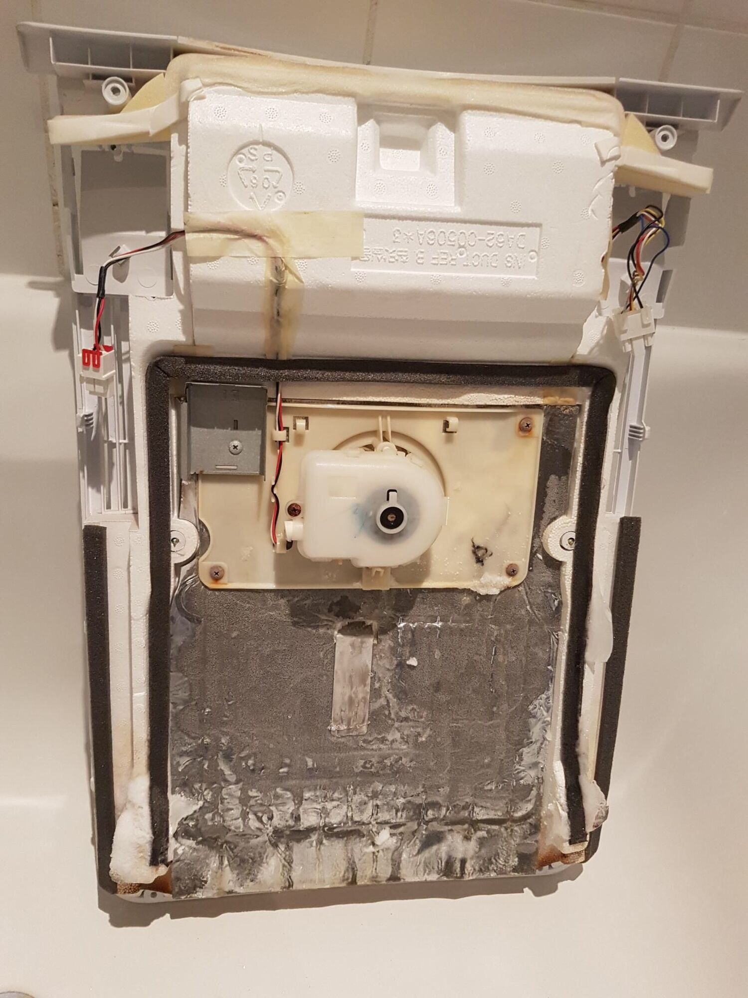

Hier haben wir nun bereits mehrfach die Rückwand ausgebaut, um ein völlig vereistes Kühlregister vorzufinden (s. Fotos). Das Eis reicht bis hin zum Lüfter, so dass dessen Blätter für Geräuschbildung sorgen.
Nach Abtauen, Trockenlegen und Zusammenbauen funktioniert das Kühlen zunächst wieder gut, auch im oberen Bereich kommt kühle Luft aus den Lüftungsöffnungen und sorgt für die gewünschte Temperatur.
Innerhalb von zwei bis drei Wochen jedoch kommt im oberen Bereich keine kalte Luft mehr an.

Wahrscheinlich handelt es sich hierbei um einen Defekt. Gibt es ansonsten noch mögliche Speisen als Feuchtigkeitkeitsquellen?

Welches Teil käme denn in Frage für einen Defekt? Lässt sich das eingrenzen?
Der Lüfter selbst?
Ersatzteil läge bei um die 70€, eingebaut bekäme ich es selbst.
Nach vier Wochen ist es nun wieder soweit: Der Lüfter knattert, der Kühlschrank ist vereist und muss abgetaut werden.
