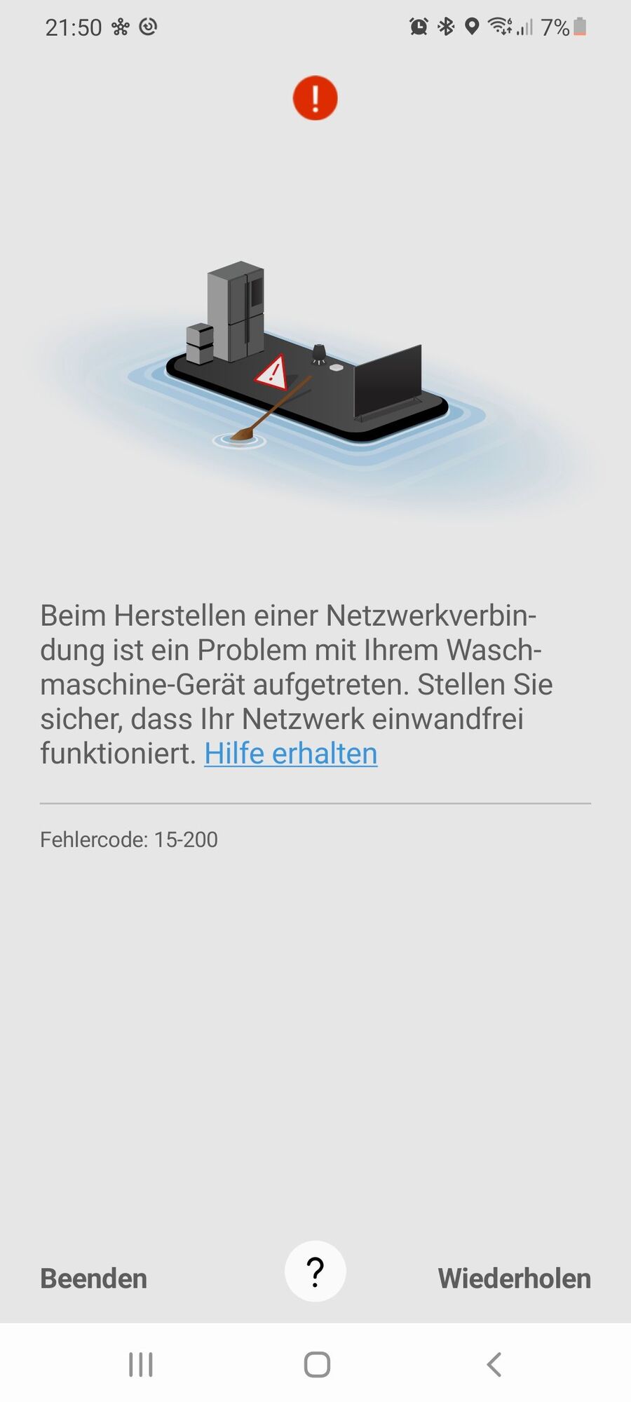

Eine längere Wartezeit, in der die Waschmaschine registriert werden soll, folgt. Darauf kommt dann immer die Fehlermeldung, die im Anhang zu sehen ist. Das ganze ist reproduzierbar, ein Router-, Smartphone- oder Waschmaschinenneustart hat nichts gebracht, ebenso wenig die Neuinstallation der Smart Things-App und das Zurücksetzen des Waschmaschinen-WLANs.
Wo kann hier der Fehler liegen? Kann es sein, dass Trockner und Waschmaschine sich irgendwie gegenseitig stören? Vielen Dank vorab für Eure Hilfe!

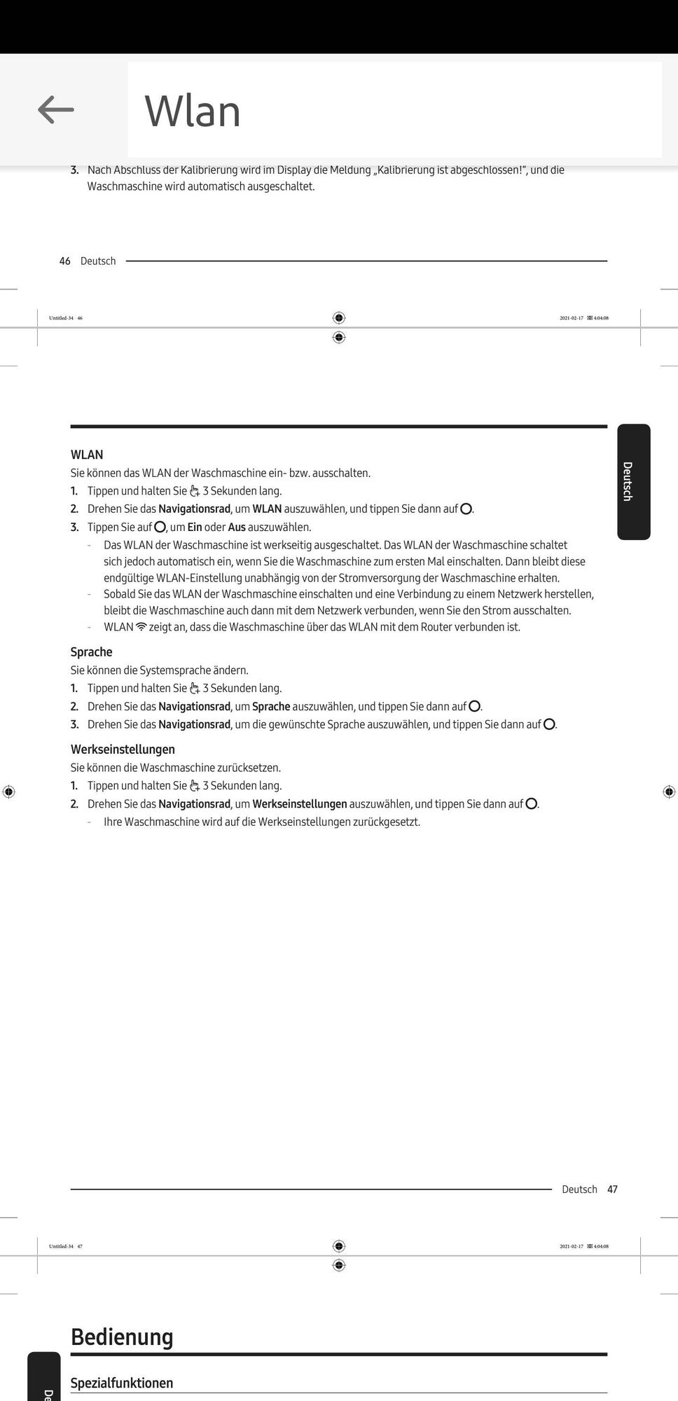

Du musst doch eine WPS Taste am Router haben?
Klar habe ich eine WPS-Taste am Router, aber keine an der Waschmaschine....
Schau mal hier, wenn man so vorgeht und gleichzeitig die WPS Taste drücken würde, müsste doch eine Verbindung hergestellt werden.
Oder ist das Wlan an der Maschine noch nicht eingeschaltet?
Was Du beschreibst ist die Aktivierung des Waschmaschinen-eigenen WLAN. Das hat aber nichts mit meinem Problem zu tun, es geht ja um die Verbindung der Waschmaschine zu meinem Router.
Ich glaube, wir lassen das besser und ich rufe bei nächster Gelegenheit eben den Support an. Wenn die nicht weiterhelfen können (wovon ich ausgehe), dann sollen sie das Gerät austauschen, einen Techniker schicken oder ich trete eben vom Kaufvertrag zurück und hole mir mein Geld zurück.
Wovon redest Du denn? WLAN ist an der Waschmaschine selbstverständlich aktiv, ich habe nie etwas anderes behauptet, sondern Du bisher mehrfach!?
