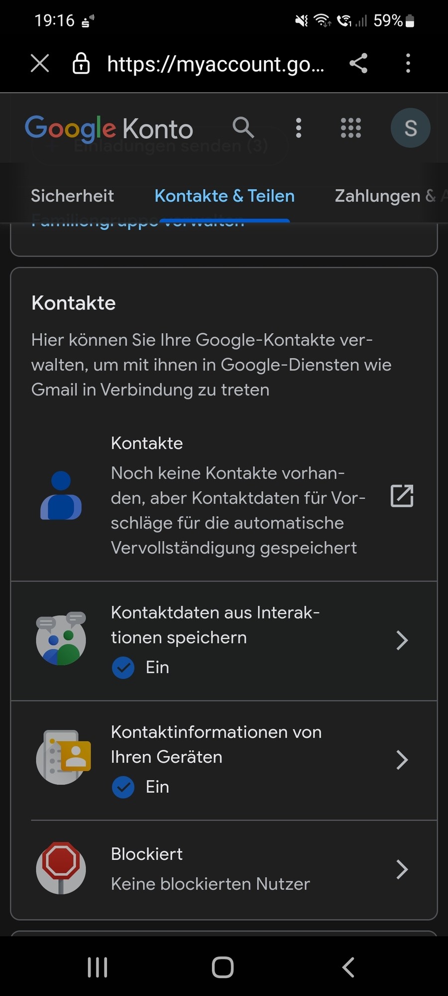

Ganz einfach, gehe in die Accounteinstellungen deines Google Kontos.

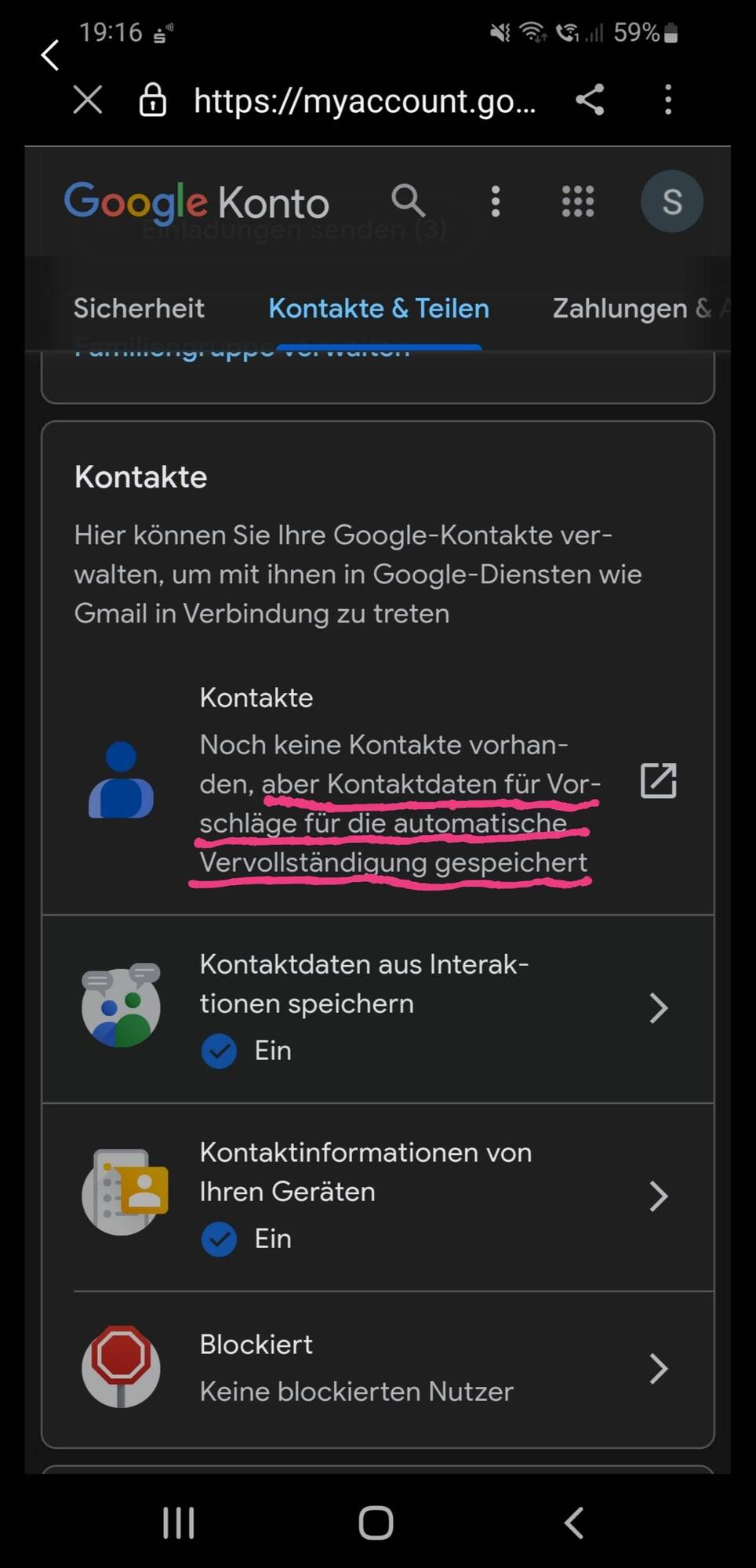

Hab ich schon ausprobiert, da steht aber bei Kontakte "Noch keine Kontakte vorhanden".

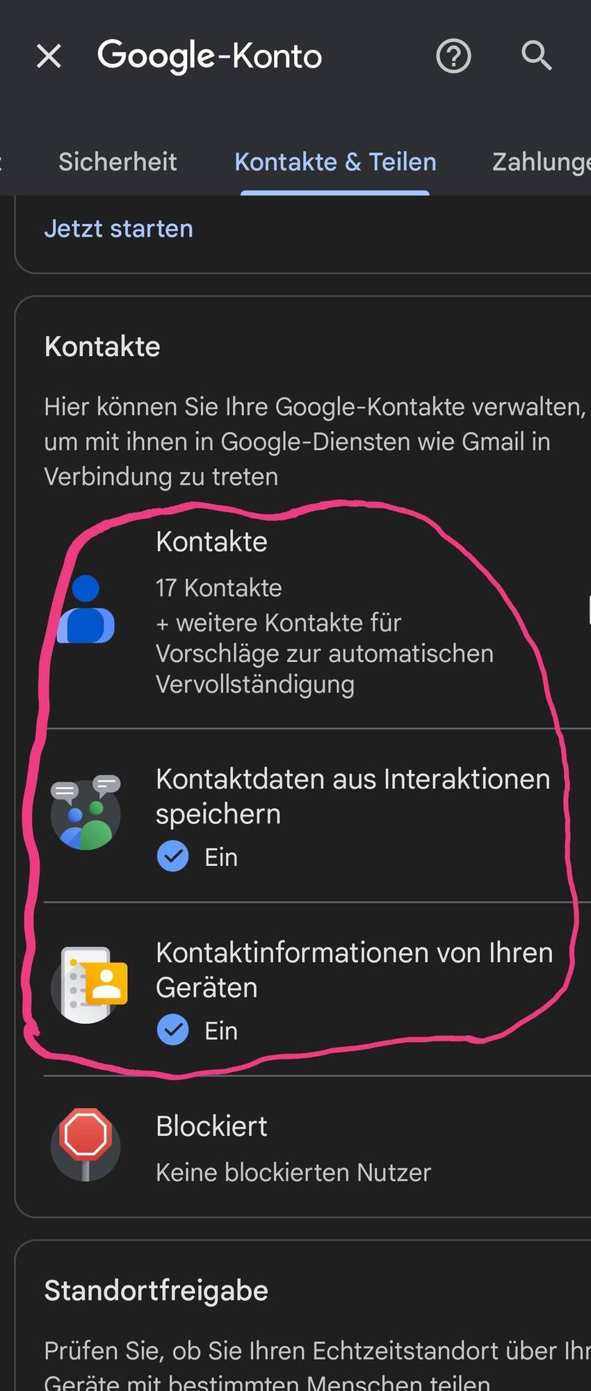

Hier Nochmal.

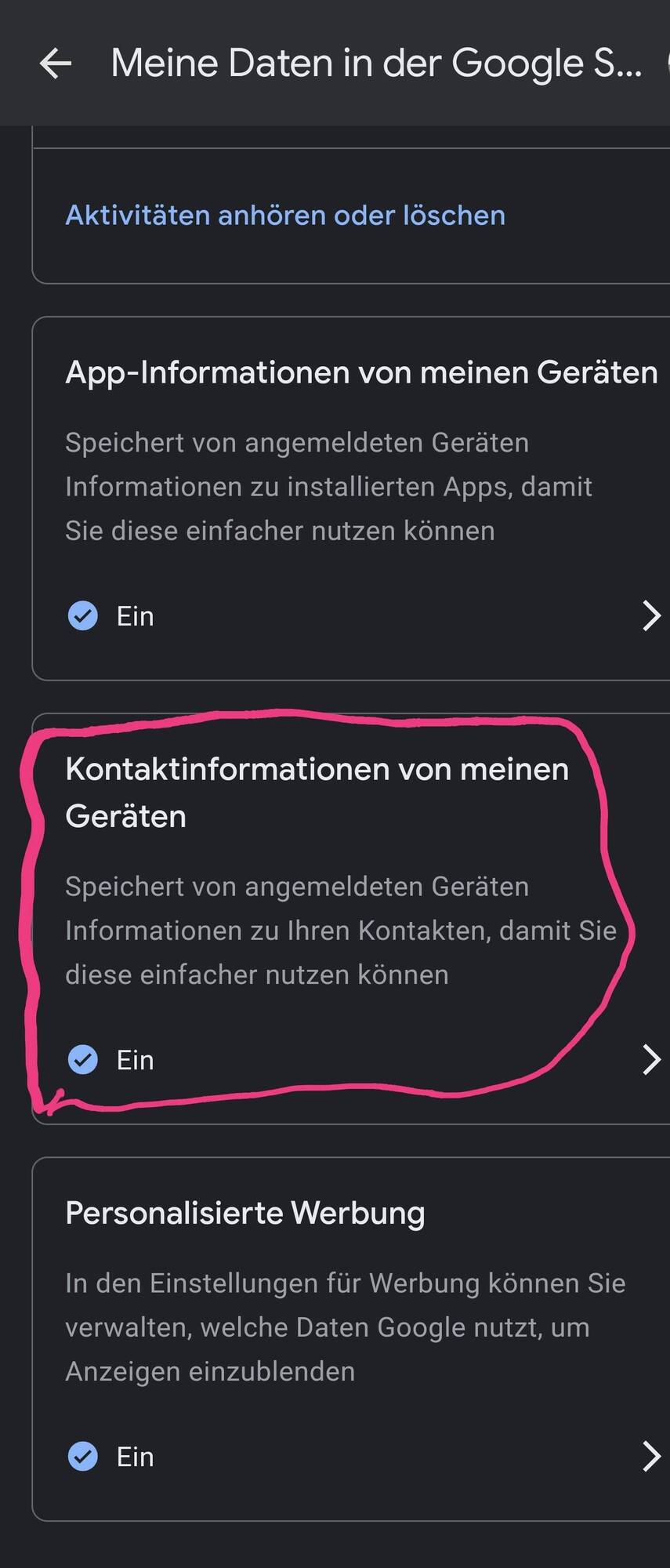

Google Suche App (nicht Chrome)
Auf dein Profilbild > Google Konto verwalten > Kontakte und Teilen > dort im entsprechenden Feld auf den Reiter drücken und auswählen > auf den drei kleinen Punkten oben rechts löschen drücken.
