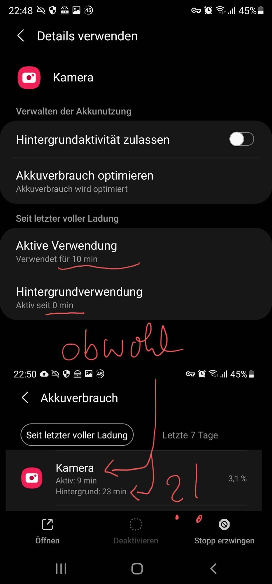

Das Bild sagt eigentlich alles:
Obwohl Hintergrundnutzung deaktiviert ist zeigt Gerätewartung Hintergrund Nutzung an:
Weiß jemand, warum?
Und gab es nun Hintergrund Nutzung oder nicht
Die Hintergrundaktivität in der Gerätewartung App ist wenn ich mich nicht irre eine Anzeige, wie lang die App noch im RAM also ohne durch den Nutzer geschlossen worden zu sein aktiv war.
Die Option die du ausschaltest ist um zu verhindern, dass die App sich selbstständig im Hintergrund öffnet und unfug treibt.
L: @nmm2
du hast aber auch die falsche Anzeige erwischt. Gehe mal ein Feld weiter , Auf letzte 7 Tage, was zeigt es dort an ?
Das gleiche... bei letzte 7 Tage kann man die einzelnen Tage auswählen..wählt man den letzten zeigt es exakt das gleiche an
L: @nmm2
Das was du hast , ist von der letzten vollen Auflösung.
Keine Ahnung wofür Du so die Kamera benötigst.
Gesichtserkennung ?
Irgendwelche anderen Apps wo die Kamera drauf zugreifen darf?
Das Problem betrifft nicht nur die Kamera.. bei fast allen Apps gibt es diese Diskrepanz.. die plausibelste Erklärung ist vermutlich die von NsProd.
Wenn man die Anzeigen wörtlich nimmt, sind sie widersprüchlich..
Und außerdem: warum überhaupt Hintergrund, wenn ich es doch deaktiviert habe..
Nebenbei: ich finde es cool, dass Du immer so schnell antwortest und Dich wirklich für die Sachen interessierst..
