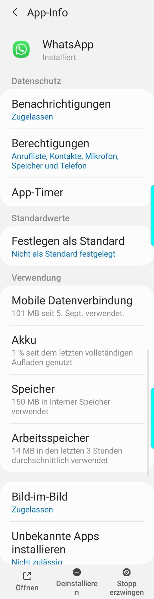

Schau mal ob Mikrofon bei Berechtigung erlaubt ist.
Halte auf die WhatsApp, oben erscheint ein i im Kreis.
Da tippe mal drauf.
Jetzt Vergleiche es mal und achte, was bei Berechtigungen erlaubt ist.
