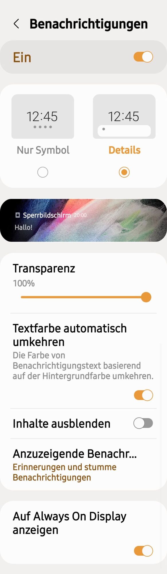

Gehe zuerst
Einstellungen.
Sperrbildschirm.
Details.
Du musst da mal auf das linke Feld tippen.
Also es steht Benachrichtigungen, da tippe drauf.
Natürlich musst Du es erlaubt haben.
Vergleiche meine Einstellungen mit Deiner.

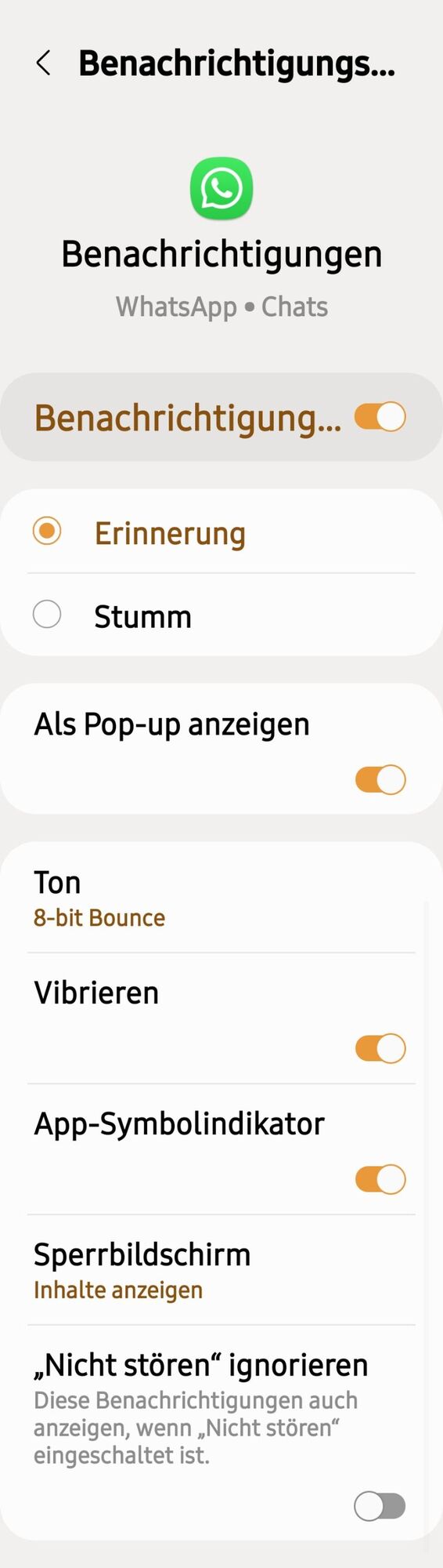

Klappt das nicht, müssen wir auf die WhatsApp.
Das wäre der zweite Schritt.

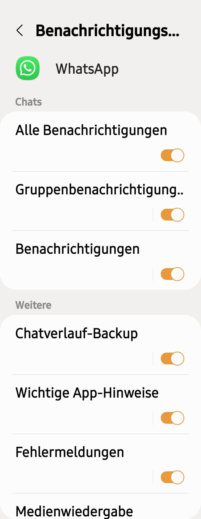

Halte auf Deine WhatsApp.
Oben tippe auf das i im Kreis.
Suche Benachrichtigungen und tippe drauf.
Weiter dort,
Benachrichtigungskategorien.
Gehe dort ebenfalls auf das linke Feld, tippe genau auf das Wort Benachrichtigungen.
Es ploppt ein neues Fenster auf.
Jetzt schau dort, was ist bei
Sperrbildschirm erlaubt.
Vergleiche es mit meiner Einstellung.
L: @ErdbeerSchrippeDer erste Tipp von Dir klappte es eine Whatsapp die Pop-up Nachricht auf dem Sperrbildschirm, allerdings werden mir jetzt auf dem Sperrbildschirm die anderen Benachrichtigungen was oben in der Leiste steht wenn man mit Finger von oben nach Wischt dauerhaft auf dem Sperrbildschirm angezeigt.
Den zweiten Tipp habe ich nicht Probiert da der erste Tipp Funktionierte außer das er mir die anderen Benachrichtigungen dauerhaft auf dem Sperrbildschirm anzeigt.
L: @The_Riddler
Gehe irgendwann mal den zweiten Tipp nochmal ab.
Es kann gut möglich sein, das es genau dort ausgestellt ist.
Das wäre durchaus möglich.
