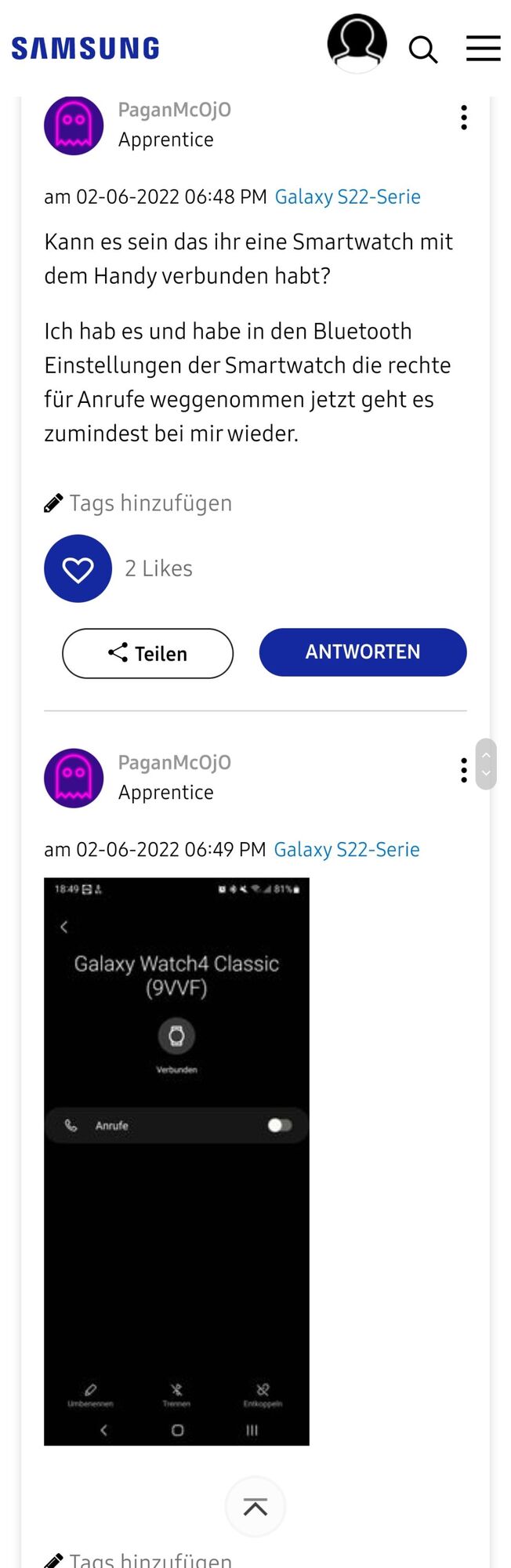

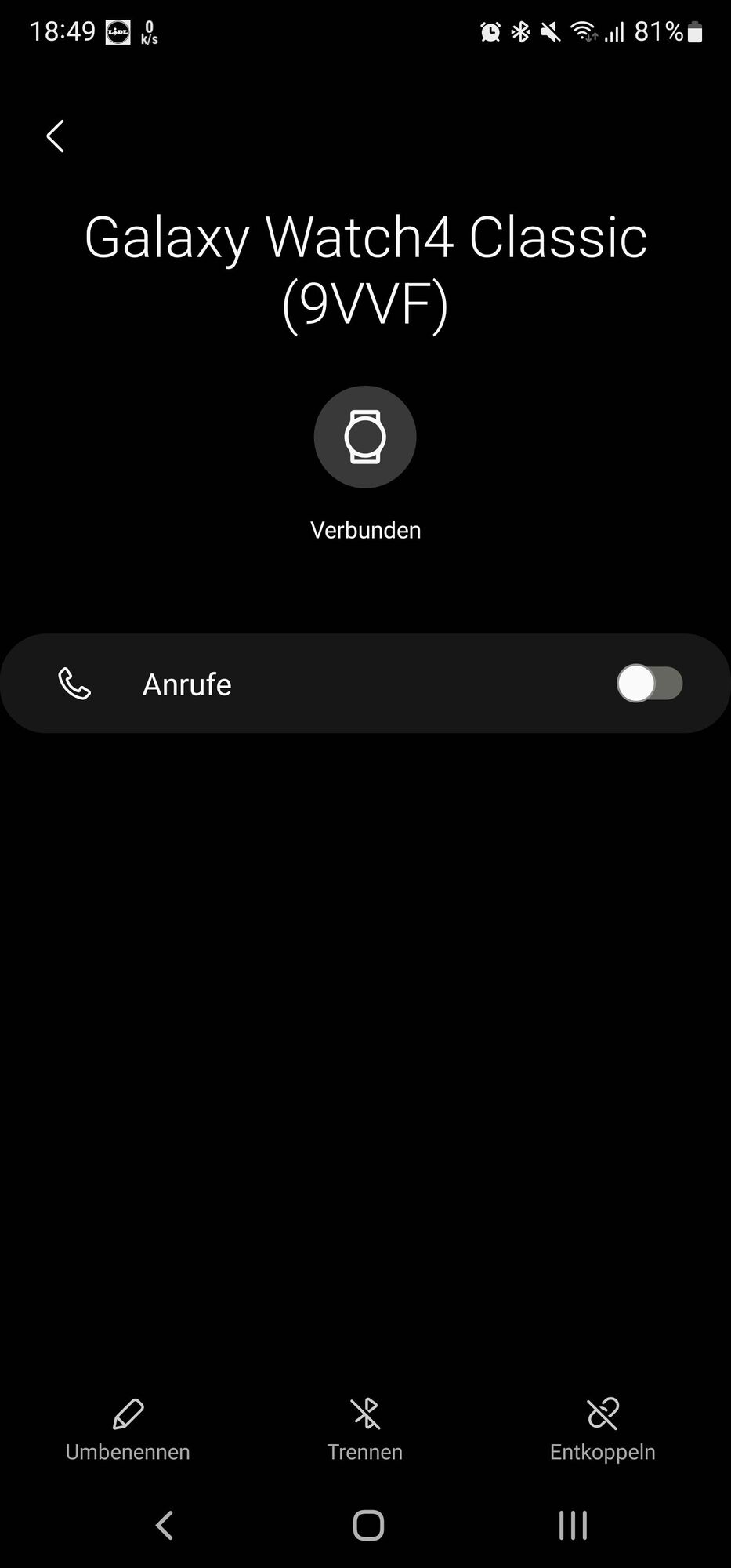

Kann es sein das ihr eine Smartwatch mit dem Handy verbunden habt?
Ich hab es und habe in den Bluetooth Einstellungen der Smartwatch die rechte für Anrufe weggenommen jetzt geht es zumindest bei mir wieder.

Hast du eine Smartwatch verbunden? Wenn ja, dann probiere mal diesen Tipp:
Ja das ist bei mir genauso. Nur leider kann man dann nicht mehr über die Watch telefonieren. Echt nervig
Hallo zusammen, habe das selbe Problem bei meinem S10 Lite festgestellt. Problem war plötzlich da, vermutlich durch ein Update für das Telefon oder meine S4 Uhr. Tatsächlich ist das Problem behoben wenn ich Bluetooth ausschalte oder der Uhr in den Bluetooth Einstellungen die Berechtigung für Anrufe entziehe. Mal gespannt der Normalzustand durch ein Update wieder hergestellt wird.
