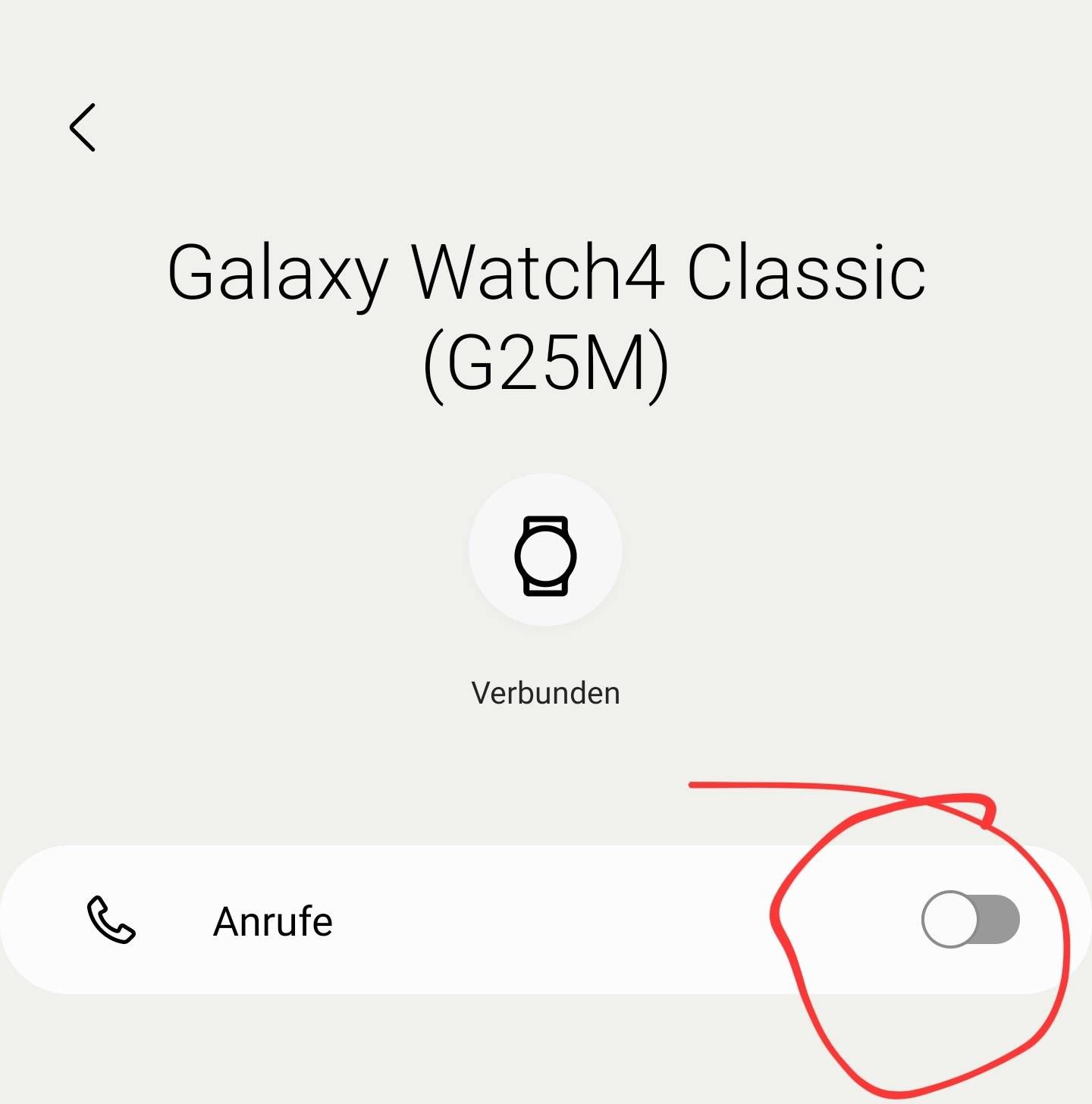

Man kann das Problem beheben indem man der Galaxy Watch im Bluetooth Menü die Berechtigung zum telefonieren entzieht.
Das hat nichts mit der Watch zu tun. WhatsApp hat die Funktion eingestellt, warum auch immer. Hab die Beta, und das alles ergibt kein Sinn mit der Watch da ich selbst ne 4er habe. Auch Leute die keine Watch haben haben das Problem
Tatsächlich hab ich eben in den Bluetooth einstellungen die Berechtigung für Telefonie deaktiviert und danach hats immer zuverlässig geklappt
