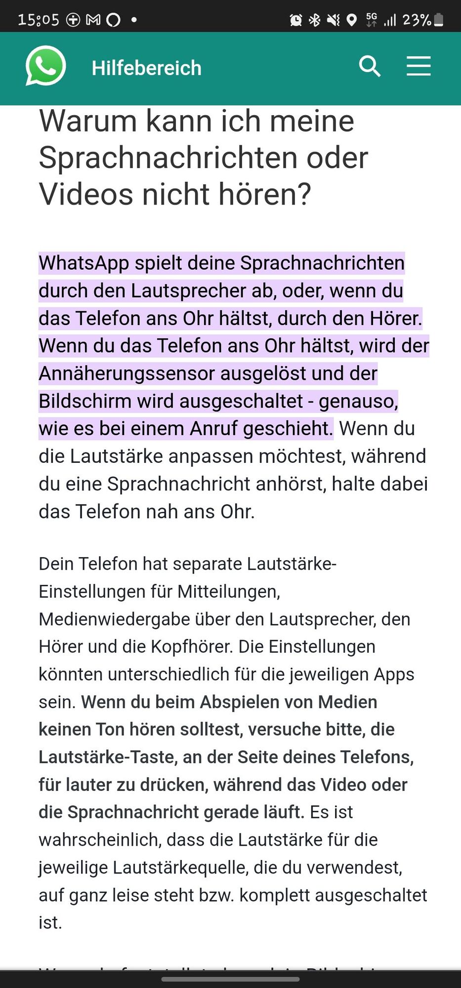

Hi hat jemand auch das Problem?Diagnose sagt Näherungssensor funktioniert!
ist doch kein Problem wenn die Diagnose sagt dass der Nährungssensor funktioniert
Wenn ich ans Ohr halte Schalter whats App nicht um auf den Ohrhörer...das meine ich
Muss aber gehen
Zitat: Ging mal, ... Wurde von WA abgeschaltet"
??? Hallo???
Woher bitte hast du diese Erkenntniss?
Allein aus Datenschutzgründen wäre es fatal diese Funktion abzuschalten. Wo bitte haben sich Nutzer darüber beschwert? Es bestünde ja die Möglichkeit bei nichtwollen diese Funktion über die Anzeigeeinstellungen zu deaktivieren!
Aber dass WA oder Samsung hier was abgeschaltet hat, wird nicht der Fall sein. Eher ist es ein Zusammenspiel Software/Hardware Problem, welches geprüft und gelöst gehört!!!
Mein Näherungssensor ist aktiv. Funktioniert auch. Beim "Auslösen" des Berührungsschutzes wird die Displaybedinbarkeit zwar unterbunden. Das Display schaltet aber nicht ab. Und genau daran scheitert.

das hat mit Datenschutz null zu tun. ich habe es gerade eben auch beim S22 Ultra und S20FE getestet. diese Funktion gibt es nicht mehr. du müsstest dich damit an WhatsApp wenden wenn du die Funktion wünscht
das ist eventuell mit einem Update weggefallen, auch markenübergreifend denn wenn man Google verwendet kommt es auch bei anderen Marken vor
Bei meinem S21 funktioniert es trotz aktueller Version von WhatsApp.... Muss man nicht verstehen...*1f602.png*
Datenschutz war der falsche Ausdruck. Ich wollte auf den Schutz der Privatsphäre hinweisen.
Dire Möglichkeit durch ausschalten des Näherungssensors eine Tonausgabeänderung auszuschalten wäre ja bei angeblich massiven Beschwerden möglich. Aber eine softwareseitige Entfernung dieser Funktion... ich bitte ... das ist großer Misst!
Es liegt an der App WhatsApp!!!! Ich habe WhatsApp Business auch drauf und bei der App funktioniert die Wiedergabe der Sprachnachrichten über den Ohrhörer. Der Näherungssensor funktioniert in der App.

Dein Gerät scheint ein Kompatibilitätsproblem mit der integrierten Sprachnachrichtenfunktion von WhatsApp zu haben. WhatsApp hat keine eigene Lautstärkeregelung. Das bedeutet, dass alle Einstellungen wie die Lautstärke von Videos, Audiodateien und Benachrichtigungen ausschließlich vom Telefon gesteuert werden.
Bei Tonproblemen folge bitte diesen Schritten:
* Verwende den Lautstärkeregler, um den Ton lauter zu machen.
* Schließe alle Apps auf deinem Telefon, die möglicherweise deine Audioausgabe oder Sprachwiedergabe verwenden.
* Falls dein Bildschirm schwarz wird, während du eine Sprachnachricht anhörst, funktioniert wahrscheinlich der Näherungssensor deines Telefons nicht richtig. Stelle sicher, dass dein Näherungssensor nicht abgedeckt ist, und schalte alle gerätespezifischen Smart-Screen-Funktionen aus.
* Führe einen Neustart deines Telefons durch oder schalte es aus und wieder ein.
