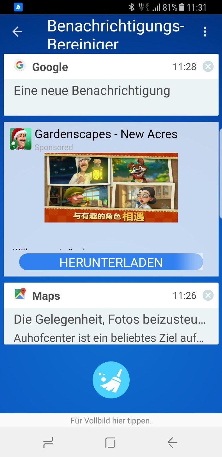

Liebe Judith, das war's! Vielen Dank!
Hab die Apps aufs Werkseinstellungen zurück gestellt und auf einmal erschien der BENACHRICHTIGUNGSBEREINIGER. Und ab dann war's klar.
Wo genau ist der denn versteckt gewesen?
LG koritsi
Hallo koritsi,
es freut mich zu lesen, dass bei dir wieder alles wie gewünscht funktioniert.
Ich muss aber mal ganz dumm nachfragen - was genau meinst du mit "Benachrichtigungsbereiniger"?
Mir sagt das nämlich leider garnichts :smileysurprised: ...
Kann das möglicherweise von einer Drittanbieter-App kommen?
Grüße
Ich weiß auch nicht, wo der herkam...
Also das kommt definitiv nicht von uns... :robotsurprised:
Anhand des Screenshots würde ich vermuten, dass das von einer Cleaner App eines Drittanbieters stammt.
Hast du da irgendwas in der Art installiert?
Bingo!
Er war im Menü des "Supercooler"s. Wär ich nie drauf gekommen...
