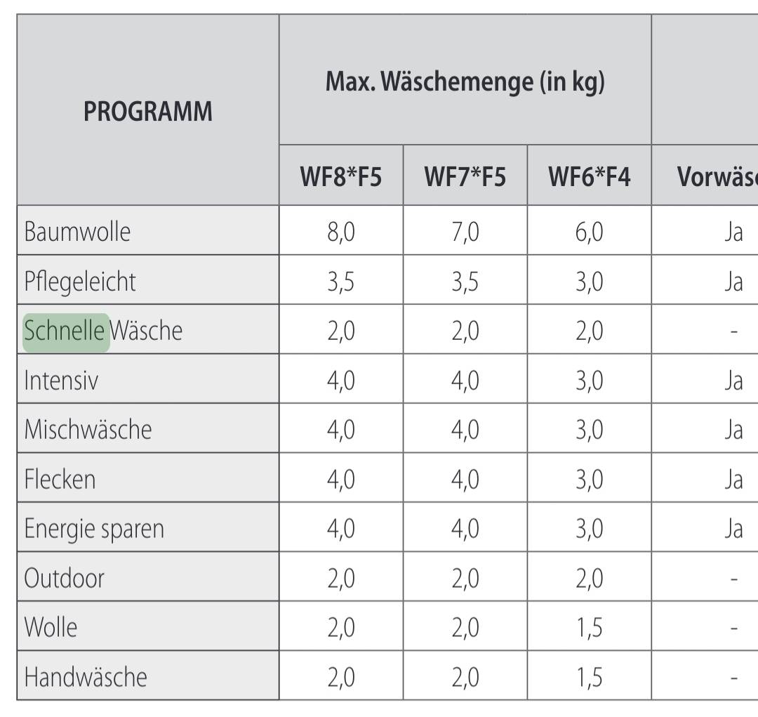

Hast Du eventuell zu viel Wäsche in der Trommel? In dem Programm sind es maximal zwei Kilogramm. Das ist kaum mehr als zwei Jeanshosen.
