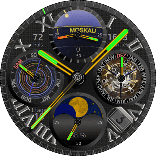

P.S. Hier mein Watchface - das kann alless - nur nicht stricken :rofl:
Mein Spezial-Watchface
