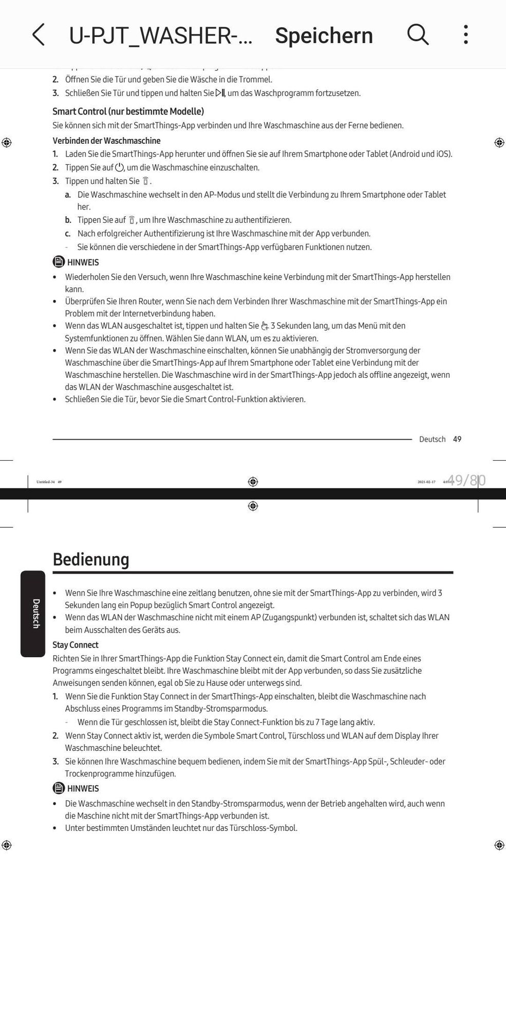

Ich habe hier eine Information aus der Betriebsanleitung, über die Funktion bezüglich WLAN und Smart Things.

Vielen Dank, Valthyreen. Und genau, Stay Connected habe ich aktiviert und funktioniert auch im Sinne, dass die Maschine nach der Wäsche verbunden bleibt. Die Verbindung geht dann irgendwann später verloren ...
