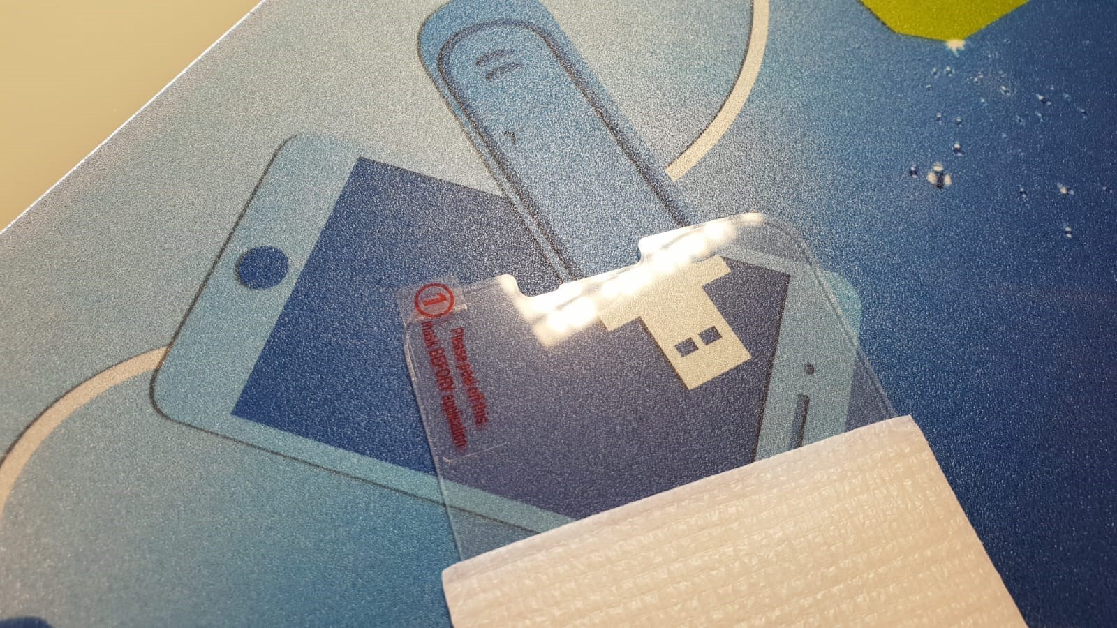

Hallo L: @SunnySunshine
Es ist definitiv die Folie.
Die dort verwendete Folie wird dann entweder keine speziell für dein Modell oder eine billige Folie sein.
Die originalfolien sind mit extra Aussparungen versehen, so das so etwas gar nicht erst passieren kann.
Da schau, hab extra mal eine für das S5 aus dem Lager raus gesucht:
